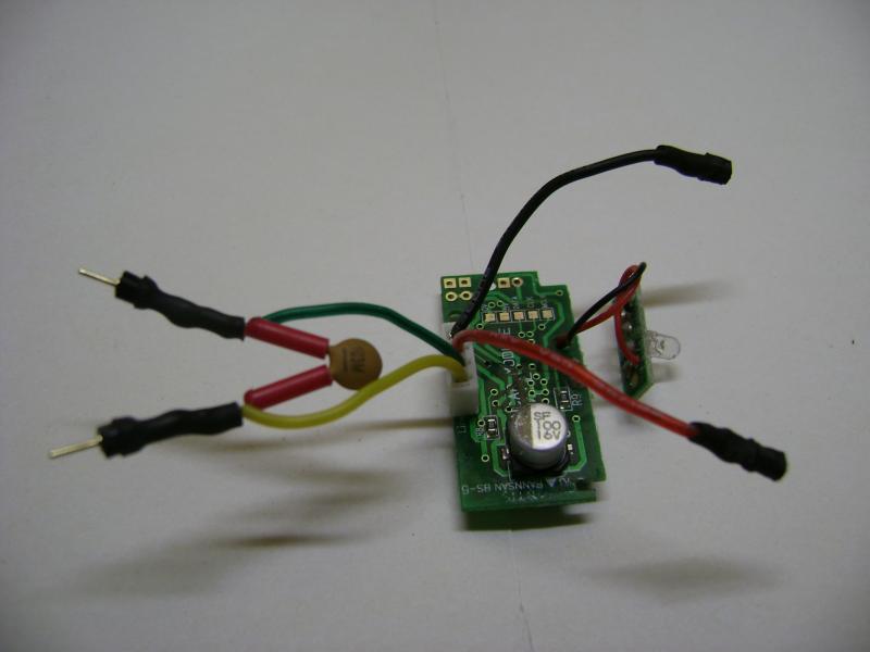

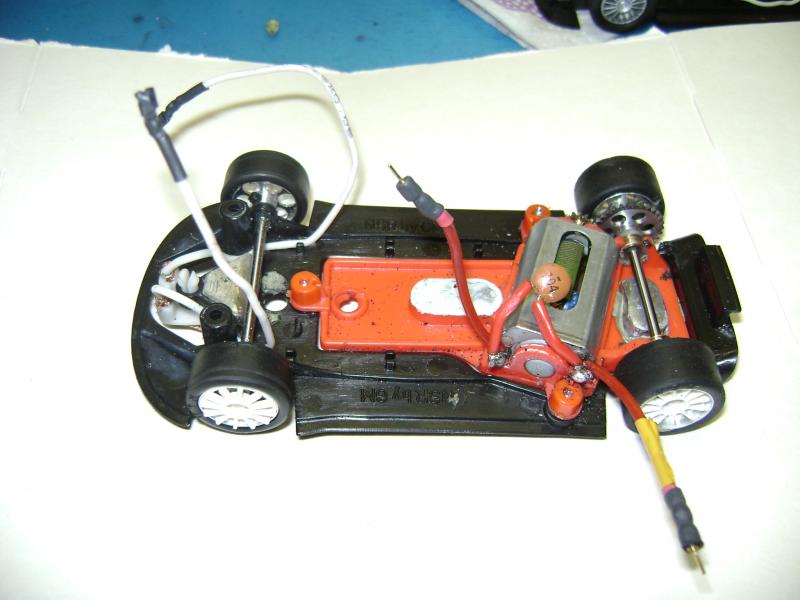

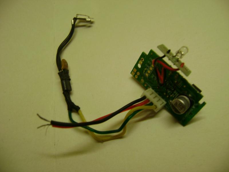

- En quoi consiste la digitalisation d'une voiture exactement ? Quels fils doivent être soudés où ?
=> Le fil vert sur le bouton vert, et le fir rouge sur le bouton rouge
Plus sérieusement : Sur circuit Scalextric digital, le fil vert a gauche du guide,le jaune a droite. Pour le moteur : Au petit bonheur la chance, une fois les fils soudés poser la voiture sur la piste : si elle recule, inverser les fils. Pour les autres marques ????
