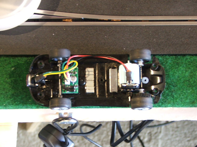

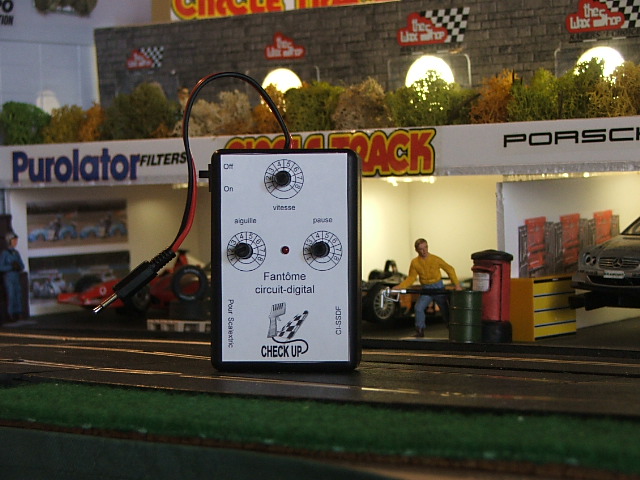

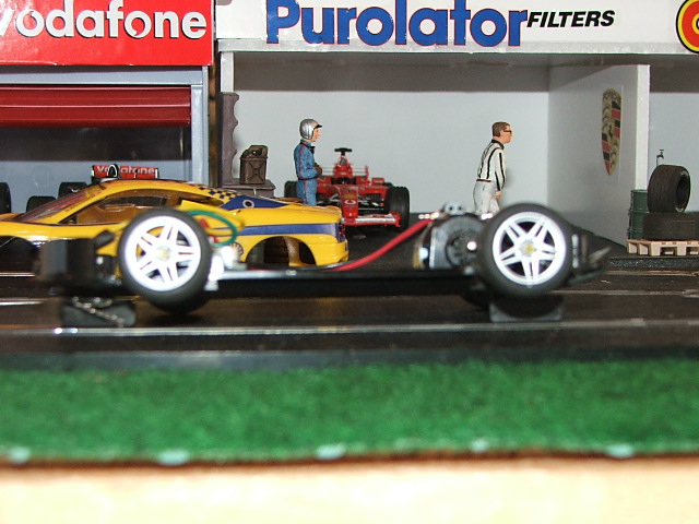

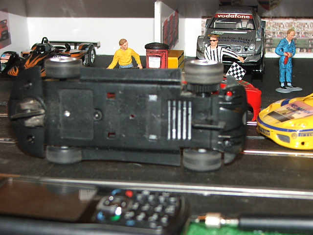

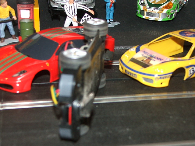

bonjour a tous , ce matin j'ai reçu le boîtier fantôme de la BALLLLL , et le problème et quel voiture utiliser "pas assez rapide ou sortie de virage imminent , alors en bidouillant en peut j'ai acheter un ferrari a 30 euro une puce "car digital"et j'ai ajouter un 2em guide a l'arrière de le voiture + un 2em aiment et la ,HO surprise elle et coller a le route , le boîtier fantôme au taquet ,aiguillage aléatoire et dur dur de la rattraper

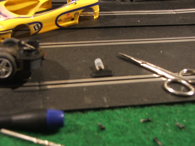

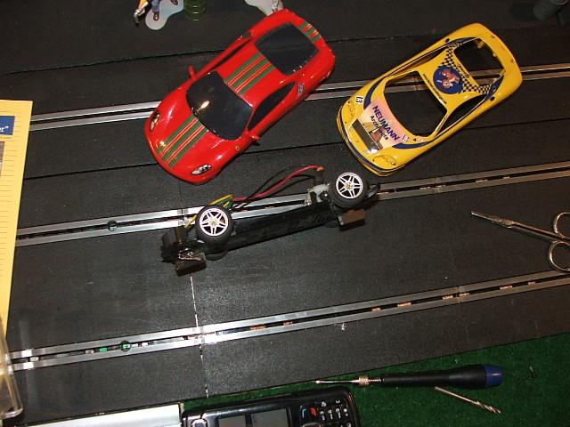

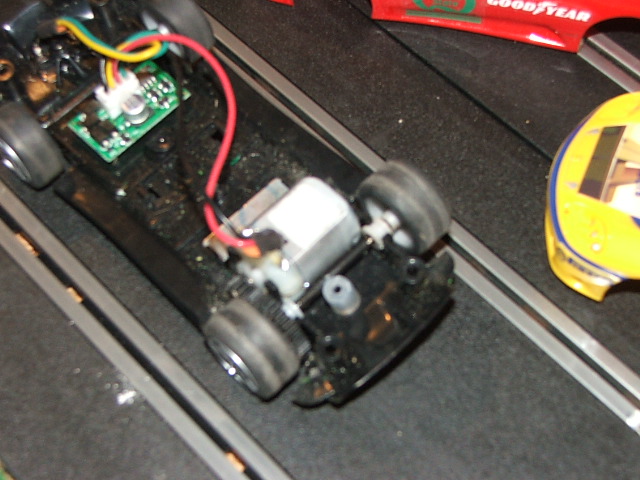

j'ai bien limer le guide et j'ai mis un petit bout de durit de pompe a air d'aquarium pour le maintien du tabernacle

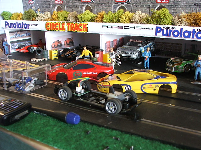

en fait le 2 em aiment sert pas a grand chose avec le 2 em guide , par contre de mètre un 2 em guide a l'arrière c'est "vraiment bluffant"il ma fallut 10 minute pour le concevoir ,un troue dans le chassie ,en guide raboter ,un morceau de Durit et le tour et joué ,sa tien grave le route,je vais en acheter un 2 em fantôme .

aujourd'hui j'ai mis un moteur 30000 ,plus facile a gérer avec le boîtier fantôme car toutes mes voitures sont en 25000
