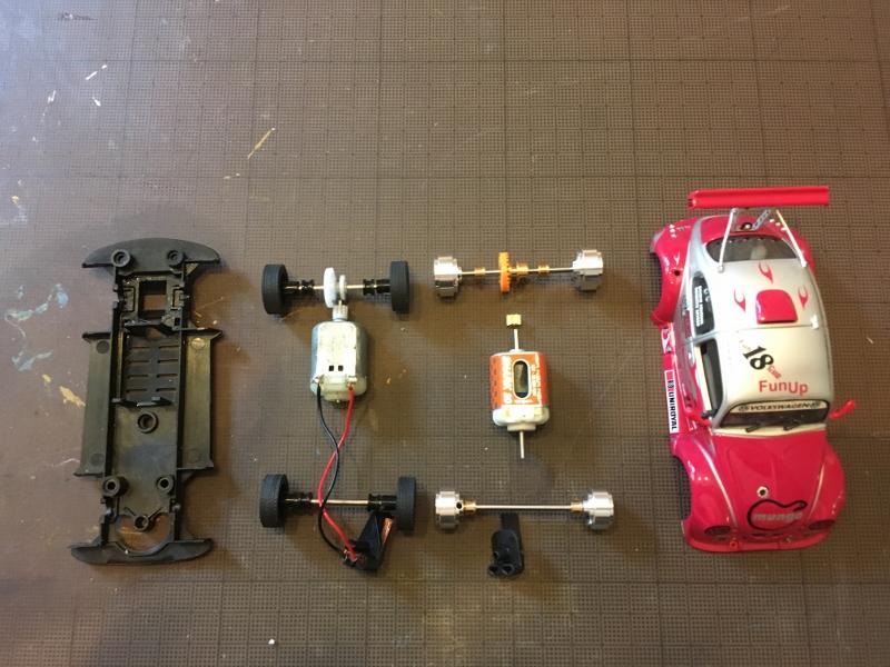

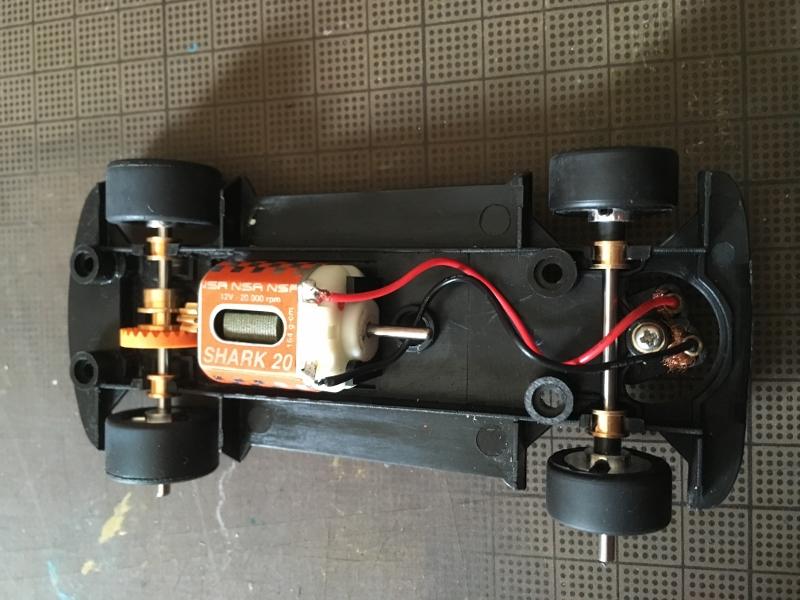

En cherchant comment améliorer cette bestiole , je suis tombé sur ce post .J'ai fait la total, juste changer le moteur slot it par un NSR shark 20000 trs , mis un pignon de 8 et une couronne de 25, pneu slot it P6 a l'AR .
place aux photos :

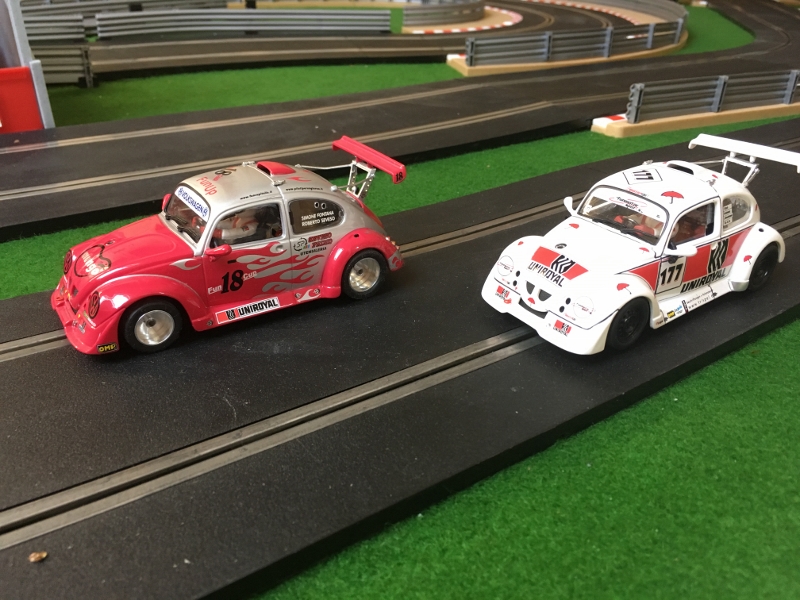

Premières impressions après modif , le jour et la nuit .Biensur elle n'est pas scotchée a la piste mais glisse plus sainement , elle accroche plus a la piste et a du frein bref du plaisir .Maintenant rodage du moteur, lestage et essais avec sa pilote , moi j'ai la blanche ( stock mais pas pour longtemps ) .
Pour l’esthétique , mettre des jantes en 15.8 a l'avant avec des pneus zero grip pour mieux remplir les ailes mais implique de trouver d'autres inserts de jante ou laisser le train avant d'origine .
