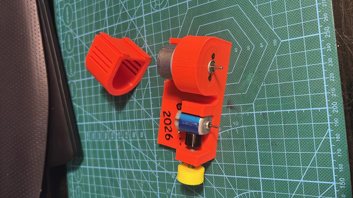

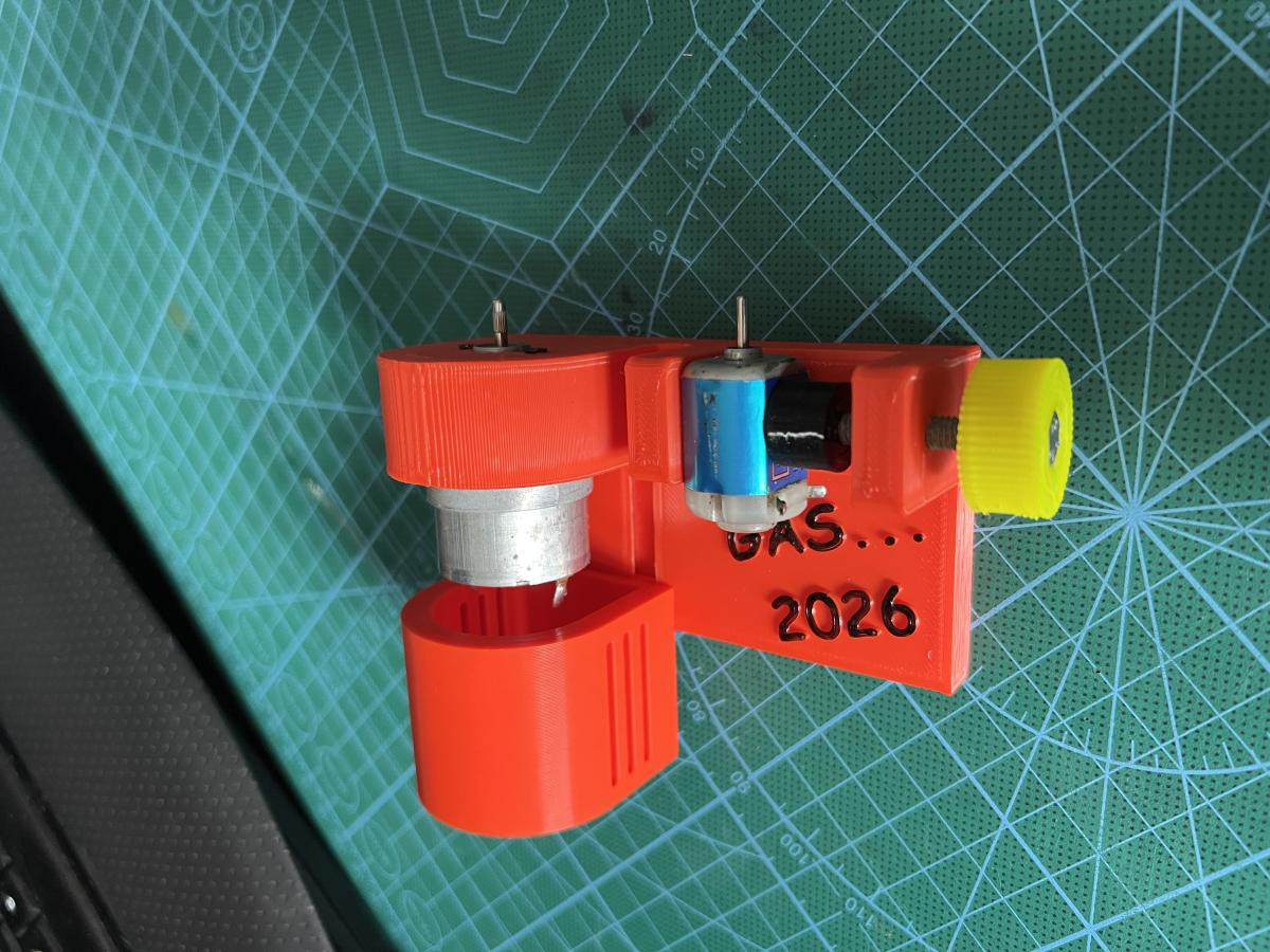

Date du message : mercredi 28 janvier 2026 à 19h11
Bonsoir à tous,
En lisant vos conseils à tous, j'ai retenu une chose principale : pas de rodage moteur en charge sous tension !
Du coup, j'ai pris un moteur de récupération offert par mon ami Edmond et j'ai dessiné autour ce qui ressemble bien à un banc de rodage. Il ne me reste plus qu'à usiner ou dessiner en 3D deux poulies pour les axes de 2mm car je n'en ai pas trouvé de toutes faites dans le commerce.
Voici l'engin :

Joli et bien fait!
Mais deux petites remarques/interrogations :
On dirait que tu ne peux roder tes moteurs que dans un seul sens de rotation, or, selon les modèles et disposition du moteur, celui-ci peut varier d'une voiture à l'autre.
Et l'idée de tes poulies est bonne, à condition que tu prévoies un bon mécanisme de serrage de la poulie sur l'axe : soit en force avec un extracteur de pignons, ou alors avec un système de serrage type à vis pour que ta poulie tienne bien sur l'axe du moteur.

Pour le sens de rotation, il suffira de changer la polarité d'alimentation du moteur entraîneur.
Je compte utiliser des poulies avec vis (comme sur les jantes alu)
Ce que je me demande c'est le rapport d'entraînement des poulies : 1/1 ou 2/1 ?
Date du message : mercredi 28 janvier 2026 à 23h44
Bravo Pascal. C'est une parfaite interprétation de mes conseils. Pour répondre à ta question sur le rapport entre les poulies, si tu n'a pas de variation de vitesse de rotation, alors je conseille un rapport de 3/1. un moteur même entrainé qui tourne trop vite dégage de la chaleur. et la chaleur démagnétise les aimants permanents. Donc lors d'un rodage moteur, il faut faire tourner le moteur à roder, doucement.
Date du message : jeudi 29 janvier 2026 à 08h02
Rapport 3/1, ok !
Du coup, la grande poulie sur quel moteur ?

Date du message : jeudi 29 janvier 2026 à 14h55
Pascal84130 a écrit :Rapport 3/1, ok !
Du coup, la grande poulie sur quel moteur (mes cours de mécanique sont bien loin
La grande sur le moteur à roder, la petite sur celui qui entraine, comme ça, le moteur qui entraîne fait 3 fois plus de tours que celui qui est rodé.
Et oui pour le reste, effectivement, si tu changes la polarité du moteur qui entraîne, ça marche tout à fait!
