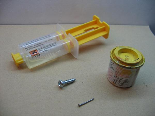

MATERIEL SIMPLE
cHOISIR une vis a métal avec le " cul " assez rond couper la partie filetée
peindre le fond en jaune puis plus délicat faire déposer de l'araldite avec un objet pointu sur la partie peinte en créant un petit dome (galbe du verre)
une pointe collée derriere et HOP UN PHARE jaune mais on peut aussi le laisser cristal

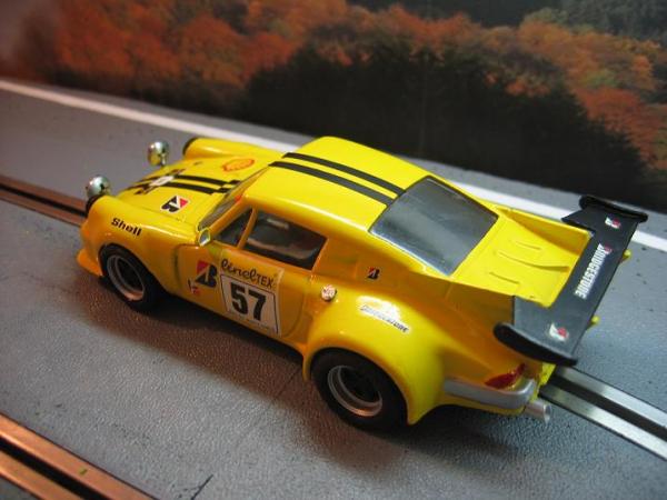

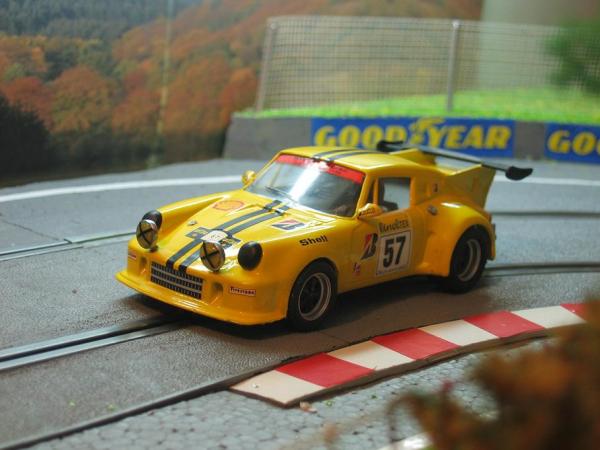

VOILA avec une vieille porsche scalex rabaissée ce que ça donne et trés sincerement je n' ai fait qu'un seul éssai avant ces 2 là ALORS indulgence
pour ceux que ça pourrait intérresser ces vieilles porches n'ont pas de chassis classiques et comme elles ont le "cul" perché assez haut il faut meuler les supports moteurs et le support guide ce qui permet de facilement gagner 5mm
pour leur donner du relief (elles ont quand même 30 ans) une paire de rétros des jantes actuelles et pour les bouchons de réservoir etc... des têtes de pointes encastreés

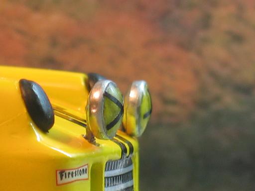

GROS GROS PLAN
