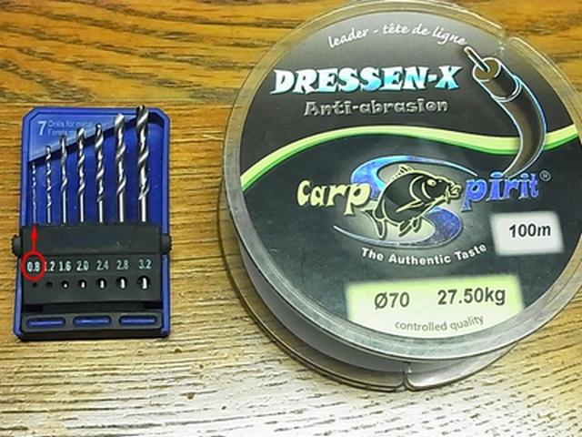

Voici ma méthode. . . . . . . si le rétroviseur est retrouvé
Si la base du rétro n'est pas trop fine, je perce un trou de 0,8mm sur 3-4mm de profondeur avec le plus petit foret de ce set que l'on trouve au rayon accessoires "Dremel" chez Bricotruc.
Ensuite je coupe 6mm de fil de pêche au gros diam. 0,75mm : ce fil reste légèrement souple et peut donc encaisser un choc ultérieur.
J'assemble le tout avec de la colle "spéciale caoutchouc" type Pattex "Résiste à Tout" qui reste souple après séchage : elle permet au rétro de s'éjecter après un choc "involontaire".
Tu remarqueras que la bobine de fil de pêche fait 100 m : de quoi réparer TOUS tes rétroviseurs et aussi ceux de tous les sloteurs de France et de Navarre !
BON COURAGE
