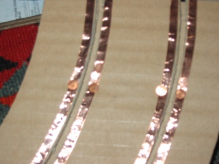

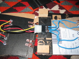

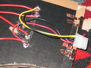

Bon, voici mon travail de cette semaine...
Comme ce n'était pas évident d'avoir de bons contacts entre 2 rails, j'ai démonté des prises molex d'alim/disques durs de PC.
Prises males/femelle
Prise femelle soudés aux clous en cuivre
Les clous (enfoncés à la main ;)) sur le copper tape.
Ca marche du feu de dieu (plus de faux contact), mais c'est un peu fastidieux à monter / démonter. De plus les prises femelles dessoudées dont un peu fragile.

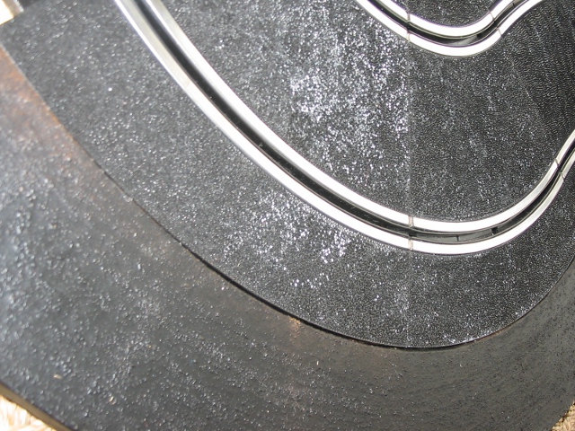

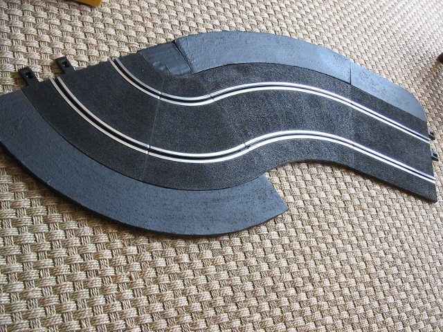

Bon j'ai donc acheté une base Ninco Digitale donc ca m'a pris pas mal de temps de la mettre au point. Mais j'ai gardé cette idée de faire des rails en carton, mais pour ma piste Ninco cette fois !
Pour commencer, j'ai essayé de faire des bordures avec les techniques de cartonnage.
C'est à dire que j'ai mis 2 couches de cartons en perpendiculaire (pour une meilleure solidité), du Kraft Gommé sur les bords, deux couches de stratificateur de parquet mélangé avec du sable et enfin un bon coup de bombe de peinture noire.
Le but était d'avoir quelque chose qui ressemble aux rails...
Donc, voilà le résultat :
Pour commencer la vue d'ensemble, bon, la R1 intérieure n'avait pas de sable et il faut que je m'améliore pour les transitions :
Un gros plan :
Bien sur, il y a une couche de carton fin en dessous qui passe sous le rail. Pour accrocher la bordure au rail, j'ai collé des morceaux de fil électrique
Pour ce qui est du résultat, et bien déjà les voitures ne sortent plus, donc ca rempli son rôle de bordure. Au niveau visuel, je trouve que c'est mieux en vrai que sur ces photos
