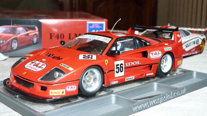

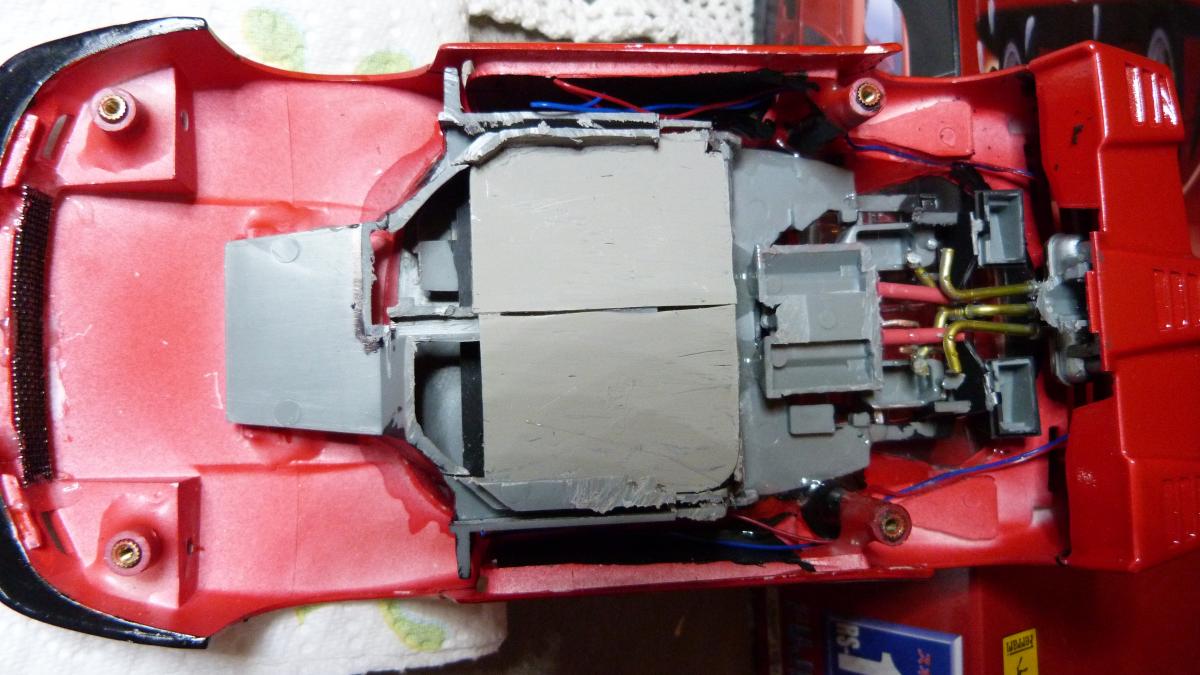

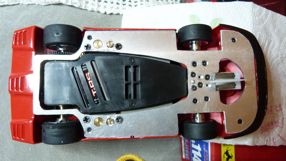

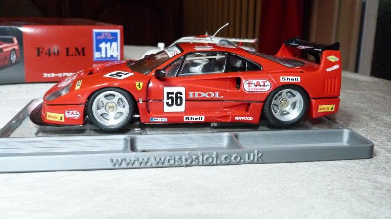

Bonjour, ça y est je suis arrivé à bout de ce projet, créer un châssis pour une F40 LM Fujimi et la faire rouler...

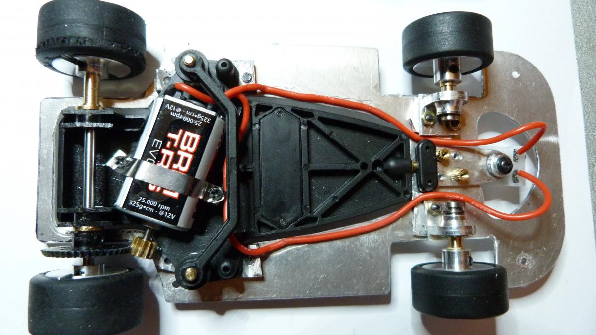

Je suis parti d'une plaque d'alu de 1,6 mm d'épaisseur, un support moteur de Megane BRM avec sa suspension et des supports de demi trains avant d'Alpha BRM, les roues sont celles de la F1 GTR, les inserts les roues de la maquette. Tout est collé à la résine et les micro-led sont déjà installés à l'arrière. Pour le roulage elle est dans les mêmes temps que la GTR, la deco ben..la boite à rabio.. la suite en image, la peinture a quelques défauts et est bien plus rouge en réalité que sur les photos, l'éclairage...

Carrément bien comment as-tu fait pour découper ta plaque d'alu

rallye2 a écrit :Carrément bien comment as-tu fait pour découper ta plaque d'alu
Bonjour, merci, avec une dremel et différentes fraises, le plus dur c'est d'être juste dans les cotes.

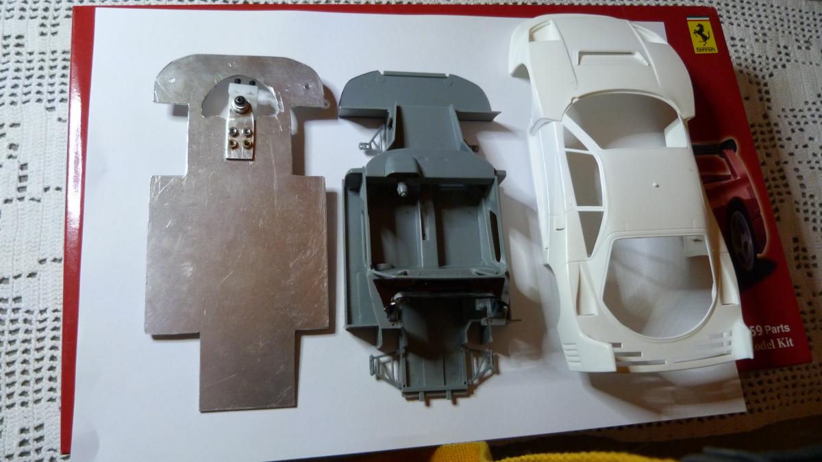

Bonsoir, merci, je me suis servi du châssis de la maquette et du support moteur pour tracer la découpe sur l'alu, par contre très chaud pour intégrer l'habitacle et le haut moteur, j'ai du m'y reprendre en plusieurs fois car ils bridaient ma suspension...

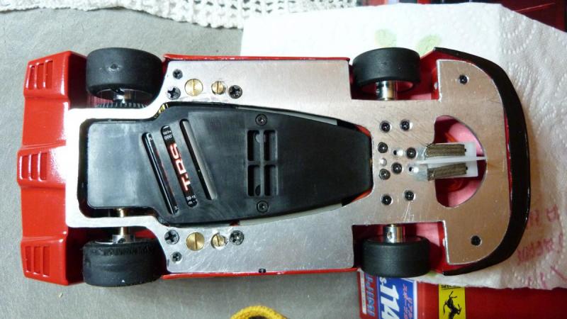

Bonsoir, tu as raison, un grand plaisir, surtout quand ça roule plutôt bien. Pour le coût cela reste raisonnable, une maquette, des roues, un support moteur avec suspension, un moteur, des supports demi axes, une plaque d'alu chez bricomachin, le reste dans mon stock de pièce, au total bien moins cher qu'une vrai BRM pour un modèle introuvable en 1/24.
