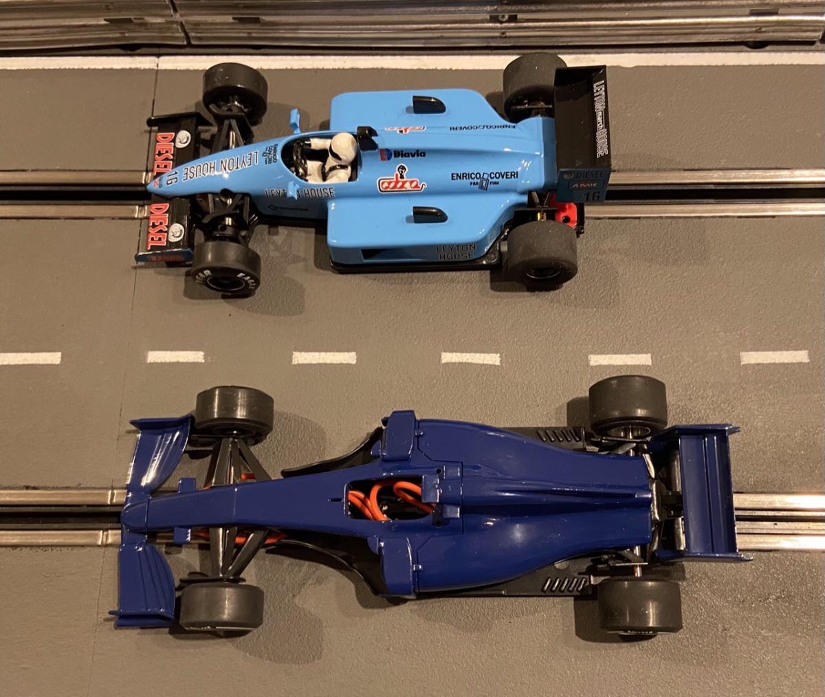

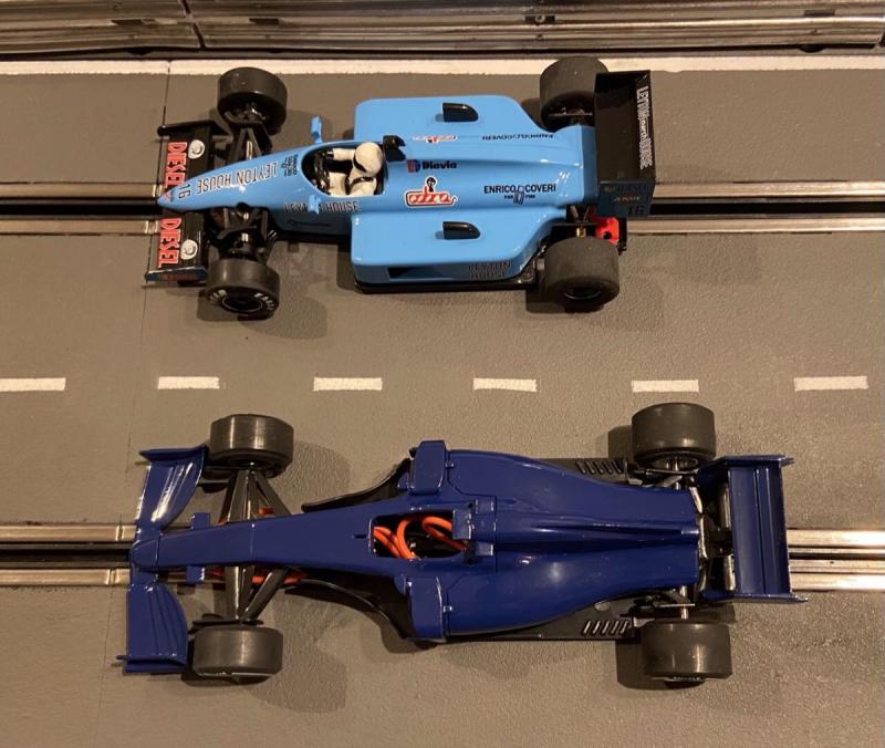

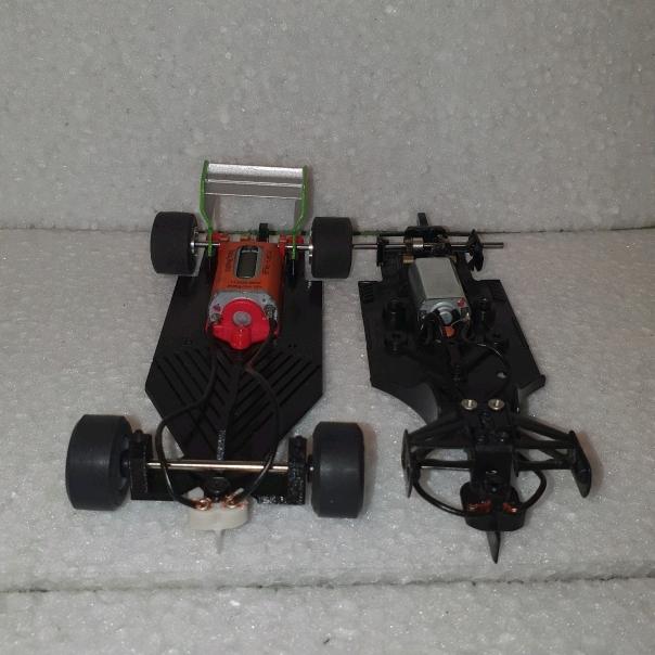

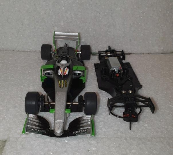

Comme déjà dit plus haut, je trouve la F1 Policar beaucoup plus belle que la NSR...
Mais, en passant de l'une a l'autre, force est de constater que la NSR est bien plus efficace et qu'il manque des réglages sur la Policar.
Donc, je branche l'ordi, je dessine 1 puis 2, puis 3 pour arriver au dernier et définitif chassis qui permet le réglage du train avant et un moteur cage longue avec support moteur NSR (pourquoi pas un Slot-it, ils ne rentrent pas dans la carro)
Et dans ce support moteur, un moteur de 17000 tours pour ne pas avoir la violence du 21400 de chez NSR...
En résumé, j'utilise l'ensemble du matériel de la Policar sauf le moteur et son support...
Il y a aussi les pneus F1 NSR car les Policar...
J'ai gagné en la faisant rouler 10 min, 1/2 seconde au tour et il reste a fignoler les réglages !

Bravo ! Et au niveau du chrono ça donne quoi par rapport aux f1 Nsr ?
zfred63000
Genre : Masculin Masculin Inscription : 24/11/2010
Messages : 529
Nombres de voitures : Novembre 2010...
Date du message : lundi 25 janvier 2021 à 15h56
Les F1 NSR sont avec le king 21, je suis a 0,5 seconde derrière...
Je pense donc, que si les 2 voitures étaient avec le même moteur, les temps seraient équivalent et c'était le but !
Au prochain roulage, je preterai la voiture a ceux qui roule avec les NSR pour voir si on retrouve l'écart de temps...
Je la passerai peut-être avec le King evo...

Pas mal,couronne,pignon nsr? . Pour la fixation du museau j' ai utilisé du double face et toi ?
zfred63000
Messages : 529
Date du message : lundi 25 janvier 2021 à 19h57
Pignon NSR sur le moteur et couronne SLOT-IT sur l'axe slot-it...
Pour le nez, j'imprime en ce moment une pièce qui "devrait" diminuer le jeu...

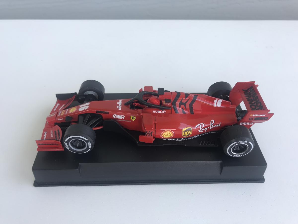

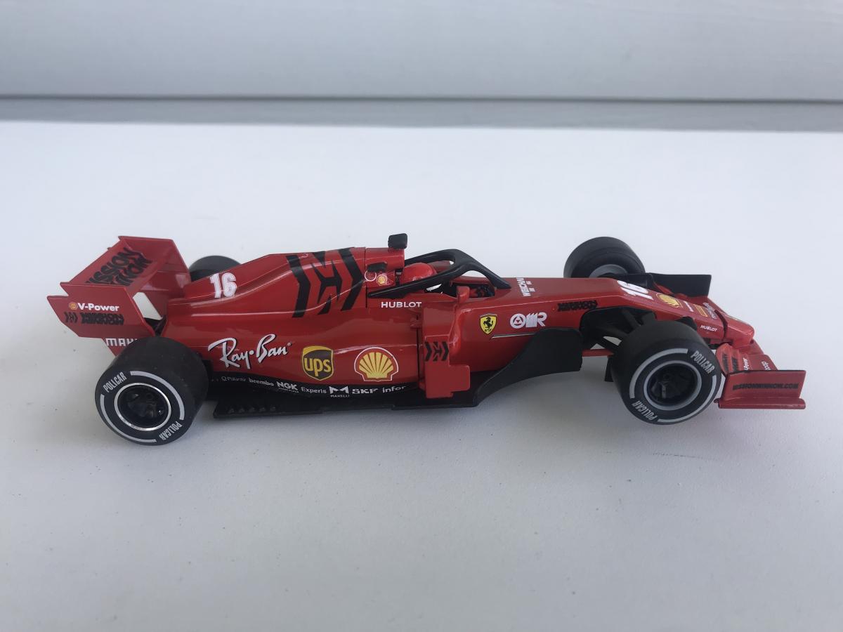

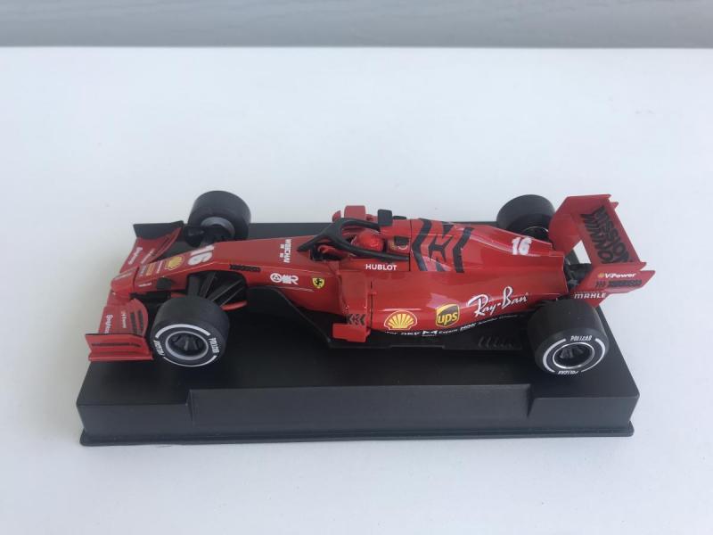

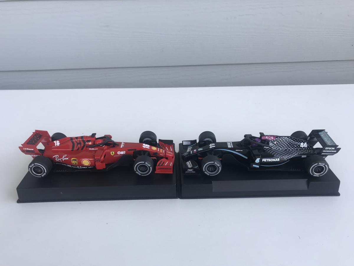

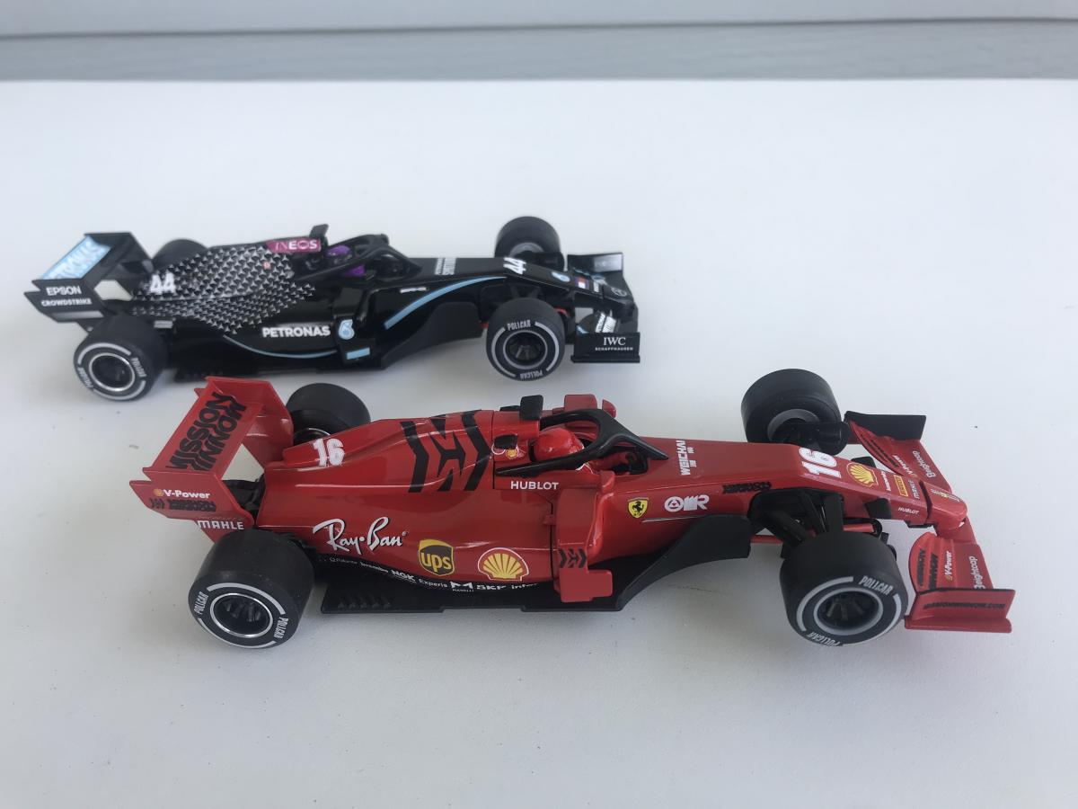

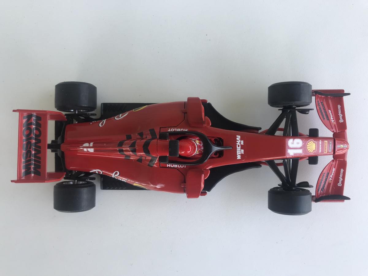

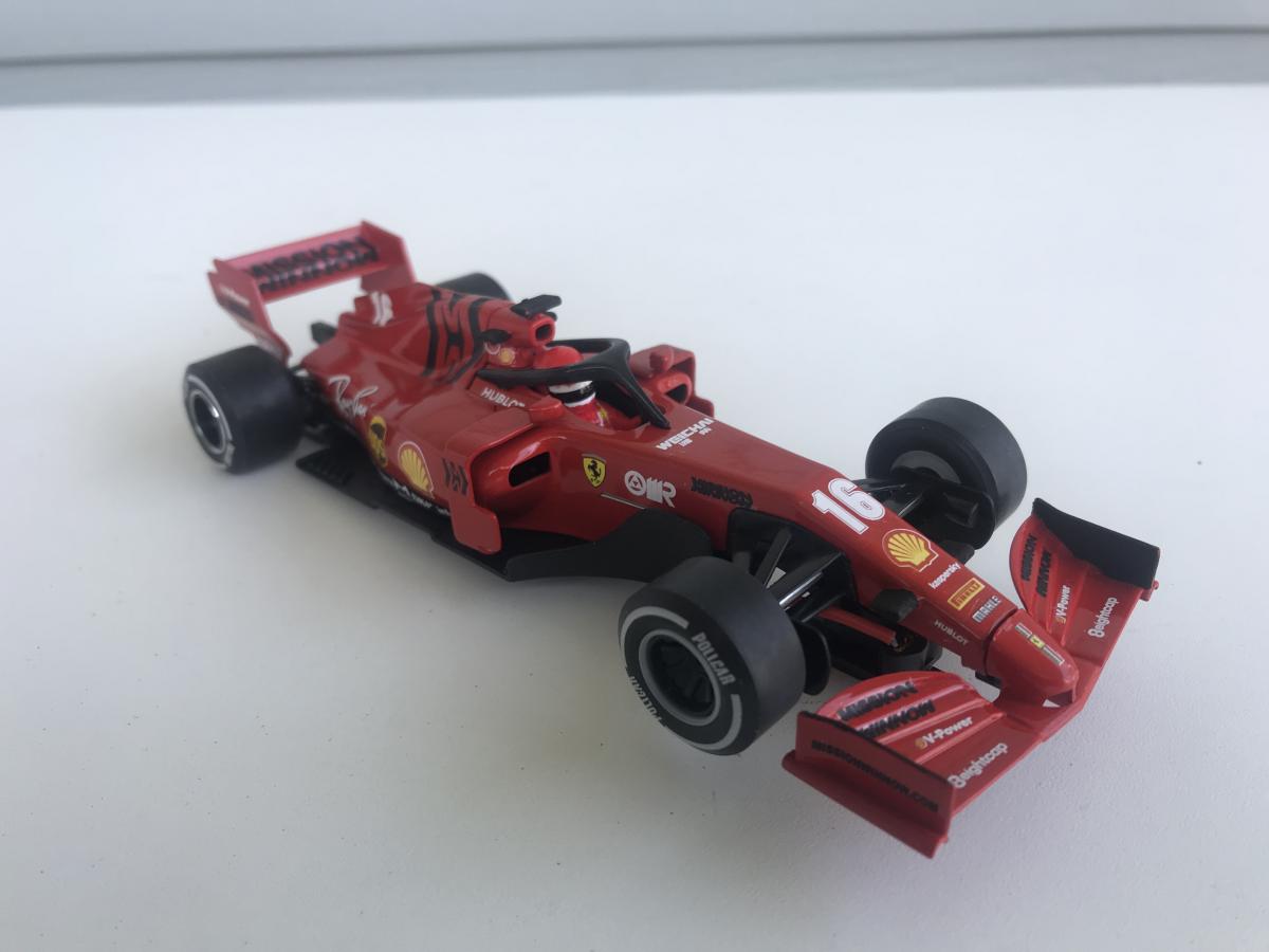

Bonjour à tous,
Après la Mercedes de Lewis Hamilton, place à la Ferrari de Charles Leclerc (qui arrive bien longtemps après, mais ça, c'est conforme à la saison...).
Les décalcs Atalaya ont l'air vraiment de bonne qualité. En tout cas, le rendu est très sympa avec quelques touches de peinture noire aux endroits stratégiques.
Petit regret sur le grand decalc « M » de Mission que j'ai posé un peu trop près du baquet. À l'arrivée, il ne me restait plus beaucoup de place pour mettre le petit « Shell » et le petit rond « E ».
Je chipote car au final, j'en suis quand même content.
Message modifié le mardi 16 février 2021 à 21h08 par Stone
