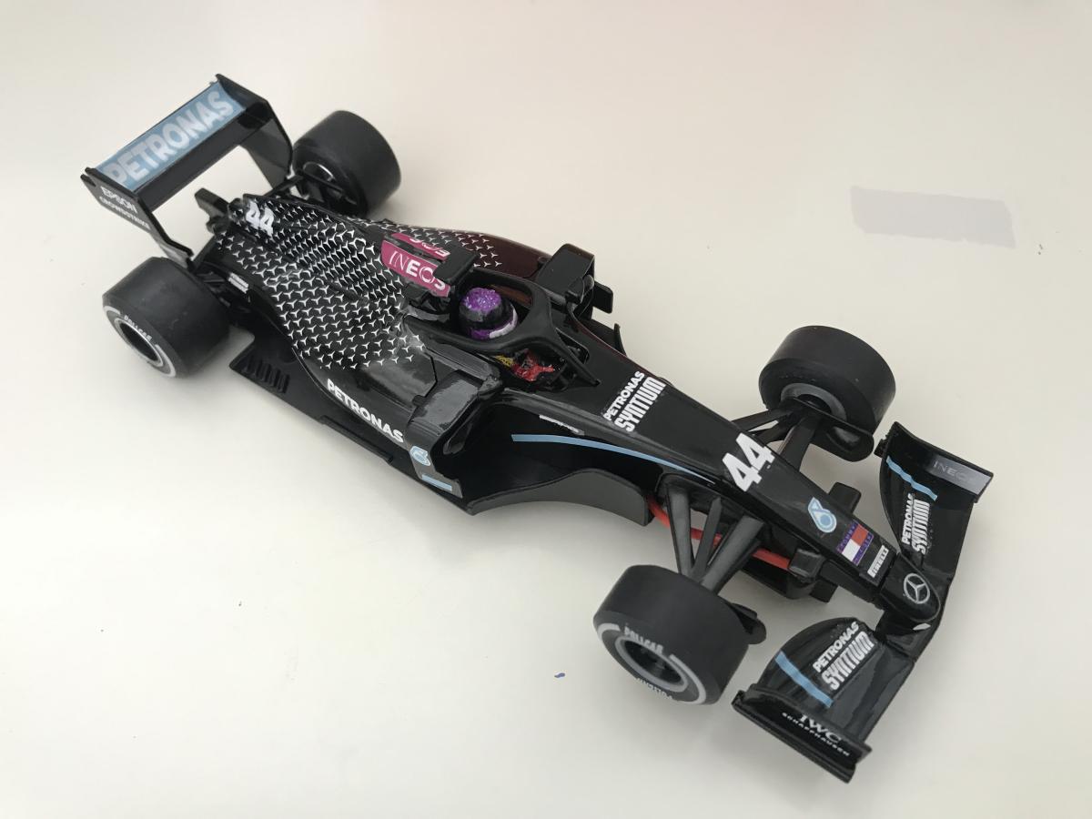

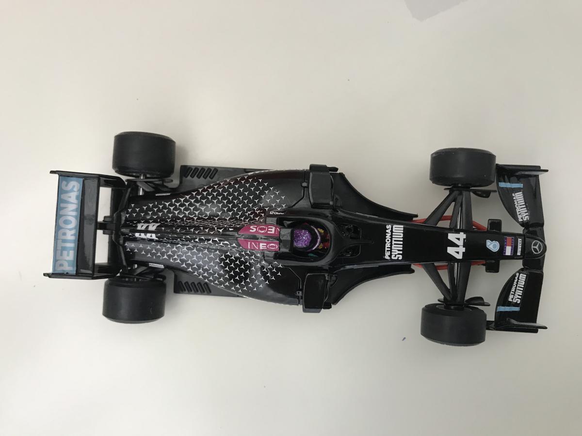

Je vous présente ma version Hamilton 2020 de la F1 Policar.
Sur la globalité, j'en suis plutôt satisfait étant donné que je ne suis pas très manuel à la base (mais suis-je vraiment intellectuel pour autant ? ????)
C´est loin d'être parfait. Par exemple, le decalc Petronas/Syntium sur le haut du nez, au dessus du numéro 44, s'est mal posé mais ça se voit plus sur la photo qu'en vrai.
J'ai également tenté de personnaliser le casque. C'est pas d'une précision absolue mais ça ira pour ma petite entreprise !
Prochaine étape : la Ferrari de Charles Leclerc.

@Stone ; très belle réalisation!

gastonmartin a écrit :@Stone ; très belle réalisation!
Merci beaucoup !

Stone : Ce sont les décals Atalaya?

gastonmartin a écrit :Stone : Ce sont les décals Atalaya?
Tout à fait
