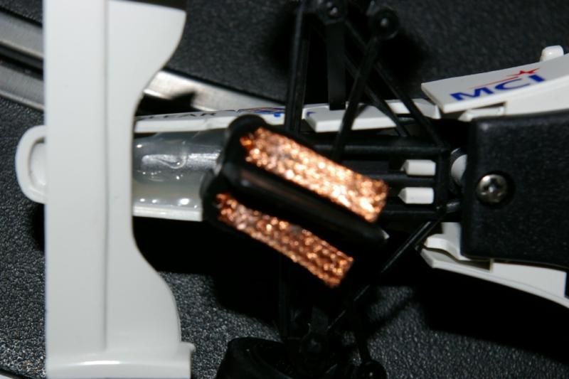

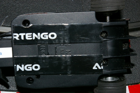

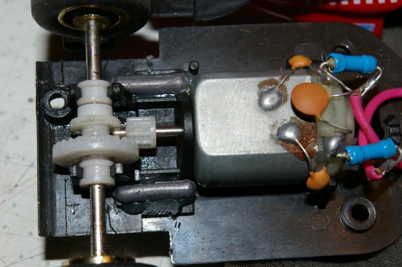

[Quoi qu'il en soit aucune F1 n'est faite pour rouler sans aimant, le peu de place dont on dispose et leur légèreté ne le permet pas.]
Peut-être une exception pour les F1 Artin 1/32 qui sont lestées d'origine (Ferrari Marlboro, par ex.)
Et on peut en ajouter un peu à l'arrière :
C'est vrai que pour lester une F1, BON COURAGE !!!
(On peut aussi lester sous le châssis, quand c'est nécessaire :
et aussi devant le guide (Ford Steward Ninco) :
Mes Ninco (sans aimant) sont lestées ainsi et ont un super comportement en piste (Scalex Classique ou Sport)
