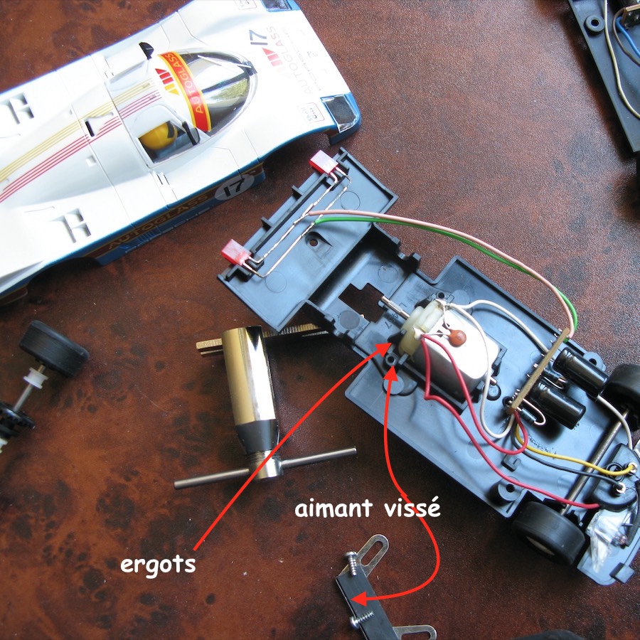

Je poursuis mon initiation... Je vais avoir un pignon à monter sur ma Porsche.

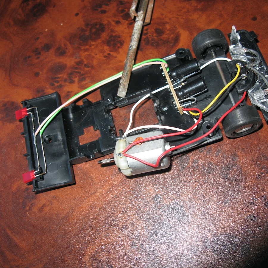

Mon souci : comment extraire le moteur du châssis sans casser les ergots. J'ai défait l'aiment en pensant qu'à l'arrière du moteur il rigidifiait et limitait l'écartement des ergots. Mais il faut forcer plus.
J'essaye de faire levier en prenant par dessous avec un tournevis plat. Je n'ose pas forcer.
Dois-je chauffer le vieux plastique au sèche cheveux ?
Demande d'aide donc... Merci par avance.

Il faut faire levier avec un petit tournevis.(et des fois cela casse)

Les ergots peuvent aussi se casser lors du remontage...
Je te conseille des les lubrifier, ainsi la cloche du moteur s'insérera tout en douceur.

Bonne idée la lubrification ! Et éventuellement au prochain démontage ?
Pour l'achat de pignons. Pas de plan. J'attends d'ailleurs toujours (naïvement) l'envoi de celui qui doit me dépanner style SAV...
Sinon ce que j'ai trouvé c'est sur eBay.. Mais un lot avec un assortiment qui m'intéresse peu : plastique, 9, 10 et 11 dents et je n'ai pas un circuit assez rapide pour dépasser le 9. (Déjà, là, je vais diminuer le voltage pour avoir une plus grande marge d'action et moins de casse !).

Bonne idée la lubrification ! Merci !
Et éventuellement lubrifier au prochain démontage avec une graisse qui n'attaque pas le plastique ?
Sinon j'avais penser chauffer légèrement pour assouplir mais je n'ai eu aucun conseil qui approuve..

Jyerre84 a écrit :Sinon j'avais penser chauffer légèrement pour assouplir mais je n'ai eu aucun conseil qui approuve..
Oui, chauffer est une bonne idée. Dans tous les cas, ça ne peut pas faire de mal... Mais vas-y doucement quand même !
