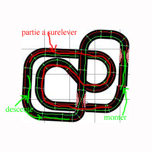

Tres honnetement, le deuxiemes à ma preference
,meme si il faudrai à mon sens inverser les ponts (mettre le dessus en dessous, si je me fais bien comprendre
Pour le premier même chose mais avec un dessin (un peu pourri, j'ai fais vite
Pour ce qui est des monter et descente cela depend du sens du circuit evidemment.
En vert à gauche j'ai fais la desente en 2 temps pour adoucir la pente.
Pour faire ton plateau, il te faut soit du mdf ou du contre plaquet le tous sur des tretaux pas chere de chez brico machin.

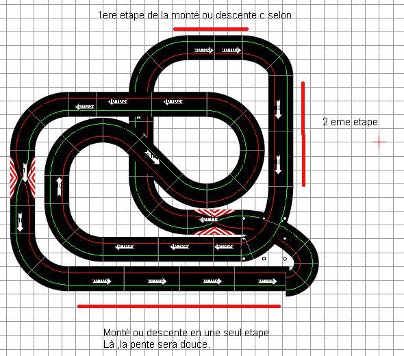

Il vaut mieux le faire soit même a mon avis, moi j'ai utilisé du mdf en 6 mm d'epais et pour faire les pieds des ponts des morceaux de tuyaux pvc d'evacuation des eaux.
Pour le tuyaux c t de la recup....du 30 mmde diametre je crois.
Ensuite pour ce qui est de la hauteur et surtout de l'inclinaison (pour les pentes montante et descendente) il faut faire des essaies, tu cale tes rail a l'arrache avec des livres ou autre chose.
Le but est que tes voitures ne touchent pas au moment ou la piste revient a l'horizontal et si il y à des courbes surelevées que les voitures ne deslote pas.
Pour ton tracé n°2 je ferais comme ça:
