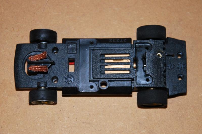

Je précise que le guide monté "à l'envers" fait que la lame de guidage (que j'ai un peu raccourcie)
est plus en avant de la voiture mais que cela n'a pas d'effet négatif sur le comportement de la voiture.

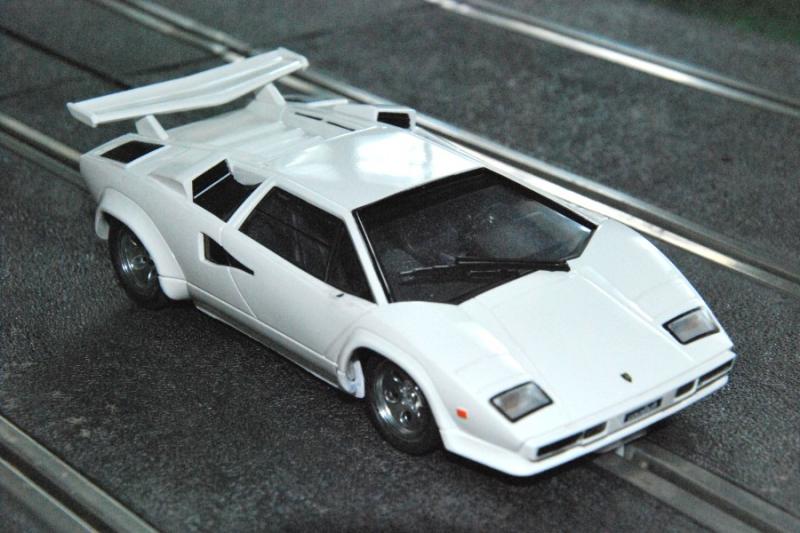

Je m'en tire mieux que pour une autre voiture qui m'avait donné du fil à retordre :
une Lamborghini Countach de chez Autoart, pour laquelle je n'avais gardé que la carrosserie,
remontée sur un ensemble châssis+moteur+trains roulants Slot It.

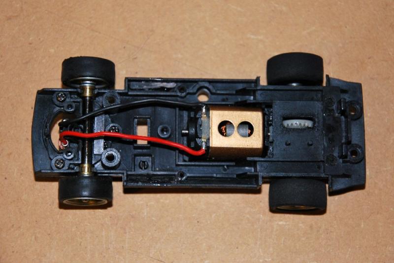

Ca y est, j'ai commencé aujourd'hui le "charcutage" de l'Opel Manta !
Comme pour la VW Scirocco, travail du châssis, suppression de "l'usine à gaz" des phares,
changement des pneus (17 x 8 à l'AV, 20 x 10 à l'AR), moteur GMC, guide court avec ressort, un peu de lest
et habitacle supprimé : il me reste à préparer l'habitacle "en trompe-l'oeil" allégé.
Pour mémoire, le poids est passé de 89 g à 73 g (sans le nouvel habitacle).
Photos à suivre ( il faut que je les fasse )
mais d'ores et déjà elle a gagné 75/100ème de seconde au tour : 9,72 s au lieu de 10,47 s,
elle fait jeu égal avec l'AC Cobra Ninco.
Le comportement est globalement plus sain, la voiture est plus vive, même si la conduite reste "à l'ancienne".

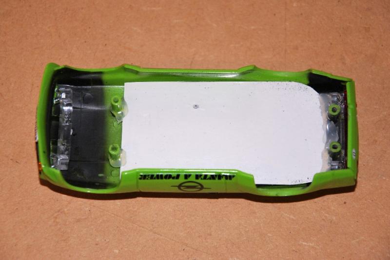

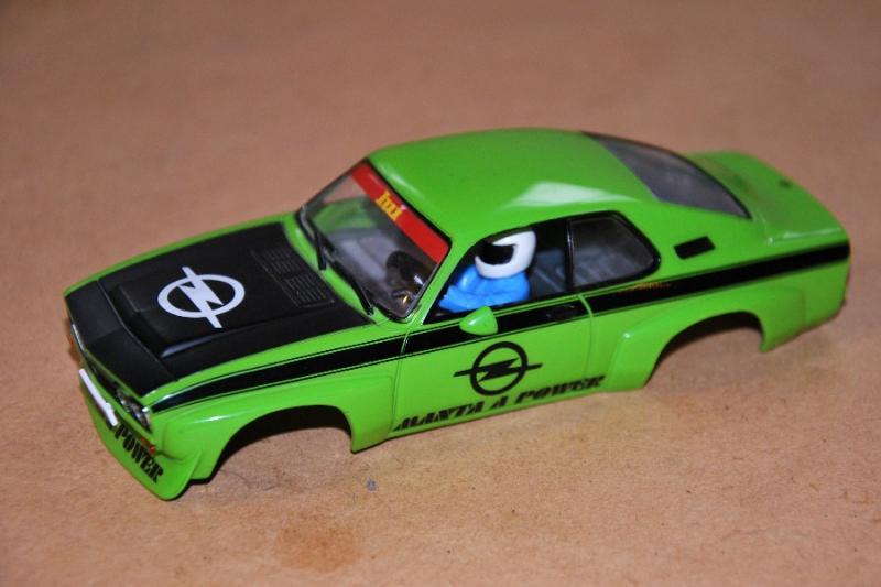

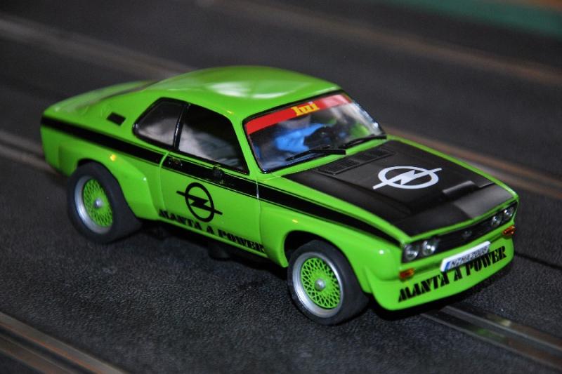

Bon, voilà, maintenant il fait vraiment jour, j’ai pu faire les photos !
Voici à quoi ressemble maintenant la voiture après transformation : vous remarquerez que les deux « kéké(e)s tuning » présents à l’origine dans l’habitacle ont été remplacés par un seul « vrai » pilote… avec casque !
Coté carrosserie, un habitacle en trompe l’œil, constitué d’une plaque de plastique décorée avec une photo de l’habitacle d’origine sur laquelle sont collés un buste de pilote et un volant (tous deux d’origine Cartrix).

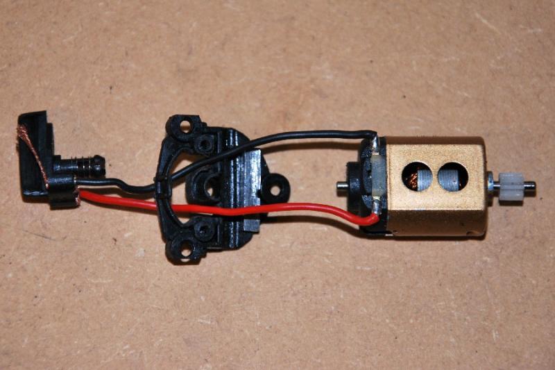

Le châssis, débarrassé de toute la câblerie des phares et des différents éléments du guide d’origine est plus « aéré » avec un guide court (Slot It ?) avec ressort et un moteur GMC.

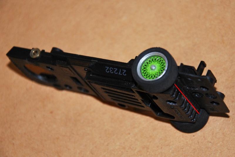

Dessous, peu de transformation en apparence, si ce n’est la suppression du porte-aimant et de la vis de fixation de la cage porte-moteur.
Entre le nouveau guide et le nouveau moteur, une seule pièce d’origine a été conservée, celle qui intègre le puits de guide,
dont la profondeur a été réduite pour permettre aux roues avant d’être plus proches de la piste.
Cette pièce reçoit le seul lest (environ 1,5 g) mis en place sur la voiture, lest qui se trouve de fait juste derrière l’axe des roues avant.
La cage porte-moteur et le châssis ont été diminués en épaisseur au niveau de leur jonction, pour permettre l’abaissement général de l’arrière de la voiture.
Conjointement à cette modification, les passages d’ailes AR « bodybuildés » ont été légèrement approfondis pour éviter aux nouveaux pneus AR de toucher la carrosserie.
Cela a eu comme conséquence de rendre inopérant le puits de vis de fixation de la cage porte-moteur sur le châssis :
qu’à cela ne tienne, les deux pièces sont maintenant solidarisées par une ligne de colle cyanoacrylate à l’endroit de la ligne rouge sur la photo.
C’est tout ce qui a été fait, avec, en prime, deux pneus AV taille basse zéro grip NSR en 17 x 8 et deux pneus AR semi tendres Proslot ( ?) en 20 x 10.

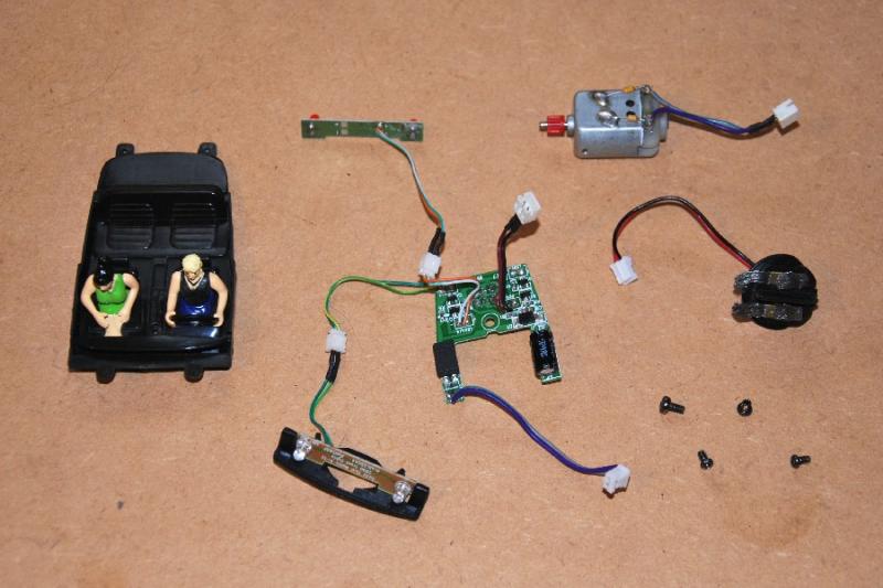

Et, pour finir selon la tradition déjà lancée avec la Scirocco, une photo de tout le fourbi excédentaire,
dont la suppression ou le remplacement ont permis à la voiture de maigrir de 13 g (76 g au lieu de 89 g), lest ajouté inclus !

Ca ressemble à une puce digitale mais peut être une ressemblance avec les anciennes puces analogiques Carrera
