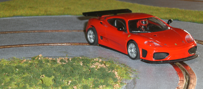

je vois que tu as mis le cuivre et apres ta peint !!!! ça c'est bien passer ??? le scotch na pas trop coller au cuivre ??????????

superbe EUROCK!!!!!
c´est quoi comme peinture!!??

J'ai voulut utilisé la technique du filet blanc pour automobile, mais ça n'a pas collé , donc je suis revenu a la peinture acrylique...

WOUI, ça se passe bien...
L'avantage, c'est que je ne ponce pas la peinture pour poser le cuivre et que mon cuivre est a la même hauteur que la peinture, donc je limite les risques d'arrachements...
Le scotch va bien, c'est du scotch de masquage pour peinture....

defray a écrit :
superbe EUROCK!!!!!
Leroy Merlin acrylique couleur Tourterelle avec 2 grandes cuillers de sable de gravage (merci Bart)
Appliqué au rouleau....seche en 4h et 30 min au touché, sans odeur, un régale....
En première couche, j'ai vernis le bois pour qu'il ne pompe pas la deuxième.
Après résultat, je ferais une autre couche la prochaine fois, car le rouleau fait des couches très fines...

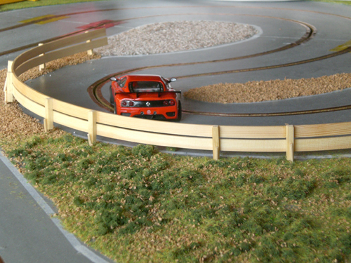

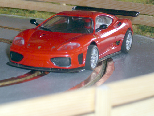

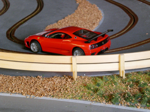

Allez, j'ai un peu bosser sur la déco ce Week-end au gré d'un détour dans le garage de mes parents avec au menu flocage et réalisation d'une barrière en bois.
Voici le résultat :
Et a la clef un nouveau record, comme quoi une piste bois se bonnifie avec le temps :
World RECORD !!!!
La Porsche 956C Slot.it a mis tout le monde d'accord !!!!
7.190 sur la jaune (7.469 & 7.547 & 8.128 precedement)
6.986 sur la rouge (7.453 & 7.475 & 8.121 precedement)
Prochainement (dans un mois !!!!), je m'attaque a la suite des barrières et des protections sur le circuit

Franck tu vas expliquer a Manou pour les barrieres comment tu les as fixées
Manou
Eurock
Date du message : dimanche 9 septembre 2007 à 18h01
Simple comme heu ???? enfin bref,....
Il s'agit de baguettes de pins (0.90€/p)et de sections carrée(0.70€/p).
Les baguettes pour les glissières et les sections carrées de 4mm pour les pieds.
un pied = 3cm de haut (valeur arbitraire)
Le tout est collée à la cyano et sera renforcé à la colle à bois plus tard (dans un mois...si j'ai le temps)
Enfin, un petit trou est fait dans la piste (meche de 2.5) et hop un bout de curdent maintient le tout dans la piste.
C'est donc démontable.

ta pas peur que se soit fragile ????????????????
sinon, les barrieres : tres jolies !!
le flocage est super !!!!!! tres beau rendu !! bravo !!!

En fait, ce n'est pas fragile si tu t'appuis dessus, puisque c'est en virage, donc sans vitesse sur cette portion du circuit.Je compte mettre des barières plastiques en bout de ligne droite, là ou les impactes font mal !!!
Déjà 2 chassis a revoir et un axe a changer :
- Un chassis slot.it pour une 956C (que je ne trouve nul part en france en ce moment)
- Un chassis ninco de F360 (en kit)
- un axe arrière pour une clio ninco avec un pignon neuf pour le moteur.
Le danger, c'est pour celui qui rate un virage a plein gaz et qui arrive tout droit dedans d'un autre bout du circuit
Enfin, j'ai doubler "les palissades" de ma barrière pour que les autos glissent contre..
