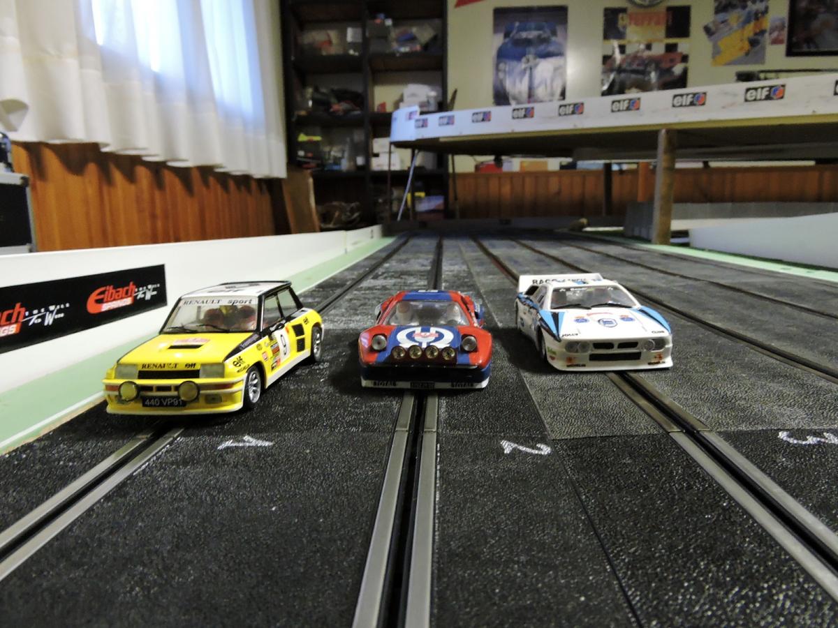

Sinon ..quel rythme ! Didier bravo , mais calme toi ..à ce train là tu as fini demain soir ! ..et on aura plus rien à lire le soir
Une petite erreur sur la photo du dernier podium ..c'est X13X à la place de FREINEPLUS
Bravo à la voiture de Freinetroptot ( vu qu'il n'y est pour rien ) qui tient toujours tète au boss
On se quitte plus avec X13X ....qui finira sur le podium ?

Zut, tu a raison je me suis planté, voila ce que c'est d'aller trop vite, je rectifie
Désolé mon Fifi, pour une fois que tu est devant Je te prive de ta photo
Encore désolé
On va ralentir .................................. encore que demain, on remet ça !
