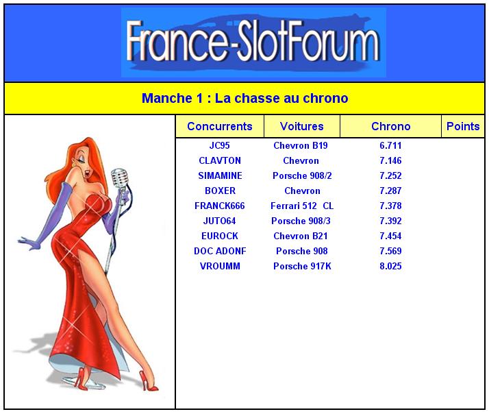

Direction la piste pour les deux premières manches : chasse au chrono puis un test de stabilité.
Pour la chasse au chrono la tension est de 12v. L’ordre de passage est aléatoire.
En gros c’est de chercher la performance, pousser un peu l’auto à la limite.
C’est sur la piste extérieure la plus roulante.
Le test de stabilité : l’auto roule à vitesse constante.
Le voltage est progressivement augmenté jusqu’à obtenir le meilleur chrono ou que l’auto sorte.
Les autos font les deux épreuves à la suite.
Je n’ai pas eu temps de finir, il en reste encore quelques unes à passer.
Le classement est donc PROVISOIRE. La suite demain. (Harg !!! )
Mon ressenti sur les autos est forcement subjectif…
J’ai fait faire les manches à une 917 NSR. Châssis bloqué autant que possible.
Pneus Ar origine, 0-grip avant. Chrono : 6.848, stabilité : 8.580.
La première à passer est la Ferrari 512 CL de Frank666
Petite intervention chirurgicale avant de prendre la piste. C’est OK.
La transmission est bruyante mais elle est très stable et sort peu.
Part à l’équerre au lieu de dé-sloter.
Chrono : 7.378, Stabilité : 9.079
La Chevron D’Eurock
Elle est silencieuse, très fluide et assez vive. Mais beaucoup trop raide pour ma piste.
Elle sautille et perd du temps à l’accélération.
Elle arrive facilement à la buté du guide quand elle glisse.
Chrono : 7.454, Stabilité : 9.516

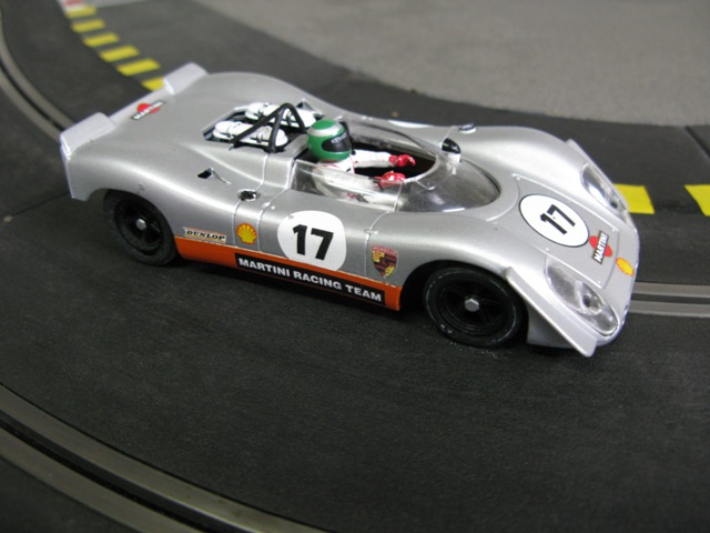

La Porsche 908 de Dr Adonf
Elle vibre beaucoup. Les roues avant sont trop hautes et cela la déstabilise.
Elle se lève trop sur trois roues. Mais sympa à faire rouler.
Chrono : 7.569 Stabilité : 9.547
La Porsche 908/3 de Junto64
Fait un bruit métallique. Très à l’aise dans la partie rapide un peu moins dans le sinueux.
Un peu trop vive / rigide à l’accélération. A piloter en finesse.
Chrono : 7.392, Stabilité 9.644
La Porsche 908/3 de Simiane
Les roues avant sont beaucoup trop hautes pour moi. Cela la déséquilibre.
Dommage car elle est rapide et elle passe partout.
Mais elle se lève tellement que les tresses perdent le jus.
Un petit souci de guide, en appuis la partie de la lame qui frotte sur le châssis bloquait sur l’inscription : Fabriqué en …
Je me suis permis de modifier car cela rendait l’auto « étrange ».
Il faut jouer l’équilibriste avec, mais elle s’en sort bien.
Chrono 7.252 Stabilité 9.118
La Porsche 917 de Vroumm
Gros bruit de plastique qui grogne. Irrégulière et sautille beaucoup de l’arrière.
Elle perd aussi facilement l’avant c’est dur de la garder sur la piste.
Elle ne doit pas aimer ma piste.
Chrono : 8.025, Stabilité : 9.344
La Chevron B19/21 de Boxer
Woow !! ça va vite… et donc cela sort. On reprend plus calmement.
Un très joli bruit et auto super agréable. Vive et bien posée.
Du moins sur le plat. Elle n’aime pas beaucoup le banking sans doute à cause du faible jeu de l’axe avant.
Elle est limitée par la piste et sera sans doute plus à son aise sur une piste plate.
J’ai du retailler le guide.
Chrono : 7.287, Stabilité 8.633

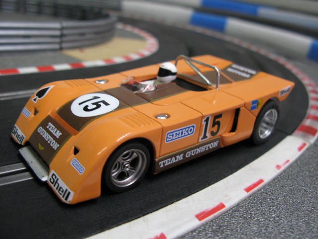

La Chevron B19/21 de Clayton
Une autre Chevron qui va bien. Silencieuse, fluide. A piloter en finesse.
Elle est redoutable dans la partie sinueuse.
Aime moins les changements d’inclinaisons mais une fois prise en main c’est un régal.
Chrono : 7.146 Stabilité : 8.657

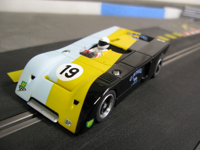

La Chevron de JC95
J’ai du retaillé grave le guide pour qu’il passe.
Ensuite il ne lui a fallu que trois tours pour prendre le best lap.
Un régal elle est collé a la piste passe tout super bien.
Cela se voit au chrono 0.4 d’écart avec le second à ce point de l’épreuve… et fait un meilleur temps que la 917 Nsr.
Chrono 6.711, Stabilité 8.117

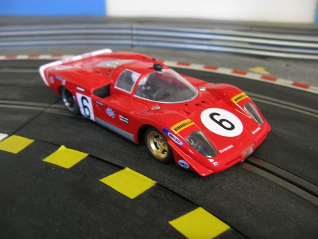

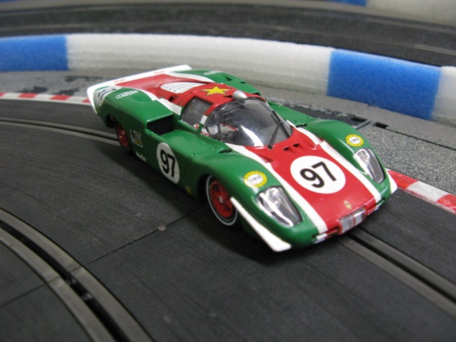

La Ferrari 512 CL de Cousinhub
Un gros bruit de plastique qui vibre. Elle est rapide mais n’aime pas le banking.
C’est difficile de faire trois tours sans sortir. C’est dommage car elle est rapide.
Chrono : 7.193, Stabilité 9.011

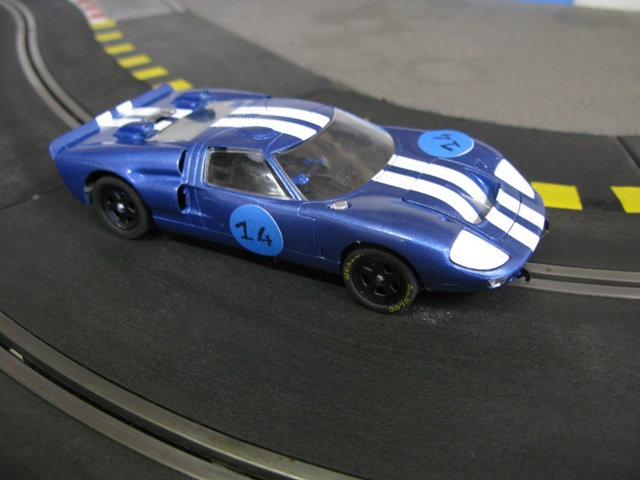

La Ford GT40 d’Arnaud
Très sympa et agréable à piloter et très stable
Il lui manque juste un peu de frein (moteur inline) pour passer en toute confiance la courbe au bout de la ligne droite.
Chrono : 7.347, Stabilité 9.069

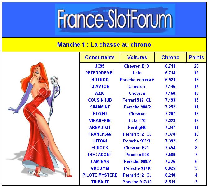

Le classement de la chasse au chrono :
Il y a trois autos qui passent sous les 7 secondes. Dont deux très nettement
Mais la majorité sont très proche les unes des autres.

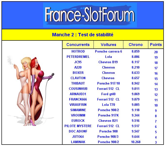

Le classement du test de stabilité :
Globalement celles qui étaient devant au chrono le sont aussi au test de stabilité mais pas forcement dans le même ordre.
L'inverse est moins vrai
La Porsche de Thibaut par exemple qui passe bien en virage à vitesse régulé, mais devient instable à l'accélération.

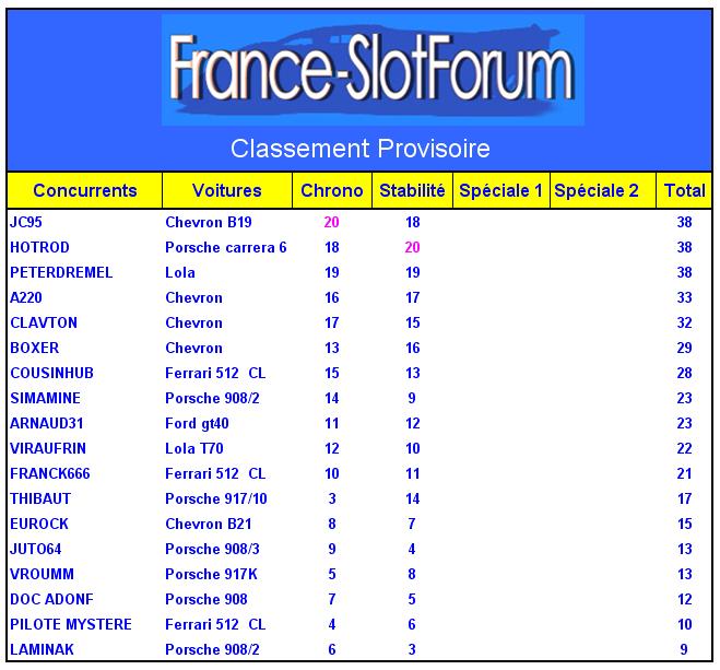

Cela donne un classement général provisoire :
Les trois premier exæquo
Finalement je ne donnerai pas de point de bonus.
En cas d'égalité au classement final j'additionnerai les meilleurs tours des quatre manches pour les départager.
Joli résultats des Chevrons
A+ pour la suite

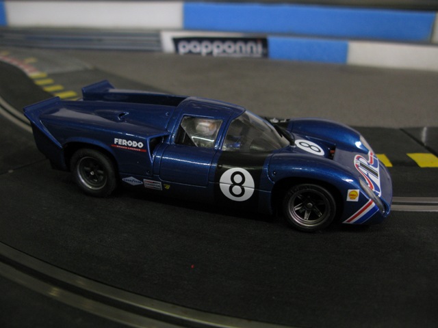

Merci Pat51 pour ces impressions générales et ces beaux tableaux de classement.
Je suis bien content de voir que la Lola confirme sa valeur en milieu de peloton.
Par contre, quand tu dis "elle tire court", je suis un peu étonné, sachant qu'elle est sur un rapport de 11 x 30,
qui n'est pas spécialement court : pepe_plus dirait même qu'elle tire trop long !
Pat51
Date du message : mardi 18 février 2014 à 18h37
Viraufrin a écrit :Merci Pat51 pour ces impressions générales et ces beaux tableaux de classement.
C'est l'impression que j'ai eu, c'est peut être du à la configuration en ligne ?
Ou au diamètre des roues ?
Mais elle est très vive
