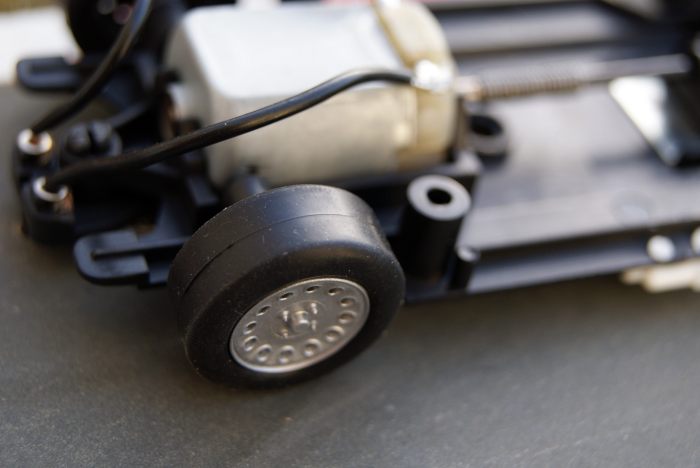

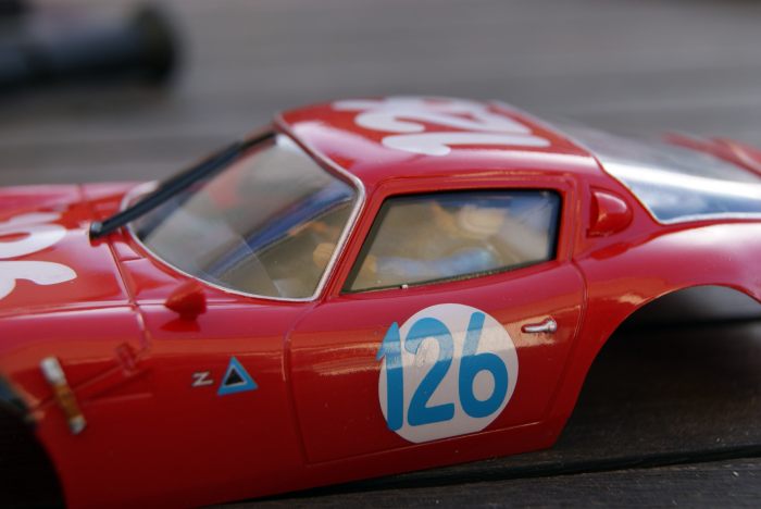

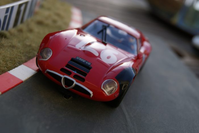

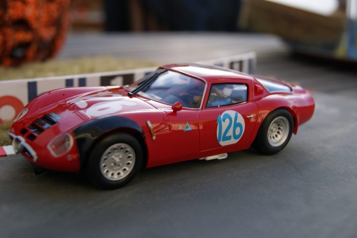

je l avais vue à sa sortie sur un forum , l envie etait trop forte , reçue ce matin , j ouvre le colis voiture en etat merci sp collectable , petit coup d oeil sur la finition , peux mieux faire ,je la passe sur le banc de rodage , bruit effroyable , je démonte rien de pas normal , couronne et pignon plastic , un tour sur le train ar , voilé , la roue ou l axe , non la roue ar tourne comme un roue carré , je m arrete sur les pneus , mais c est quoi ces pneus avec la ligne au milieu , on dirais qu il en fond deux moitié qu il colle , sur la piste pas d essaie puisqu elle se trouve encore dans les cartons enfin des photos si d autres membres en possede un alfa

- Et une ALFA de plus , finition pas TOP !!!!!

Reçue cette semaine également.
Première impression à venir car je n'ai pas encore roulé avec. Mais belle finition de la carrosserie.

les pneus ar sont indentiques

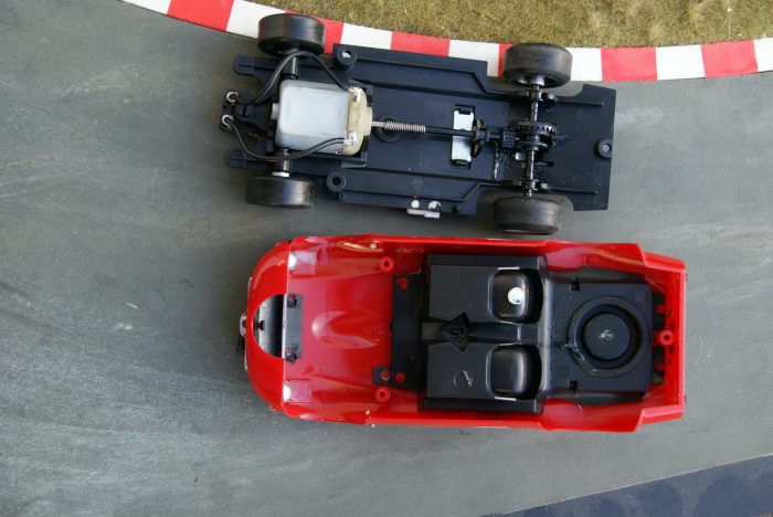

Après démontage de la carrosserie (20 grs, bien...)
on observe que la transmission toute plastique n'est pas un modèle de précision.
Qu'a cela ne tienne, un bon graissage des paliers (les 3), de la couronne et hop rodage de l'ensemble à faible voltage pendant une nuit.
Ca permet de réduire sensiblement le bruit et d'assouplir (un peu) le moteur
J'en profite pour faire un calage avec un morceau de chupa-chup
Remontage de la carrosserie et passage sur la piste (scalex classic, bien bosselée).
Tout de suite, on baisse le voltage. A 12 volts c'est un missile, à 9-10 volts c'est bien
Pour ceux qui ont une alim d'origine scalex (15-16 volts), n'essayez même pas, vous allez la pulvériser
Avec l'aimant d'origine, la voiture est collée au rail. L'aimantation du moteur, placé à l'avant, empêche la voiture de désloter. Pas très marrant et surtout risque de sortie de piste à tout moment, sans prévenir.
Démontage de l'aimant d'origine (puissant le bougre !) et remise en piste. Là, avec les pneus d'origine, très peu de grip, et comme tout le poids est sur l'avant, ben ça fait savonette
solution 1 : changer les pneus arrrière pour des NSR SG classic par exemple, et lester joyeusement à l'arrière.
solution 2 : trouver un aimant moins puissant.
J'ai adopté la solution 2 : j'ai mis un aimant (slot.it ou SCX, je ne sais pas), il rentre parfaitement dans le logement d'origine mais il est beaucoup moins puissant. Du coup, je garde les pneus d'origine, et la voiture se comporte bien, elle déslote toujours aussi peu (tant mieux car le guide est peu profond), mais cette fois-ci elle glisse un peu quand on tire dessus. Bref, ça me convient farpaitement

finitions : à chier purement et simplement mais il semble que Fly sort la tête de l'eau après une période difficile alors bon ...et puis pour aller sur une piste prendre des pains , pas besoin non plus de faire des trucs qui flattent l'oeil . Bon c'est facilement améliorable mais la "fameuse finition Fly" , c'est du passé .
pour le reste je l'ai passé au banc : bah c'est comme d'habitude quoi : collage palier central , huilage et graissage généreux et rôdage un bon moment en faible voltage .
Du lest à la place de l'aimant pour rééquilibrer la voiture et puis c'est tout .
Ah si : changement de pneus impératif en fonction des pistes ou elle va évoluer...
et puis ça reste une excellente base de tripatouillage pour ceux qui n'aurait pas le kit PSK .
