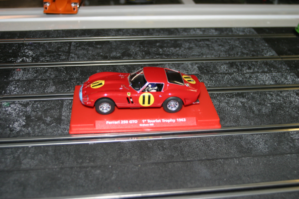

Qu'est-ce qu'elle donne sur la piste cette belle Ferrari ? A+ Damien
Sur du Scalex sport avec les pneus d'origine, même traités à la paraffine une m...e Mais avec les conseils des anciens, des jantes BRM le jour et la nuit

blackman ; si je peux tu devrais rentrer un poil tes jantes arriéres les pneus dépassent des ailes et peindre les casques et visages des pilotes  Auteur Message Date du message : jeudi 26 juin 2008 à 12h00
