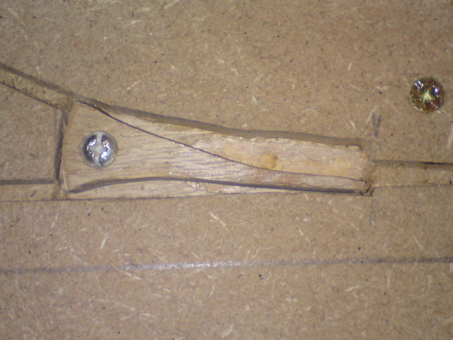

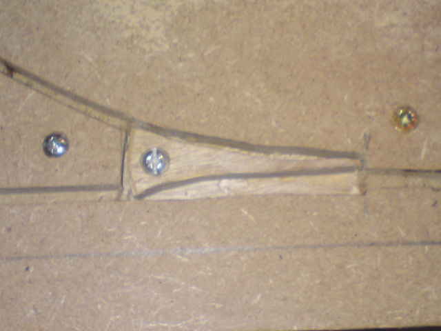

Ce week-end, je me suis lancé dans la fabrication d'un aiguillage automatique.
Le fonctionnement par cellule photoelectrique etant tres tres compliqué, j'ai essayé de reproduire le système de coyote33 sur le montepala.
voir la video sur youtube. J'arrive pas a l'integrer.
Moi j'ai essayé manuellement en poussant une tuture. ça a l'air de marcher.
Pour l'instant l'aiguille est en bois pour les essais.
Qu'en pensez vous?????

DiAbOlO13
Date du message : dimanche 3 avril 2011 à 17h36
Je vois pas la vidéo je vois un carré blanc?

coyote33
Date du message : dimanche 3 avril 2011 à 19h27
ben je vois que t'es bien debrouiller
apres faudras que tu pense soit a mettre un insert dans ton aiguille ( un petit bout de tube ou autres) parceque sinon a force de passage, lorsque l'aiguille bouge elle finis par devisser la vis de fixation .
coyote33: ce n'est qu'un jeu
fastwagon
Date du message : dimanche 3 avril 2011 à 19h29
coyote33 a écrit :ben je vois que t'es bien debrouiller
Un petit roulement à billes, ce serait le top...

RoutierSympa
Date du message : dimanche 10 avril 2011 à 14h27
Bon j'en ai marre.....
Ces aiguilles
Toutes les matières y sont passées: médium, contreplaqué, bois dur, alu; j'y arrive pas.
Je ne trouve pas de PVC de 1cm d'épaisseur. où en trouver????
Ai-je été trop ambitieux? Fait ch.....
Sinon je recommence un autre tracé????
Je ne sais plus

bouvier
Date du message : dimanche 10 avril 2011 à 15h06
RoutierSympa a écrit :Bon j'en ai marre.....
Ces aiguilles![]()
Toutes les matières y sont passées: médium, contreplaqué, bois dur, alu; j'y arrive pas.![]()
Je ne sais plus

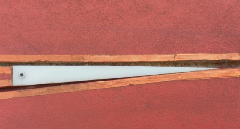

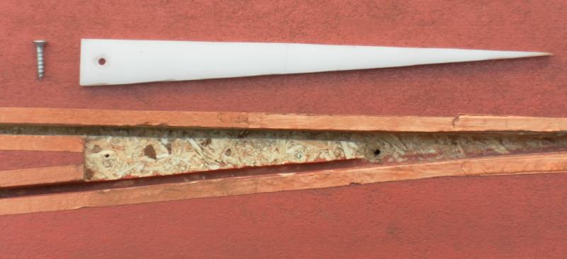

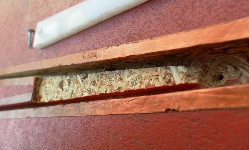

Salut tout le monde
Pour tes aiguilles tu n'as pas besoin que sa fasse 1cm d'épaisseur perso j'en ai fait(mais sans le système ingénieux de coyote33) dans du plexi de 4 mm mais il aurait fait 2mm que sa fonctionnerait aussi bien (j'essaie de te retrouver des photos dans mes archives car je n'utilise plus cette piste )
Pour ton tracé je ne sais que te dire mais vu que tu as l'air de bien te débrouiller en bricolage, peu être que tu peu trouver le moyen de coller une bande de médium au bord de ta piste, il faudrait que tu ai au moins 9 ou 10 cm entre le bord et la rainure sinon peu être reboucher les rainures pour les refaire un peu plus à l'intérieur, si tu as la place

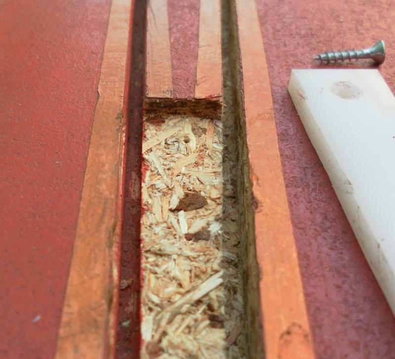

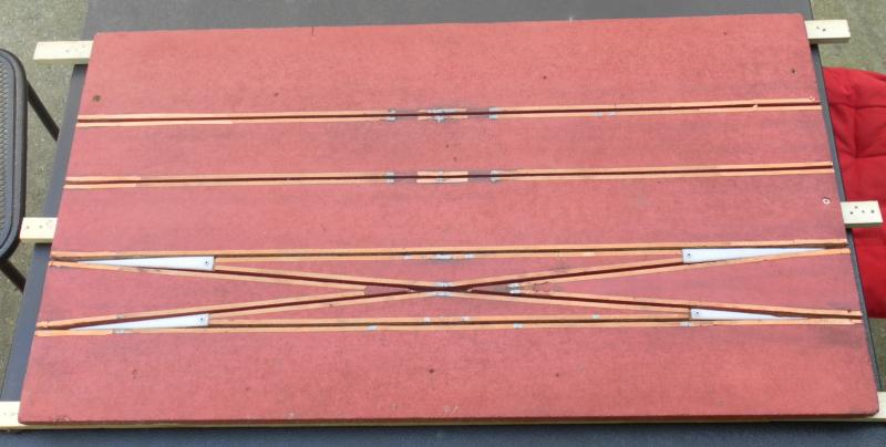

bouvier
Date du message : dimanche 10 avril 2011 à 15h42
Tien pour tes aiguilles j'ai retrouvé le module, bon ne fais pas attention aux finitions ça n'a jamais été mon fort mais ça fonctionnait super bien

coyote33
Date du message : dimanche 10 avril 2011 à 17h19
c'est exactemment la matiere que j'avais utilisé aussi
si ca peut servir, j'avais recuperer ca sur un morceau de structure de tableau de bord de voiture qui partais a la casse
allez courage, y a pas de raison que t'y arrive pas
