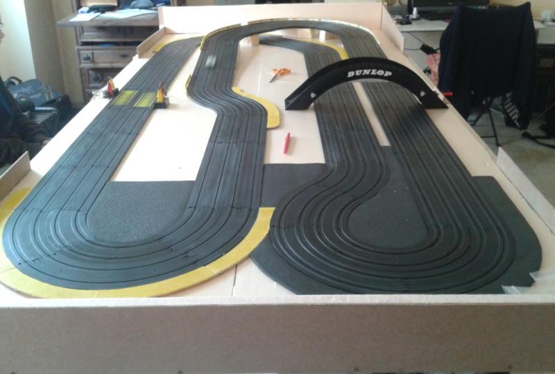

Pour finir, voici ma piste (il me reste encore quelques bordures à finir ...) :
La taille du plateau est de 1.10 m x 2.40m (ça laisse reveur par rapport à du 1/32 ...)
