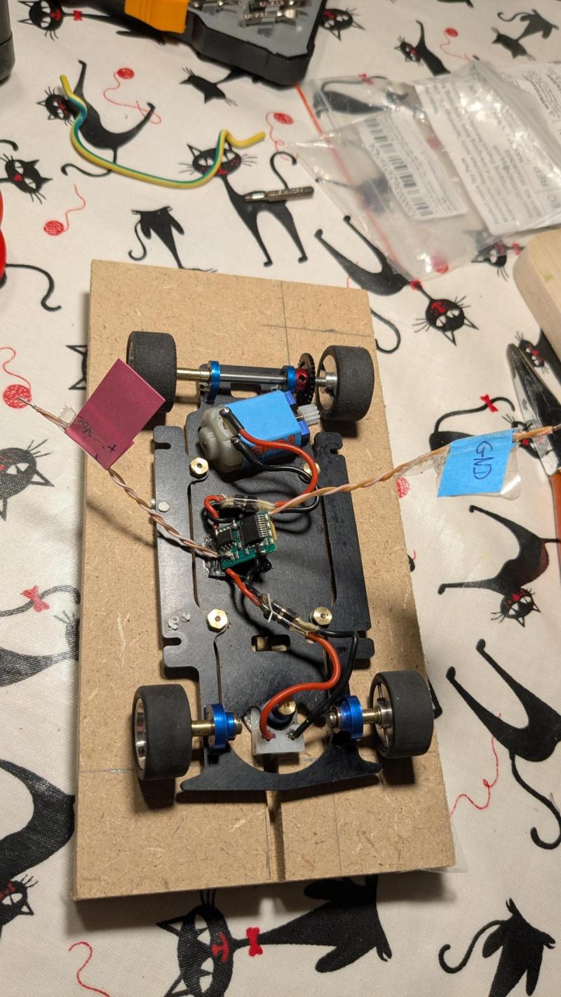

Par contre en digital, finalement pour l'instant ca ne marche pas ou tres mal. A bas régime le contrôleur doit mal comprendre ce qui arrive de la puce Davic. Et le moteur hoquete et part brutalement ou pas; Il faut alors pousser
Par contre dans les passages rapide c'est bien et fluide. Mais évidement il faut de grands circuits sans partie trop technique
Donc pour l'instant l'utilisation au club de Caudan est compromise.
...Il y a cependant 2 pistes que nous allons suivre :
L'achat d'un controleur programable Talion X25 chez KC Racing, et espérer améliorer le dialogue entre la puce Davic et le controleur...
Travailler avec les compétences d'un ingénieur électronicien qui vient de s'inscrire au club.
C'est sans doutes un problème lié au contrôle en PWM par la carte Davic. Il faudrait filtrer entre la carte Davic et le contrôleur pour qu'il voit une tension moyenne et pas un courant haché.
