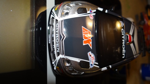

Bonjour a tous ...je me lance...essai de la DERNIERE de ninco.
les photos suivront pour l instant redaction...
il n y aura pas de photo detaillee de la carro....c est la meme finition que le modele classique..

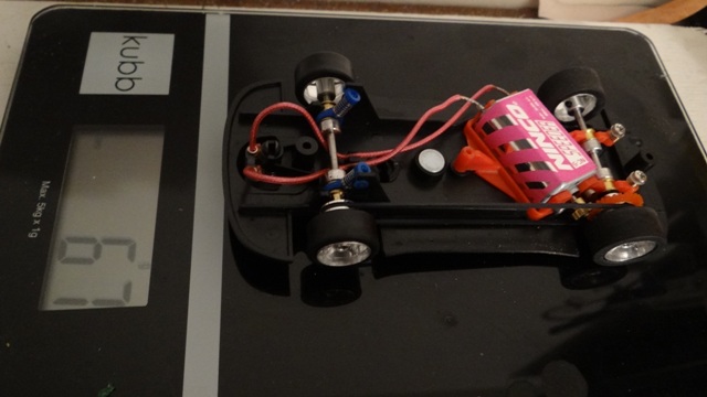

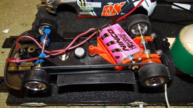

la difference est sous le chassis:
4 jantes alu plus petites a l avant et 19x10 arriere....pneus prorace
berceau moteur amovible monte sur ressorts...

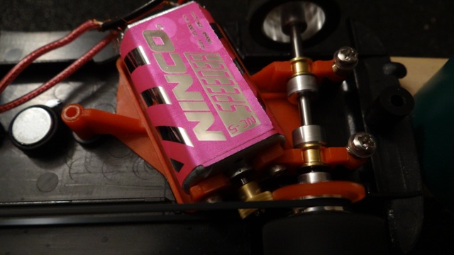

moteur nc5 tenu par deux vis pignon metal : fil de qualité
transmission 4x4 par pour poulie et courroie

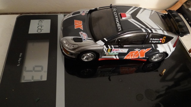

Pour le poids :
Sortie de boite 93 gr
Sans aimant 91 gr
chassis seul 67 gr avec aimant et 65 sans

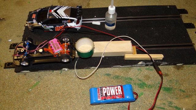

avant tout petit huilage des axes et rodage sur 6v pendant environ une heure.
ensuite roulage chassis seul sous 8 v pendant une vingtaine de tours et sans aimant..
le but est de faire comme je faisais en modelisme....leger rodage puis roulage a vide pour que les pieces se mettent en place...
ensuite 10 tours a 9v
puis 15 a 10v....

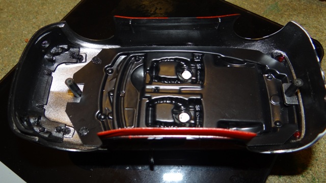

mon moteur préféré en rallye (il équipe d'autres 307, mes 205 Spirit et OSC et quelques autres voitures. Le démontage n'est pas mal, mais je vois tout de suite que le châssis s'enfonce avec force dans la caisse
C'est débile car elle est équipée de vis décolletée pour pouvoir donner du tilting à la caisse, mais là, sans opération chirurgicale, ça ne marque pas
Le bistouri est donc passé... Le moteur tient parfaitement dans son berceau suspendu, aidé en cela par 2 vis
Pas de pot, je ne sais pas comment Ninco a réussi à entrer le pignon avec sa vis sur un arbre moteur, mais perso je n'y suis pas arrivé et quand je le monte sans la vis, impossible de la remettre. Pourtant je n'ai pas trouvé de méplat sur l'axe du NC5 NG...
Dernier soucis rencontré : le support moteur est assez loin de la couronne, les pièces sont donc calées au max pour réduire le jeu pignon/couronne, mais c'est tendu du ...
Ah, et dernier constat : le train avant est équipé d'amortisseurs hélicoïdaux, mais le débattement du train avant sur la caisse ne permet pas d'exploiter plus d'1/10 du débattement de cette suspension
