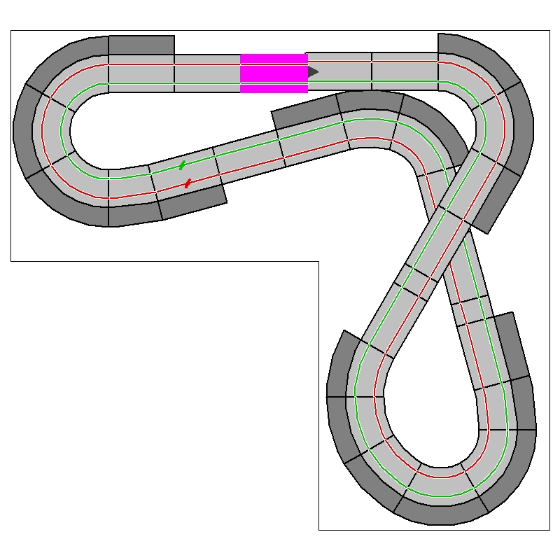

Moi non plus je ne suis pas buté et d'ailleur je suis en train d'essayer sans pont comme prévu c'est dur de le boucler
T'as dit que que les cotes pouvaient varier de quelques cm. C'est quoi le maxi ?
Mes 3 conseils pour un tracé interessant :
- Varier les courbes. Quand tu débutes, achètes un circuit de base puis pour toutes les courbes supplémentaires que tu dois acheter, essaye de mettre autre chose que du R1.
- Equilibrer la longueur des 2 voies. Pour les raisons que je t'ai expliqué ci-dessus.
- Et penser à la place pour mettre des bordures. Car la glisse contre les barrières c'est pas du slot.
Amicalement Slot,
Stéphane

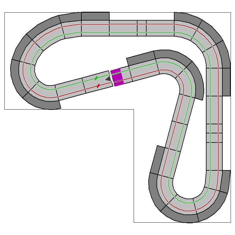

Bon sinon j'ai enfin à presque boucler un tracé (d'ailleurs pas sure qu'il se ferme en vrai mais je pense que oui).
Perso j'aime pas mais si ça peut faire avancer ton projet

De ces deux derniers, je préfère le second, mais à force d'y penser, je pense sincèrement que tu as raison en me disant que de me priver d'un pont ne serait pas forcément une bonne chose et du coup je commence à m'y faire et je trouve de plus en plus intéressant celui que tu m'a fais en premier, celui la :
Je n'avais pas du tout pris en compte l'équilibre des voies.... je débuteuuuuuuuuuuuuuuuuuh
Te serait il possible de m'en donner l'inventaire ?

Pas de problème. Ca fesait longtemps que j'avais aidé un débutant qui débuteuuu.
Le second tracé à plat est plus réussis, mais le slot1 = 9.09m alors que le slot2 = 8.46m, soit 63cm par tour de différence. Pas très équilibrer donc.
La règle de pont n'est pas une règles absolue. Certain te dirons que dans certain cas la voie interieure est plus piègeante, ou que tu peux faire des courses en alternance entre la voie 1 et 2. Mais ce n'est pas mon avis. En tout cas sur un petit tracé Carrera.
L'autre avantage d'un tracé avec pont c'est aussi d'avoir autant de courbes à droite que de courbes à gauche.
Donc voici le listing de celui avec pont :
Slot 1 = slot 2 = 8.79m
Power = 1
Droite = 11
1/3 = 2
R1/60° = 6
R2/30° = 8
R4/15° = 2
Je peux essayer de voir à casser tes 8 R1/60 si tu veux ?

Les 8 courbes R1/60 que tu as eù dans ton coffret de base.
Le tracé que je t'ai proposé avec pont n'en comporte que 6.
Je peux essayer voir si c'est possible et après en fonction du budjet tu choisiras.
J'verrai demain.

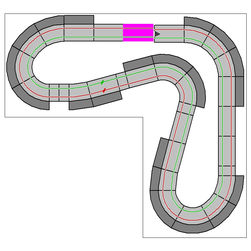

Si j'étais bon j'aurai déjà réussi à te boucler le circuit en utilisant tes 8 R1 ! Et là j'arrive à queudale

Comme quoi des fois faut savoir s'arréter, car à la reprise, ça passe tout seul.
Perso je préfère le premier même si celui là est un poil plus grand.
Slot 1 = slot 2 = 9.07m
Power = 1
Droite = 13
1/3 = 2
R1/60° = 8
R2/30° = 4
R4/15° = 2
Dernier conseil sur le positionnement des bordures :
Il faut biensur en mettre sur chaque extèrieur de courbes mais perso je mets aussi une droite après chaque virages.
Normalement si tu prends bien ta courbe (sans déraper) ça passe sans, mais quand tu te loupes un peu et que ça drift, ça sert bien !
Tu peux aussi prévoir le coup et en mettre une avant au cas ou tu décides de tourner dans l'autre sens.
Les autres bordures seront esthétiques.
