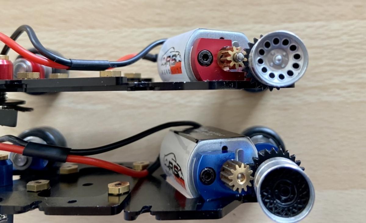

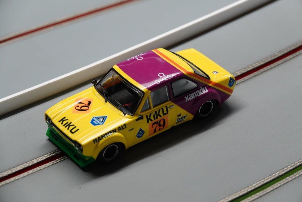

J'ai deux escort que j'ai testées hier. La jaune et la n° 2(0). Une fois sur la piste, la Kiku tournait dans le vide. Ouverture et démontage. Impossible de faire bouger la couronne sur l'axe. J'ai eu besoin de pinces pour l'enlever délicatement. Un coup de papier de verre fin et d'huile et elle est remise en place et réglée.
La 2(0) posée sur le rail démarre à l'envers. Test dans l'autre sens OK. Solutionné en inversant les œillets du guide.
Heureusement, les 2 Alfa tournent sans problème.
Avec une Mc Laren F1, j'ai eu le même problème qu'avec la Kiku mais sans la couronne coincée.

- l'alfa est vendue avec un pignon de 9 et l'escort avec un pignon de 12. ; le test avec les escort étant probant, nous allons passer les alfa en 12
- nous avons roulé en 10 volt et la piste de boxer est en bois

Je dois avouer avoir eu du mal à te croire en lisant ton post, car je ne comprends pas pourquoi Revoslot équipe de deux façons différentes des voitures d'une même (nouvelle) catégorie. Et ce d'autant plus que les fiches techniques qui accompagnent les modèles mentionnent toutes les deux des pignons de 9 dents!
Et pourtant …
Étonnant, en tout cas!
J'ai testé les deux voitures sur ma piste domestique et j'ai une préférence pour le pignon à 9 dents. Ce n'est pas que le 12 dents soit inconduisible, mais cela donne un rapport plus « tendu » et me force un peu plus à piloter sur le fil du rasoir. J'ai d'ailleurs obtenu de meilleurs temps avec l'Alfa, tandis que l'Escort a fait un peu plus de cabrioles.
En revanche, sur une piste de type club, j'imagine que le pignon à 12 dents est plus adapté.

J'ai fait la même constatation vu que j'ai une Alfa et une Escort également. L'alfa avec le 9 dents est facile mais limite poussive, l'Escort est beaucoup trop vive avec le douze dents du coup comme chez toi c'est les cabrioles assurées. Idem je comprends pas ce choix de Revoslot ? Ou alors une pénurie de pignons de 9 lors du montage des Escort ??
Je suis en train de monter un pignon de 10 sur l'Escort pour voir si c'est mieux, je vous tiendrai au courant ...

Même constat de mon côté. Comme tout le monde , je pense à un problème de stock de pignons de 9 dents.
De la a mettre un de 12?!?! C'est ce qu'utilise BRM sur ses voitures, un 12 dents?
C'est trop de vitesse pour une petite voiture, qui a déjà du mal à négocier des virages serrés avec le pignon de 9 dents.
Comme toi, j'y mettrai un 10 dents.

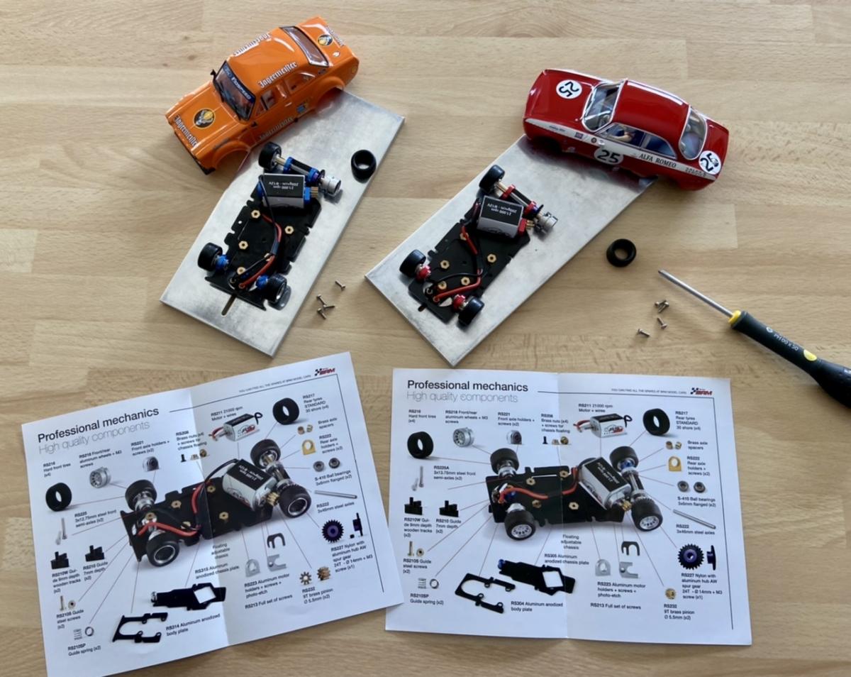

Bon, j'ai testé l'Escort avec un pignon de 10, c'est mieux, elle est moins fougueuse mais toujours plus que l'Alfa qui a un pignon de 9. Je pense donc que 9 dents c'est l'idéal pour les petites pistes.
C'est vraiment dommage cette différence de la part de Revoslot parce que en plus avec leur système de fixation du moteur, le changement de pignon et le réglage de l'entre-dent ensuite ne sont vraiment pas simple, ça va en rebuter plus d'un ! :(
Autre constatation après les avoir démontées à de multiples reprises:
Revoslot a voulu reprendre le système à bascule de leurs châssis des grosses GT, il y a deux platines en métal reliées par des vis qui permettent du jeu entre ces platines, du coup on a un effet de "tilting" intéressant. (même système chez BRM au 1/24).
Cependant, ce système marche bien si la platine mobile contient le guide et la partie arrière (moteur + axe arrière) comme sur les GT de la marque. Sur les petites Grp.2,
y avait pas la place pour fixer une seule platine à la carro, du coup chaque platine a deux vis de fixation à la carro et du coup le "tilting" est quasi inexistant ! :(
C'est peut-être pas très clair mais suffit de comparer avec une GT de la marque si vous en avez.
Pour moi c'est une grosse erreur de conception.

Pour retrouver le même tilting que sur les autres , il suffit de desserrer les deux vis arrières de manière à ce que le berceau moteur soit libre
