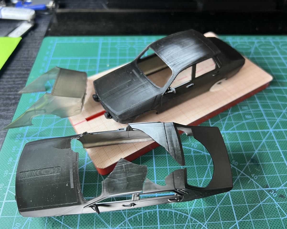

Pascal84130
Date du message : samedi 2 mai 2026 à 15h11
Le petit bout arrière en 0,3mm
La carrosserie cassée en 0,7mm
La carrosserie entière avec la méthode de superposition.
tieum357
Date du message : samedi 2 mai 2026 à 15h23
ça donne un style le bout arrière translucide pour voir la mécanique :)
