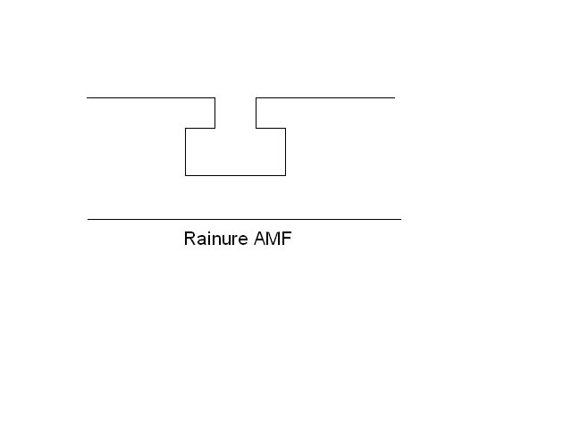

et ma petite participation, car justement les rainures avais tendance a s’élargir a certain endroit
