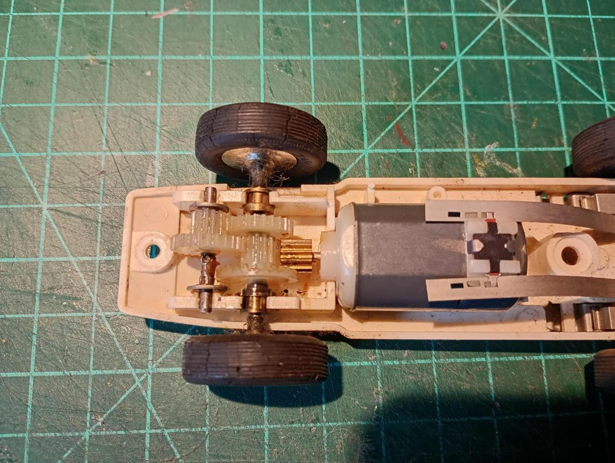

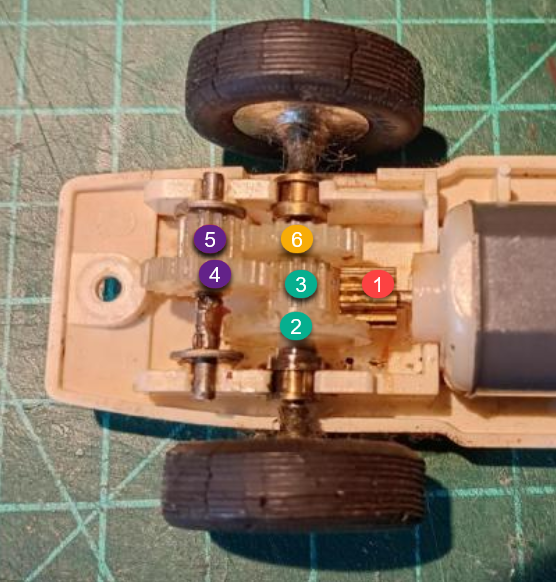

j'ai acquis deux voitures indi de la marque Marx, trouvé sur la bay aux états unis. J'ai craqué pour leur aspect et des indi il n'y en a pas beaucoup. Je ne connais pas le nom des voitures, mais ça je vais chercher sur le net, et cela ne va pas être simple... alors si vous êtes tenté... je suis preneur de vos avis et je sais qu'il y a des connaisseur ici. lol
Par contre, leur engrenage est surprenant pour moi. Voir photo. Je ne comprend pas l'engrenage à l'arrière, a quoi sert il? En vous écrivant, je me demande si ce ne serait pas un engrange de secour ou pour juste changer le rapport, sans changer les pignons et tout et tout?

Date du message : dimanche 6 octobre 2024 à 14h49
A première vue, cet engrenage arrière est une version astucieusement simplifiée d'un différentiel. D'ailleurs, si je ne me trompe pas lorsque tu tourne la roue gauche à la main vers l'avant, la roue droite tourne vers l'arrière.
Jchri
Date du message : dimanche 6 octobre 2024 à 15h01
je viens de tester! Non les roues tourne dans le même sens...
et je ne comprend pas l'intéret qu'une roue tourne dans un sens et l'autre dans l'autre, sur un circuit... où alors c'est à cause de l'ovale de la piste d'indy? Cela serait étonnant....

Date du message : dimanche 6 octobre 2024 à 15h21
La couronne en prise sur le pignon est elle indépendante de l'axe? Si tel est le cas, j'ai l'impression que ça permet d'avoir un rapport de transmission relativement court sans l'utilisation d'une couronne de grand diamètre. Gain de place ? Un peu comme les F1 policar

DART1973
Date du message : dimanche 6 octobre 2024 à 17h31
Pour réduire la vitesse aux roue si tu as un moteur qui tourne vite
DART1973
Date du message : dimanche 6 octobre 2024 à 18h06
Il y a des transmission de ce type dans les voitures à friction ou dans les kits japonais motorisés
Date du message : dimanche 6 octobre 2024 à 18h08
Oui c'est Pedro qui a raison.
La couronne est folle sur l'axe, entraine les 2 pignons arrière puis la couronne solidaire de l'axe.
Ce système à 2 étages permet une couronne de petit diamètre sans déformer la carrosserie pour en placer une grande.
Plusieurs constructeurs ont utilisé ce montage dont Marklin ou Stabo par exemple.

PanneDeCourant
Date du message : dimanche 6 octobre 2024 à 18h18

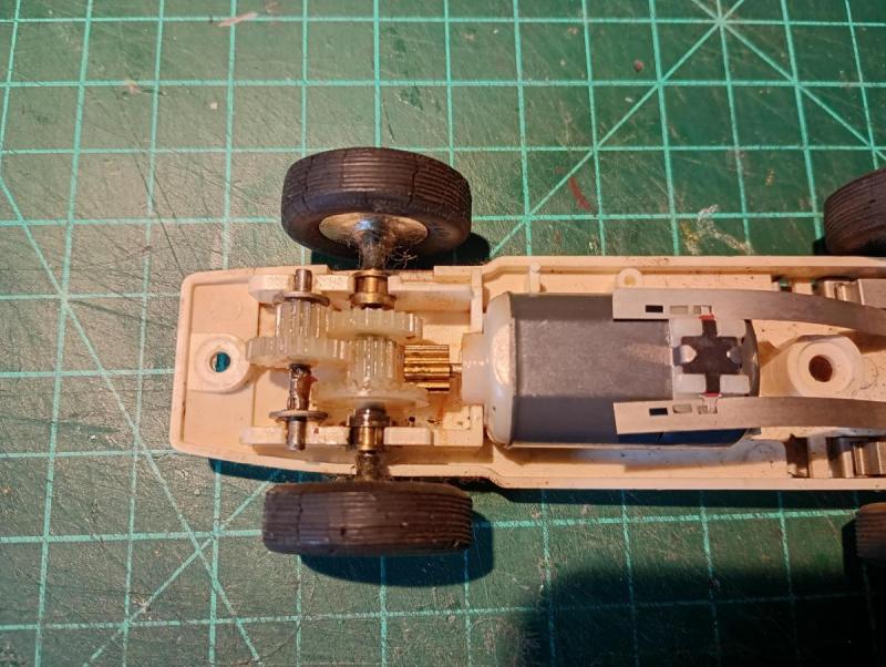

Bonjour, Je pense comme pepe_plus et pedro13, ça m'a tout l'air d'être simplement que la couronne n'est pas solidaire de l'arbre des pneus. Afin d'avoir une réduction très compacte.
Sur l'image que j'ai mis chaque roue dentée est numérotée. Les couleurs identiques symbolisent les roues dentées solidaires les unes aux autres.
le pignon 1 est solidaire de l'arbre du moteur.
Première réduction: 1-->2
Deuxième réduction 3-->4
Dernière réduction 5-->6
la roue dentée 6 étant solidaire de l'arbre des deux pneus.

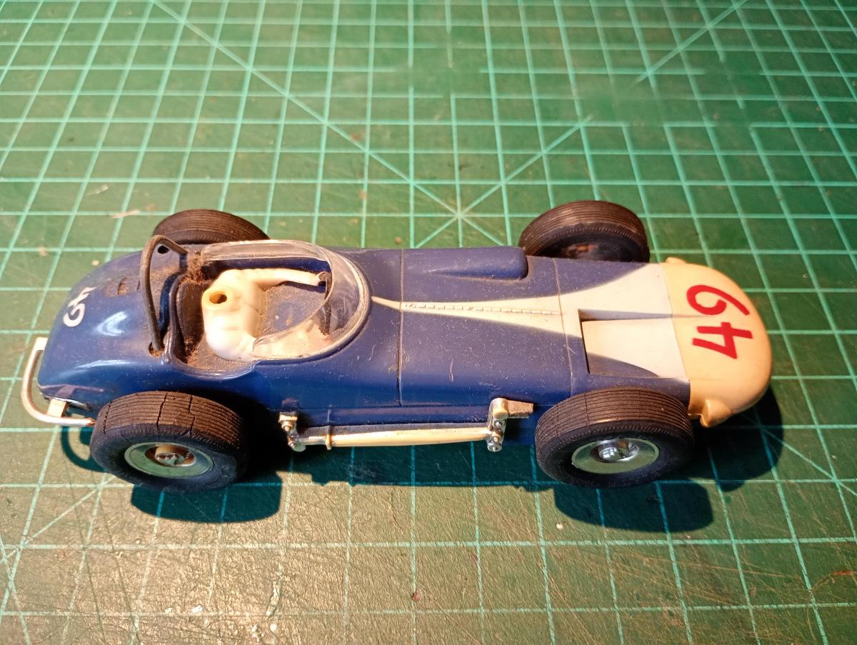

pour la N°49 regarde la Scalex Watson Offenhauser Sheraton Thomson Spécial que tu a modifiée elle y resemble beaucoup

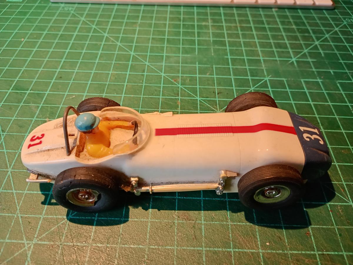

pour la N°31 il manque le repose tête en forme d'obus. ainsi que les arceaux de sécurité sur les deux autos

Jchri
Date du message : lundi 21 octobre 2024 à 20h54
Merci pédro et à tous, effectivement, la courone 2 (pannedecourant) et libre sur l'axe et la 6 est fixe donc fait tourner les roues... ce qui permets de réduire la vitesses des roues.
J'avoue avoir été déconcerté au début, maintenant c'est tellment évident.

effectivement, ma 49 serait bien une Watson Offenhauser Sheraton Thomson Spécial comme scalex, mais en plus carré. Cela doit venir des modèle Marx, ils ont tous ou presque un coté "carré".
Pour la 31, il manque bien l'appuie tête, et cela pourrait être la Kurtis novi #6 de Bobby Unser ou comme tu dis la #56 toutes les deux hotel tropicana....

Merci Jchri pour la confirmation au sujet des roues dentées. C est sympa ces mécaniques.

Muadjabbar
Date du message : jeudi 31 octobre 2024 à 13h47
En effet, très astucieux et compact moto réducteur.
Ton rapport de réduction c'est le produit des menantes sur celui des menées. (moyen mnémotechnique "les menants surmenés")
Tu peux utiliser ensuite les dents ou le diamètre primitif (je préfère les dents c'est plus palpable) car D = m * Z avec m le module (/le pas)
Dans ton cas c'est (je reprends les numérotations sur l'image de panne de courant) :
R = (Z1* Z3 * Z5) / (Z2 * Z4 * Z6)
Avec des chiffres au doigt mouillé ça donne une réduction de :
R = (16 * 20 * 18) / (40 * 38 *26) = 5760 / 36400 = 0.158
L'autre avantage d'une grosse réduction c'est que tu augmentes le couple transmis par le moteur
Aux rendements près Ce * We = Cs * Ws --> Cs = Ce * We/Ws = Ce * We / (We*R) = Ce / R
Avec les chiffres d'avant le couple de sortie Cs = Ce / R = Ce / 0.158 écrit autrement Cs = Ce * 6.32
avec Ce = Couple entrée, Cs = Couple sortie, We = Vitesse de rotation entrée, Ws = Vitesse de rotation de sortie
En supposant que ton moteur soit celui ci :
https://www.slotcar-union.com/fr/slotdevil/7171-slotdevil-20126020-kit-moteur-7024-carrera-132-0780509355060.html
Toujours avec ces chiffres au doigt mouillé, ça te donne une vitesse de rotation de roue Ws à 24000*0.158 = 3792 tr/min
Et ton couple Ce est de 160g*cm (c'est pas très SI comme donnée ), Cs= 160 * 6.32 =1011 g*cm
