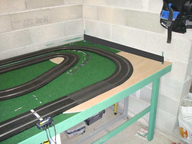

bon allez quelques nouvelle.
j'ai eu des soucis quant me suis mis a rouler avec des vehicules sans aiment et je me suis vite rendu compte que les bordures etaient pas assez grande.
donc il faut tout reprendre et j'ai commencer hier.
cette fois j'ai opter pour du contre plaqué de 5mm.
j'ai du changer une petite section du circuit pour pas que les nouvelles bordure depasse du plateaux.
pour l'instant j'en suis au stade de decouper toute les bordures.
biensur apres va faloir les peindres et leur donner un revetement rugeux pour pas que se soit tros lisse par raport a la piste.
en bref je suis pas pres d'usée les gommes.
voila quelques photos.

Messages : 8.334
Nombres de voitures : Gard
Date du message : dimanche 1 décembre 2013 à 13h54
stef a écrit :sinon je pense que je vais me faire des murs de pneu pour securiser un peu plus la piste.
Pour protèger les autos en bout de ligne droite face à un mur il faut quelque chose de non rigide capable d'absorber les chocs sans pour autant se déchirer rapidement.
Le polystyrène c'est insuffisant.
Les murs de pneus c'est mieux.
L'idéal c'est de fixer sur le plateau 2 grands boulons Japy de 8mm avec des grosses rondelles à 5cm du mur et de tendre une chambre à air de vélo. C'est moins esthétique que les pneus (qui peuvent être devant) mais plus efficace...
