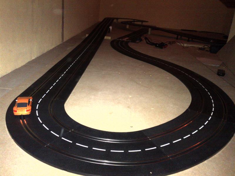

Bon comme promis je vous tiens au courant des évolutions

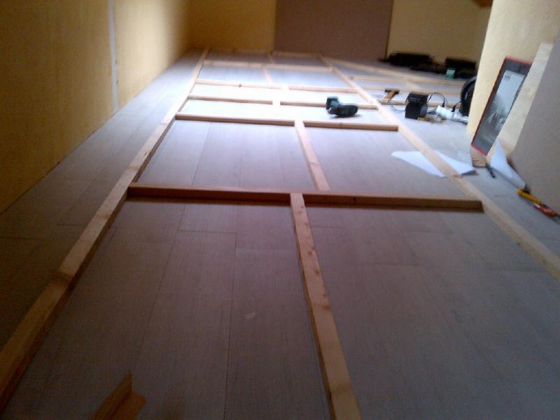

Donc dans un premier temps j'ai monté un châssis puis des plaques de mdf en 10 mm , j'ai retenu le 10 mm car ayant peu de place la haut ça me permet de marcher dessus durant la fabrication , et ça me servira aussi pour le montage du pont , c'est plus simple d’être tout proche plutôt que de faire ça de loin .
La , déjà pour vous donner une idée , mon circuit est installé dans mes combles et pour y accéder je dois passé par une échelle de meunier et par une petite trappe , ça n'a pas été facile de passer tout le matériel par cette trappes , et le calcul de la taille des planches n'a pas été simple

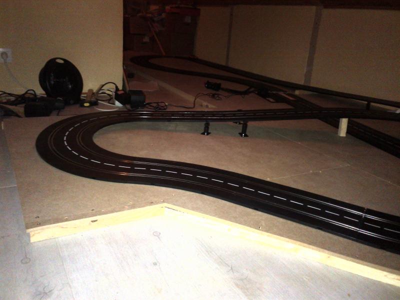

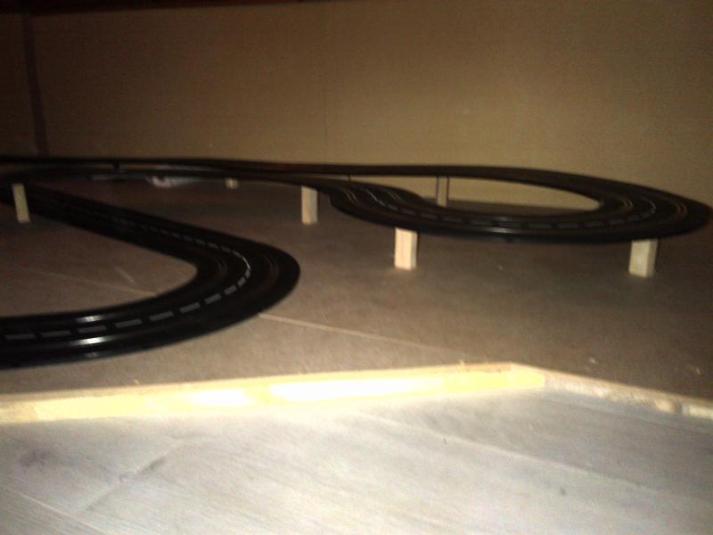

J'ai donc ensuite installé le circuit , histoire de tester la hauteur du pont , j'ai retenu comme vous me l'avez suggéré 11 cm de haut ce qui me semble largement suffisant
Il me reste les bordures à faire , je n'ai pas trouvé de mdf en 8 mm donc j'en ai pris en 3 mm et je mettrai une cale dessous pour faire les 8 mm
J'ai encore une question , je ne sais pas trop comment faire mes pieds , j'aimerai le mettre entre 40 et 50 cm de haut , j'hésite entre l'achat de pieds métalliques , mais combien m'en faudra t il ou de les fabriquer en bois , bref si vous avez des idées de ce coté ça m’intéresse aussi

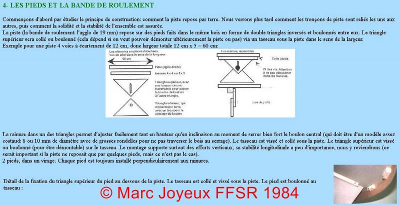

Bonsoir,
Document de l'ancienne Fédé.
Ce type de pied a tous les avantages, il est réglable en hauteur et en inclinaison. De plus c'est sans doute aussi le plus économique.
Sa stabilité n'est plus à prouver c'est ce qui désormais équipe la plupart des grandes pistes bois comme ci-dessous.
Tout à fait adaptable à ta piste. Par contre depuis la rédaction de ce document les matériaux ont évolués et l'on peut remplacer l'agglo de 19 par du mdf ou n'importe quel autre produit du même genre.

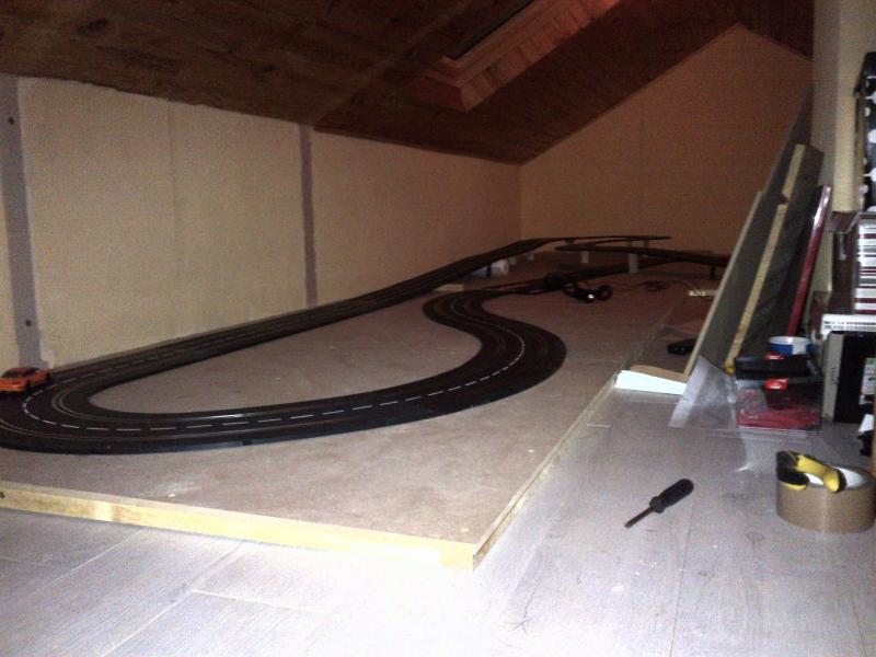

Bon voici l'etat "des travaux"
Ca avance doucement
Maintenant que le debut de la construction est faite , j'ai redémonté tout le circuit et je m'attaque à la finition de la partie suspendue ainsi que des bordures de la partie plate qui seront en MDF de 3mm avec des cales de contre plaqué 5mm le tout fini à la pate à bois
Ensuite je compte fixer la partie suspendue au plateau avant de le lever , mais la déjà je me demande comment je vais faire pour le lever car ca pese tres lourd tout ca et j'ai un peu peur que le plateau plie légérement sous le poids en le levant et que du coup ca casse toute ma partie suspendue
Si certains ont des idées pour "le levage" ca m'interesse
L'idée d'etre 10 autour du plateau pour le lever en meme temps me semble difficile vu le peu de place qu'il me reste ainsi que la faible hauteur sous le toit

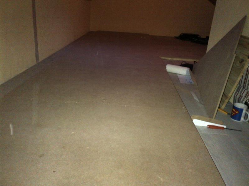

Date du message : dimanche 24 février 2013 à 21h42
Voici les nouvelles du week end
Donc apres reflexion je me suis dit qu'il serait préférable de monter le plateau avant de monter le circuit dessus
Donc dans un premier temps j'ai retaillé des tretaux afin d'obtenir environ 50 cm de haut
J'ai fixé des petits pieds sous les tretaux afin de pouvoir déplacer plus facilement le plateau
J'ai placé un tube en PVC sur les charnières des tretaux afin qu'ils ne puissent pas se refermés
J'ai fixé les tretaux au plateau afin qu'il n'y ai pas de risque de chute , il sera souvent utilisé par les enfants je préfere prevenir tous les risques , il y a 5 trétaux dessous ainsi que 3 tasseaux en bois , il est solide je peux monté dessus
Ensuite j'ai mis un petit coup de peinture histoire de faire couleur herbe
