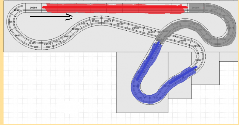

Concernant les évolutions "du chantier " , j'ai démonté les deux cloisons en bois qui me gênaient , j'ai démonté l'ancien circuit et j'ai monté le nouveau , j'ai commencé à prendre les cotes pour la conception du plateau , je pense debuter sa fabrication ce week end
J'ai profiterai pour vous mettre une photo de l'évolution
Il me reste quelques questions , concernant le pont , je pensais faire une longue montée histoire que ça ne se sente pas au pilotage , sur le dessin qui suit j'ai mis le sens de circulation et j'ai représenté toute la montée en rouge ( le sommet devrait être a 10 ou 11 cm de haut suivant vos conseils ), ensuite la partie plate est représentée en gris et la descente en bleue , pensez vous que ça puisse être bon comme ça ? c'est surtout la partie en descente qui m’inquiète , je n'ai pas trop envie que les voitures glissent dans la descente car les virages en descentes génèrent un léger devers , qu'en pensez vous?

moi je verrais plutôt ta ligne droite au fond en hauteur donc ta monté a gauche le devant du circuit a plat!

oui , la montée sera au fond du circuit mais il me faut bien un pont pour passer au dessus de l'autre voie .........

Perso c'est comme ça que je le voyais. Tu peux aussi prendre en compte la courbe suivante pour la descente. Tu veras ça au montage. T'as largement la place pour descendre

non je disais la droite du fond plate en hauteur et une montée descente de chaque coté ,genre un grand pont ,aqueduc

Date du message : jeudi 31 janvier 2013 à 20h45
ah ok je comprends mieux , mais moi j'aimais bien l'idée de la montée toute douce :)

vroumm
Date du message : jeudi 31 janvier 2013 à 20h50
tu fais ta montée descente toute douce de chaque coté tu as largement la place pour ça!

Date du message : vendredi 1 février 2013 à 00h27
Tu l assembles a plat et puis tu fais des essais avec des cales et tu vois ce qui te plait le plus
