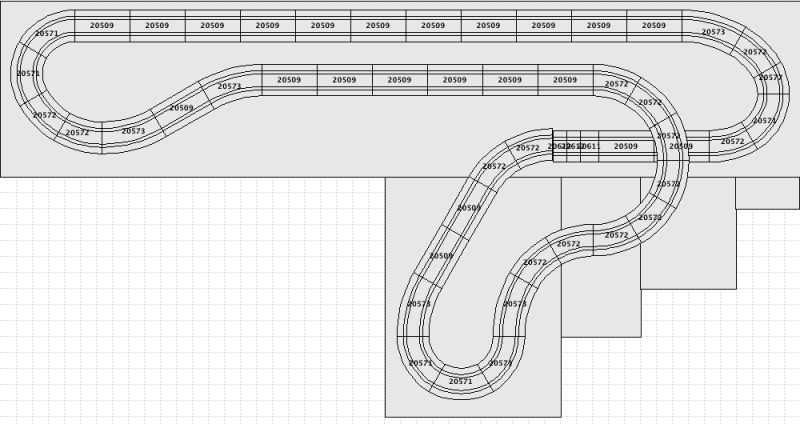

Bon , après un rapide calcul , il me manque pas mal de rails ( environ 100 euros ) et beaucoup de bordures ( environ 150 euros )
Tu m'as dit que je pouvais les faire en mdf , mais j'ai regardé la hauteur des rails carrera est de 9 mm et le mdf le plus proche que j'ai vu fait 10 mm
Cette différence de 1 mm ne gêne pas le "glissage , dérapage" des voitures?
Sinon comment compenser cette différence?

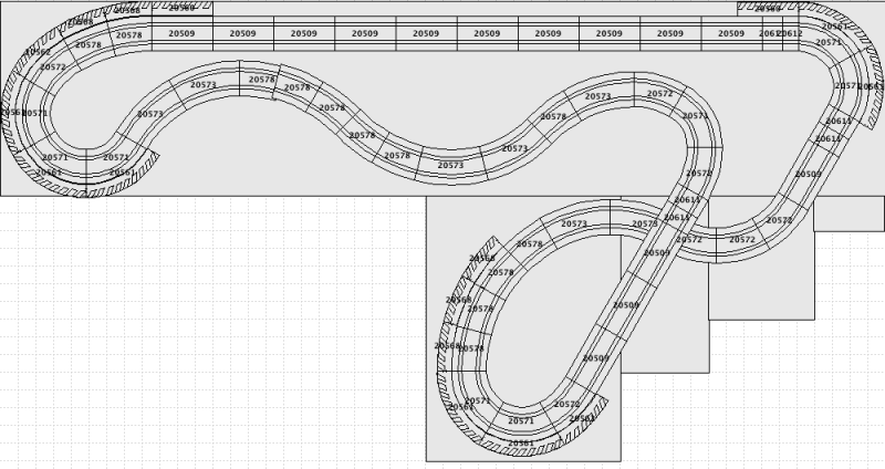

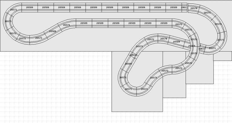

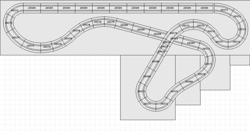

Je me suis amusé à faire quelques essais à partir de ton plan
Pour les bordures, soit trois couches 3 mm, ou du 5 mm avec des petites cales de 4 mm (deux épaisseurs de calendrier par exemple)
Mais tu peut mettre de l'isolant pour parquet flottant,ou des des tapis de gym, celons les marques tu en trouvent de différentes épaisseurs donc pourquoi pas de 9 mm, enfin il y à plein de solutions
Date du message : dimanche 27 janvier 2013 à 19h30
ah ouai sympa tes tracés , maintenant je n'ai que l'embarras du choix :)
et merci pour le tuyau de 3* 3 mm pour les bordures en mdf je vais surement faire comme ça
reste plus qu'à choisir le circuit

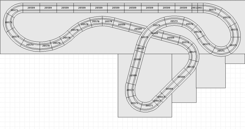

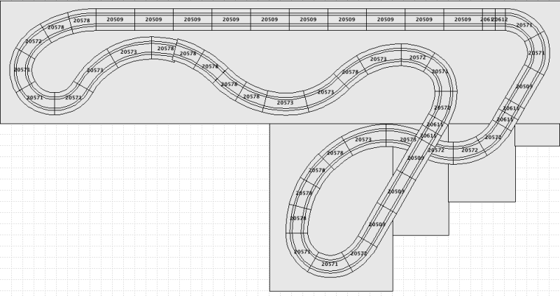

Très sympa tes tracés Bouvier
Une préférence pour ton 3 perso.
Amicalement Slot,
Stéphane
Mon circuit démontable
quarky74
Date du message : dimanche 27 janvier 2013 à 20h24
STF a écrit :Très sympa tes tracés Bouvier
avec STF
Moi aussi le troisième
bien qu'ils soient tous super

Indy a écrit :Bon ,mais j'ai regardé la hauteur des rails carrera est de 9 mm et le mdf le plus proche que j'ai vu fait 10 mm
NON!
la hauteur des rails Carrera est de 8mm, sûr de sûr! Remesure :)

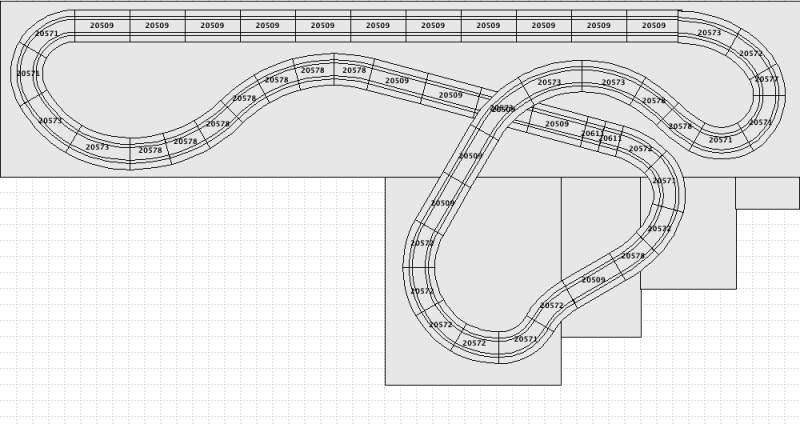

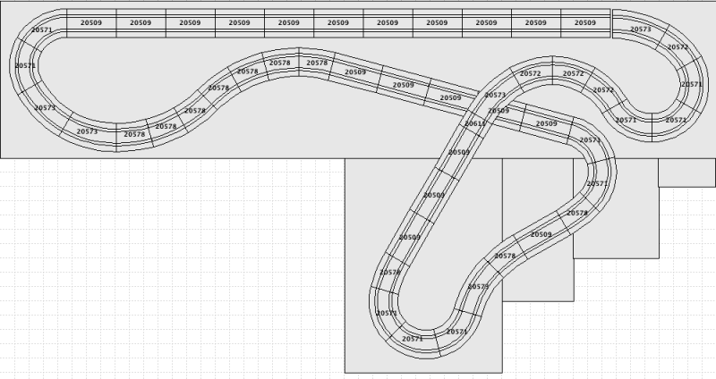

et moi je préfère le 4eme pour la courbe à droite (par rapport au troisième)

En ce qui concerne les circuits , je les aime bien tous
Je les ai refait pour les mesurer et en gros ca fait 5m08 de long pour 2m64 de large
Mais en réfléchissant à "comment faire " je me rends compte que 5m08 dans la longueur ne devrait pas posé de problème ( y a plus de 8 m dans la pièce ) mais par contre en largeur je n'ai que 3 m et donc si la piste fait 2m64 ( avec bordures ) plus le plateau j'aurai du mal à descendre sous les 2m70 , du coup il ne reste plus que 30 cm pour passer sur le coté , sachant qu'en plus c'est l'endroit ou le toit est le plus bas , hormis les contorsionniste je ne risque pas d'avoir beaucoup de partenaire de jeu :)
Bref , avant de me lancer dans les achats , je pense qu'il serait souhaitable de réduire un peu la largeur , il faudrait que la largeur soit au alentour de 2m40 voir 2m50
J'ai tenté la réduction en largeur des circuits proposés mais pour le moment ça ne donne pas grand chose

ah ben on a la même configuration tous les deux alors!
moi j'ai reduit à 1.20m avec un schéma en L.
Auparavant, avec 1.80m de large, je pouvais certes ramasser les voitures (avec une pince) mais c'etait trop dur pour la deco ou meme le nettoyage.
Je viens de poster il y a quelques jours dans Tracés : ici
Avec notre config, 1.2m plus des petites extensions ca semble sympa.

Oui apparemment on a les même problèmes
Mais je ne peux pas avoir une longueur comme la tienne , j'ai un conduit de cheminée qui boucherait la vue , c'est pour ca qu'il faut que je reste sur 5m de longueur
Je vais tenter de réfléchir pour limiter la largeur des derniers tracés
Mais si quelqu'un a une idée , je suis intéressé

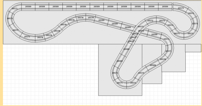

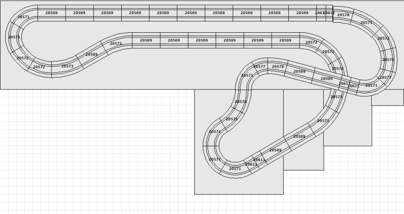

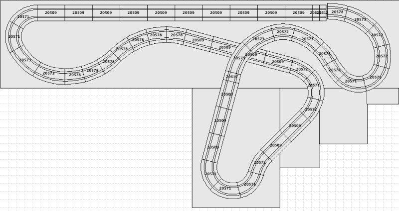

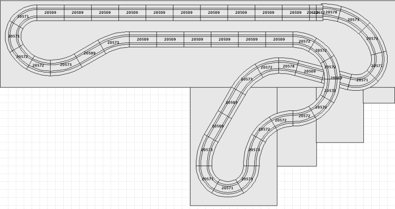

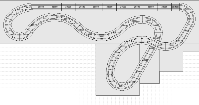

Date du message : dimanche 27 janvier 2013 à 22h49
Indy a écrit :Je les ai refait pour les mesurer et en gros ca fait 5m08 de long pour 2m64 de large
Je suis un peu surpris même avec bordure pour moi ça rentre dans les cotes que tu as donné
Mais bon, quelques essais en 2,40 m de large
Et il y a encore pleins de variantes possible
Date du message : dimanche 27 janvier 2013 à 23h29
quelques variantes
ca en fait pas mal deja tout ça , merci
oui tes tracés été bons , mais c'est mes cotes qui n’étaient pas très réalistes :)
encore merci je vais étudier ces derniers et je vous tiens au courant

Le tracé 4 est genial pour moi, apres c est une question de gout,
encore une fois BRAVO Bouvier
Date du message : lundi 28 janvier 2013 à 19h35
elodart
c'est de ce tracet la que tu parles?
maintenant que Bouvier m'a fait pleins de beaux tracés , je dois en choisir un pour commencer :)
Et comme je n'en n'ai pas une grande habitude , je vais prendre avis sur votre avis justement
