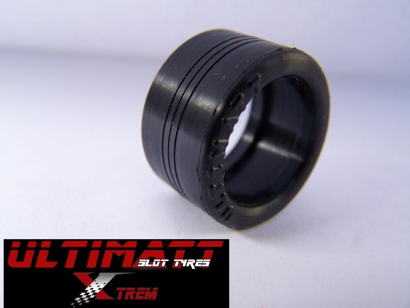

Voilà , c'est finalisé
Je vous présente le dernier pneu de la gamme Ultimatt nommé Xtrem .
Nouvelle gomme :
L'usure est quasi innexistante que ce soit sur Ninco ou Carrera .
Finition parfaite de chaque côté puisque injecté ...
Cette gomme vous donnera des chronos toujours constant sur Ninco puisque pas d'usure
Pour l'instant il n'y a que 3 references :
19x10
20.5x11.5
19.5x11 monte Nsr
Avec ce pneu , j'ai réelement voulu sortir de ce qui exsistaitchez les autres fabriquants ; il a fallu faire des compromis , le grip sur carrera est bon , un peu en dessous des G4 .
Redoutable sur piste bois .
En résumé un pneu compétitif pour différent type de revetement , et une longévité surprenante .
Les rainures sur le pneu sont aussi là pour me démarquer des autres fabriquants .
Ces pneus seront visible au 24h du Chesnay ce week end .
1 an pour sortir ce pneu , car j'ai fait enormement de test et d'essais , que se soit pour la gomme et pour son design .
Dipsonible chez vos revendeurs préféré d'ici peu !
Bon slot à tous

Félicitations pour le nouveau bébé de la marque..
Comme quoi, c'est un vrai challenge de réussir a trouver le bon compromis

gros boulot en effet.
Sur scalex ça donne quoi?
jamais plus vite qu'a fond

Effectivement PAt , quelques paires traines ici et là ( CLub ou particulier) ...
Je suis toujours friand d'infos et de ressenti , alors en attendant la sortie officiel , ça me permet de jauger un peu si cette nouvelle gomme plait ou ..non .
GdPAT
Date du message : jeudi 27 janvier 2011 à 18h23
j'avais essayué une de tes premieres paires de penu il y a queleus temps, et cela m'avait surpis à l'epoque par rapport à ceux de Paul gage que j'achetais au Canada.
La couleur, la souplesse, ceux de Paul sont garantis à vie mais souffre de son coté artisanale.
J'ai ensuite essayé plus recemment des JEL CLAWS très proche des tiens. Très bon grip sur CARRERA et ARTIN mais pas trop, et c'est surtout ce que je recherche des pneus réguliers mais pas des gommes scotchées à la piste.
Donc j'attends avec impatience les essais au Mans sur Ninco,mais je suis assez confiant !
J'ai essayé recemment les gommes ARTIN "skinny" sur piste Ninco au club, et j'ai été agréablement surpris ! en version rallye, comme les pneus sont striés et tendre on entend un crissement dans les courbes très serrées ! c'est excellent !
J'espère que tes stries serviront aussi à donner un son particulier à ta gamme de pneu !

En R1 j'était en FA# sur ninco , j'ai rajouté une rainure , je suis en SOL maintenant
