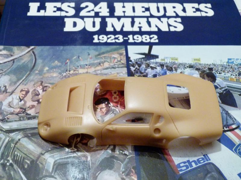

Après, il vaux mieux avoir de l'imagination, parce que ce que j'ai moi, ressemble pour l'instant à ce tas de résine.
résine prs 01
Et alors, me direz vous ?

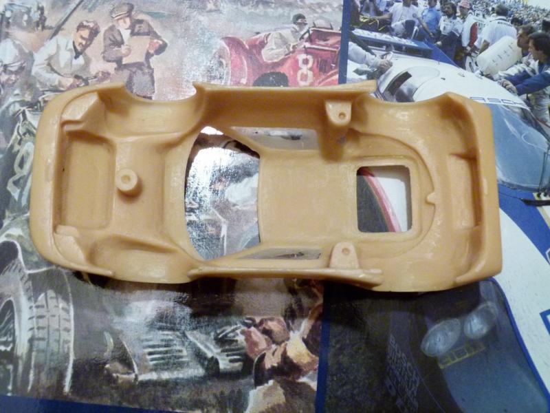

Et bien jusque là, tout va à peu près bien. C'est quand on retourne la bête que çà se complique. En effet, les points d'ancrage pour le futur chassis sont peu habituels.
résine prs 02
Et là, je vous le dis, en un mot comme en cent, je suis dans la mouise. Quel châssis peut on ajuster ? Je fais appel à toutes les bonnes volontés, aux lecteurs de clipperton, celui d’Ushuaïa, au secours, aidez moi ou je me suicide à la petite cuillère !!! HELP !

pour le type de châssis ce n'est pas moi qui va te renseigner par contre pour tes puits de vis rien de plus simple avec des petites chevilles collées !! mais pour ça il te faut le châssis d 'abord !!

Comme Vroumm : tu regardes comment se fixe ton châssis et tu colles sur ta carrosserie des chevilles (pour les murs !) dans le fond de ta carrosserie.
Comme en plus tu vas sans doute vouloir que ta voiture avance comme il faut, tu voudras que ta carrosserie ait du "tilt" (qu'elle puisse être libre de bouger dans les virages), donc 2 points d'accroche suffiront pour maintenir ton châssis. Un devant, un derrière.

Cette position des puits de vis correspond aux châssis PSK en découpe lazer et autres pièces impression 3 D, me semble t'il
comme utilisés sur la résine de WM de CRWEB par exemple

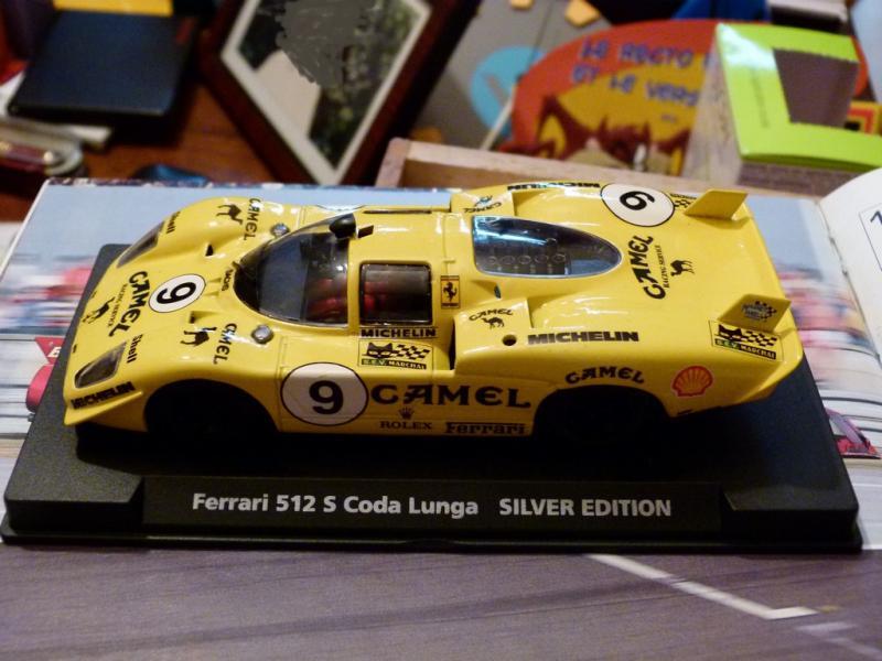

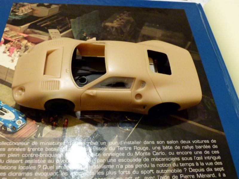

Effectivement, çà devrait coller avec le châssis FLY de la 512 S. La preuve en image.
ferrari + chassis 512s
Et voici la donneuse d'organes : Une Ferrari 512 s longue à la décoration improbable achetée pas cher dans une bourse.
donneuse
