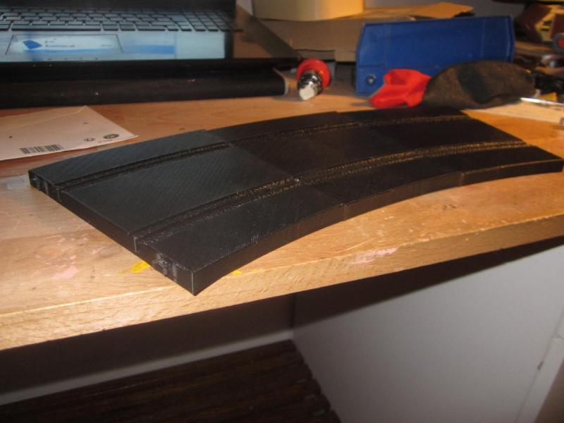

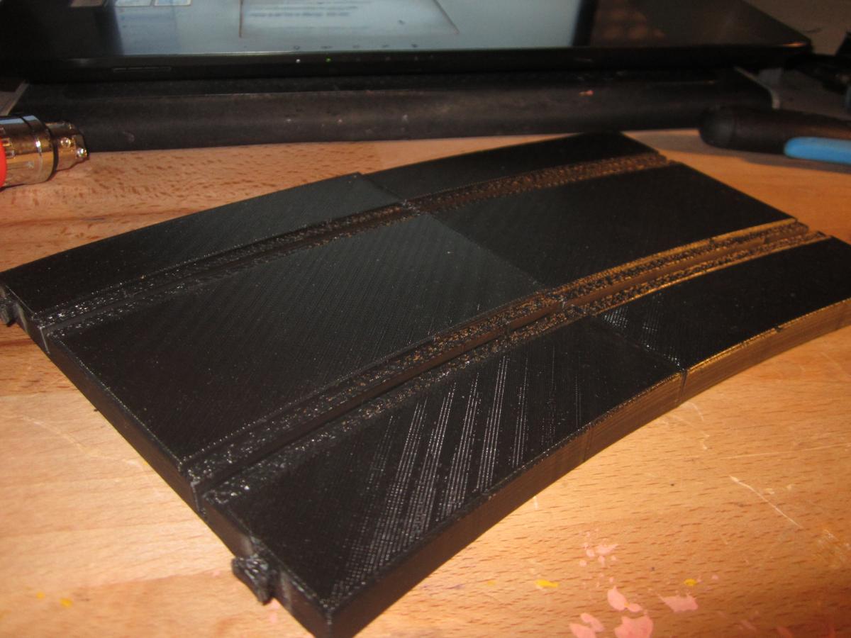

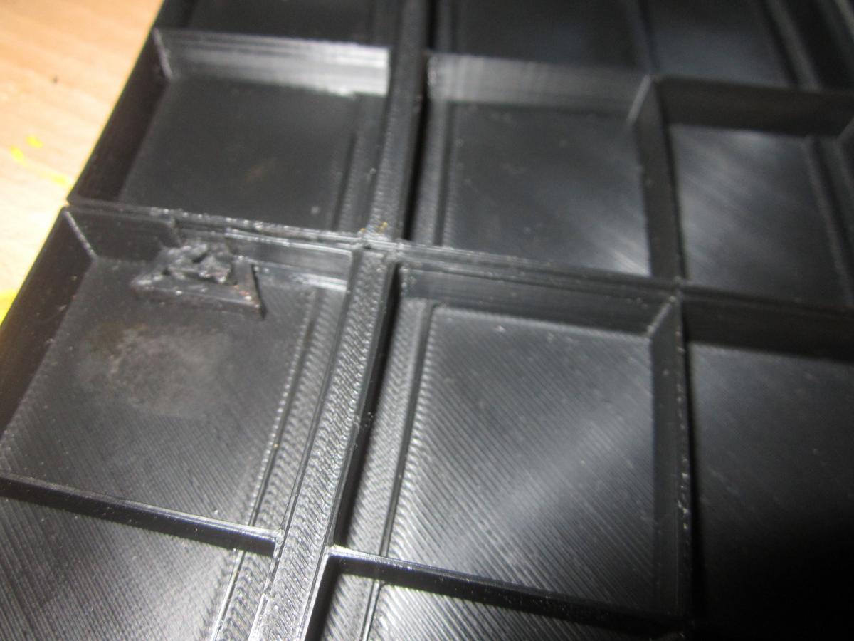

Joh76
Date du message : dimanche 13 février 2022 à 20h52

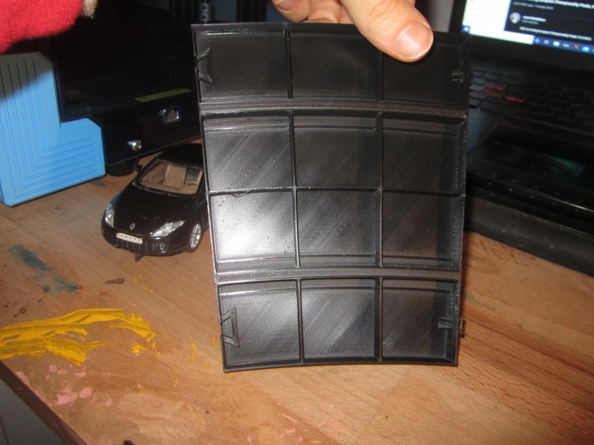

Bonsoir à tous, ca y est, le 1er rail pour le slot racing au 1/32 en impression 3D est en marche !
Voici les photos:
Merci cordialement, Joh76
tieum357
Date du message : dimanche 13 février 2022 à 21h11
joh, combien de grammes de filament ? durée impression ?
Joh76
Date du message : lundi 14 février 2022 à 07h24
Bonjour à tous, la durée, le grammage de PLA pour imprimer le rail courbe R4 est de 2 heures 58 minutes et de 37 grammes de PLA Noir.
Message modifié le lundi 14 février 2022 à 07h29 par Joh76

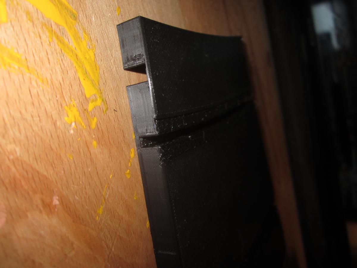

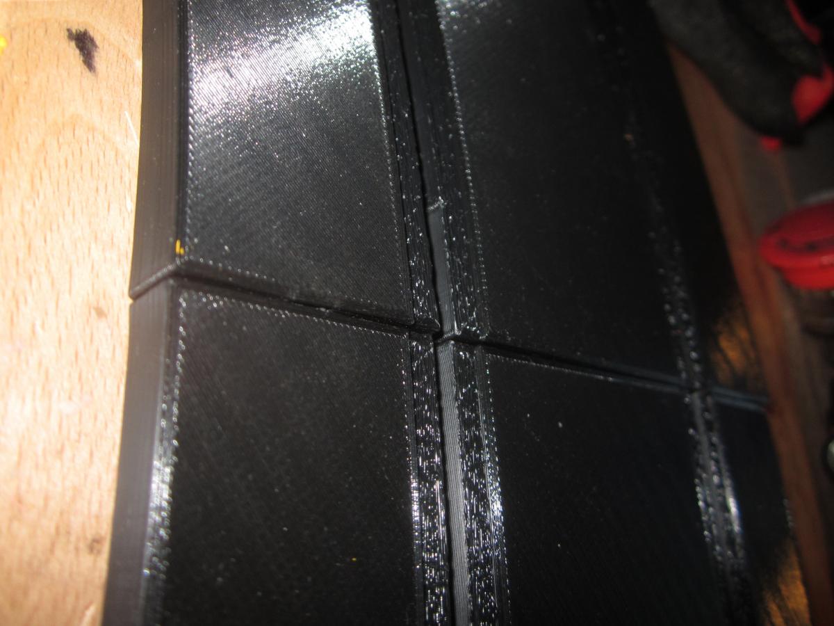

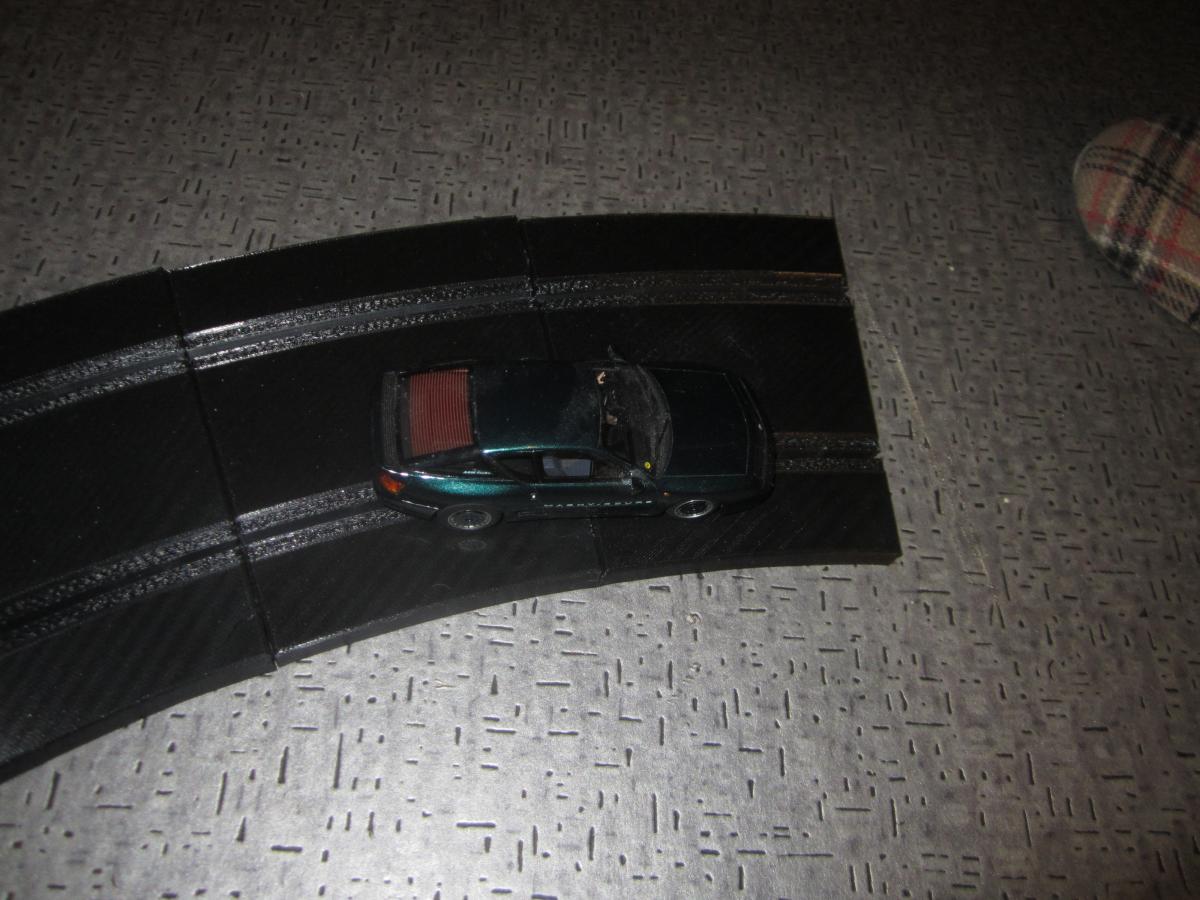

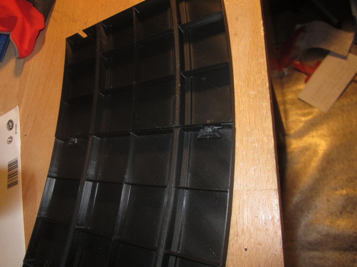

Joh76

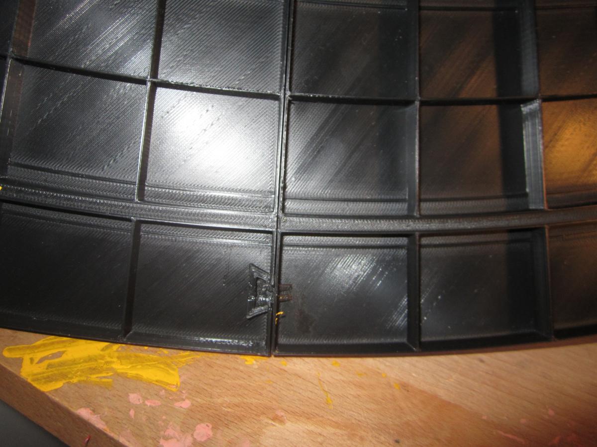

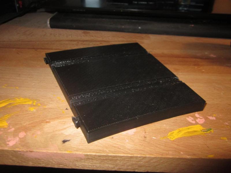

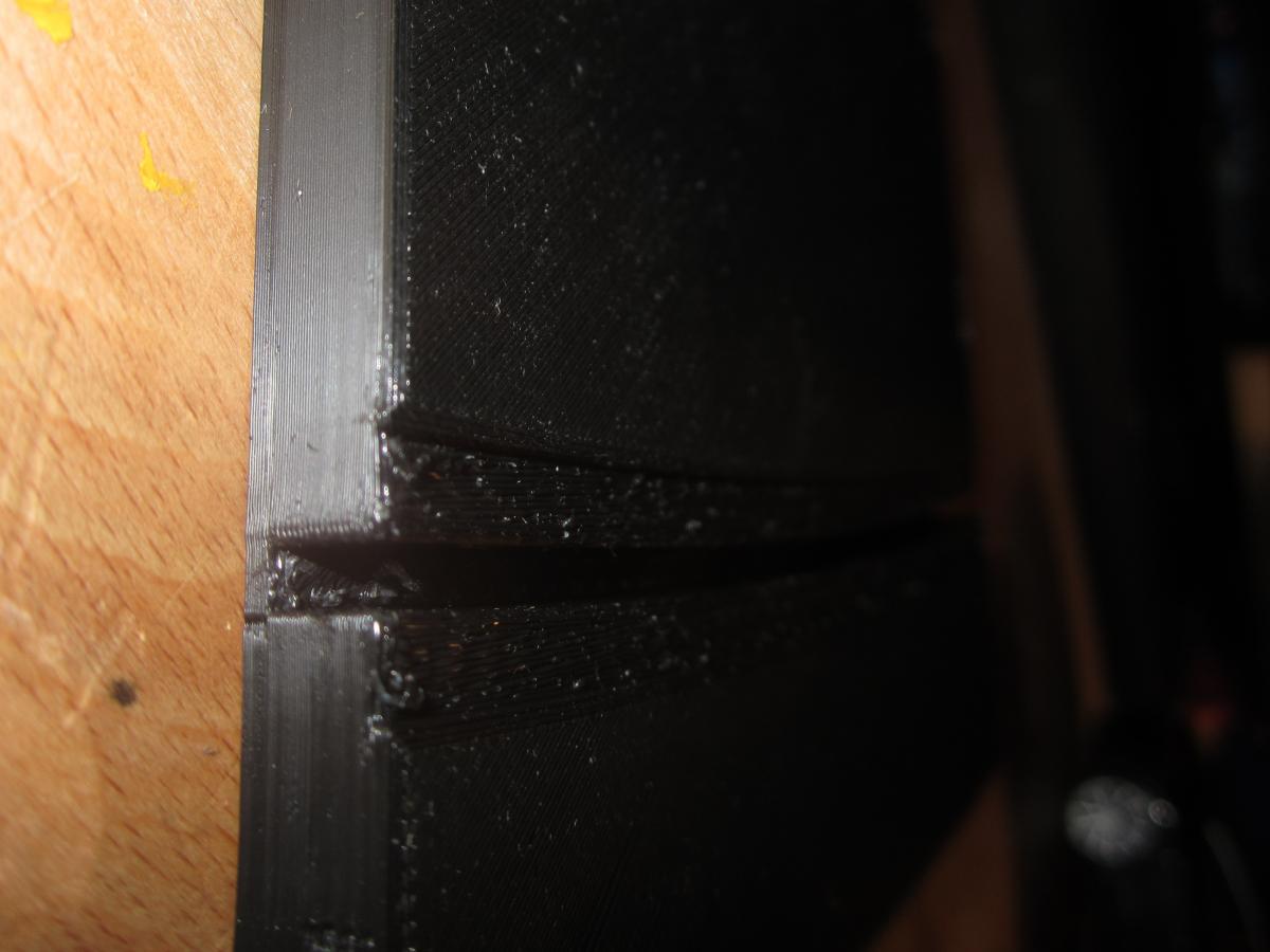

Date du message : lundi 14 février 2022 à 20h27

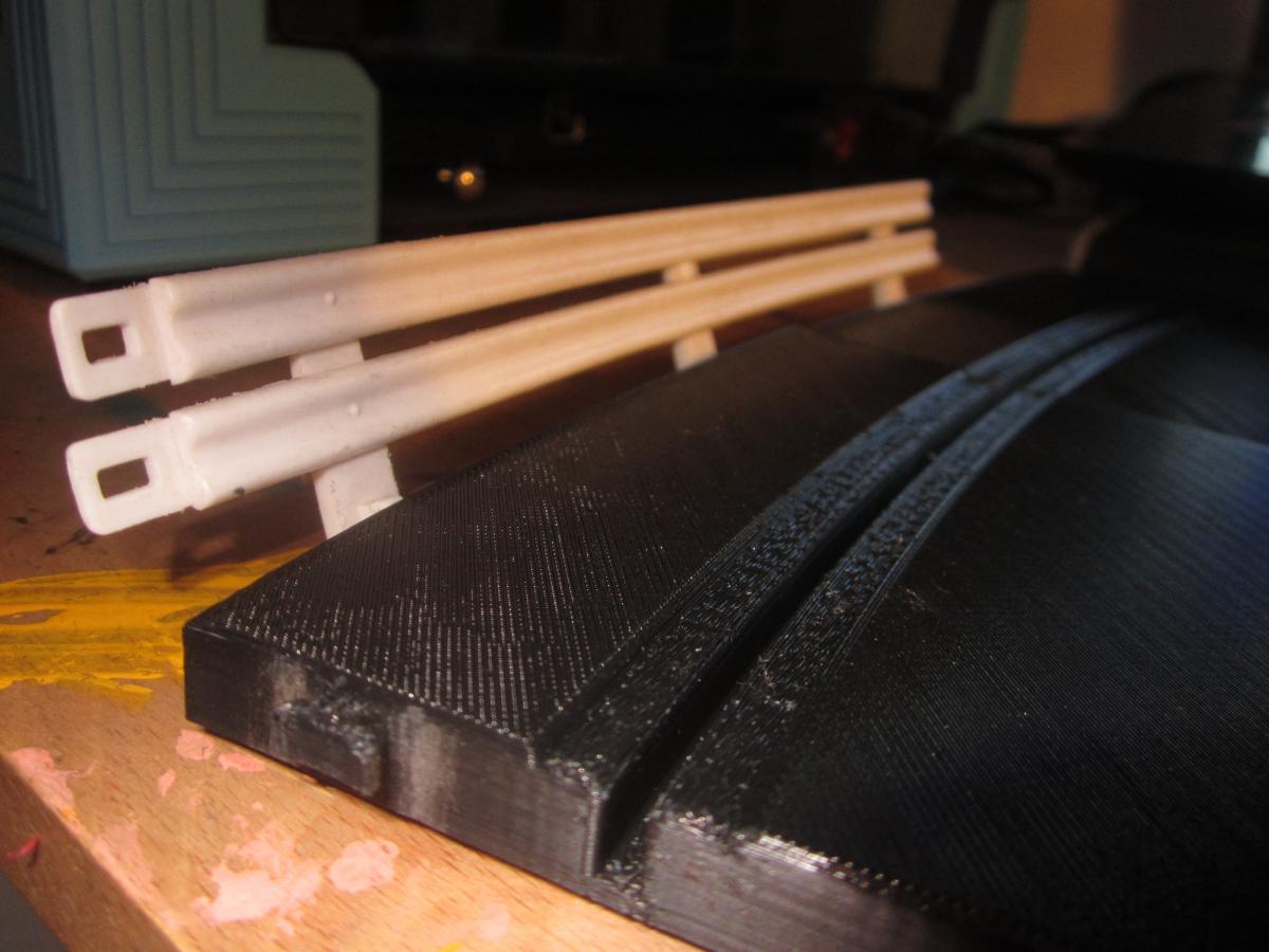

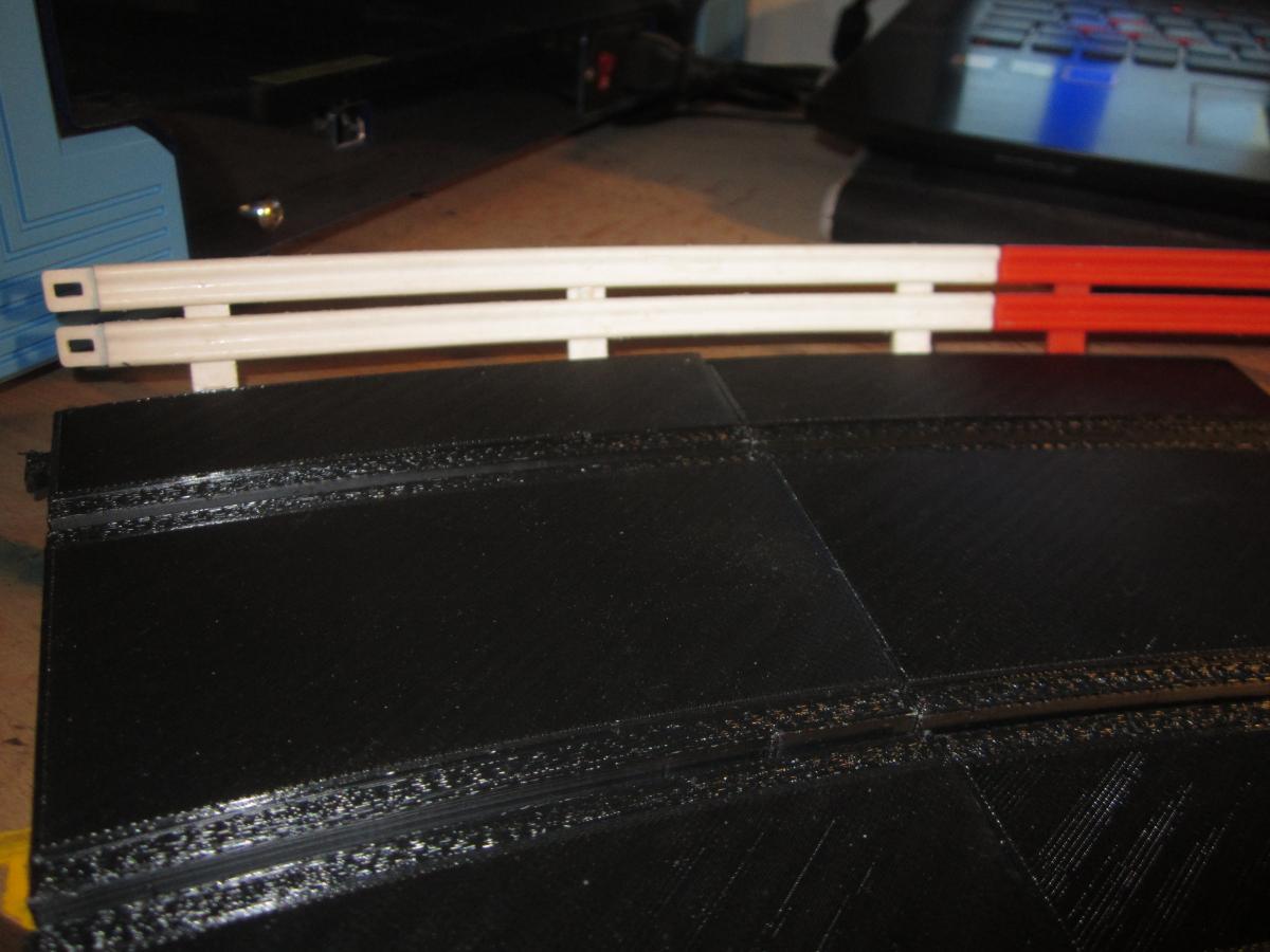

Bonsoir à tous, ca y est, les 1er et 2e rails pour le slot racing au 1/32 en impression 3D sont assemblées par les modifications des liens mécaniques en queue d'aronde entre les plaques !
Voici les photos:

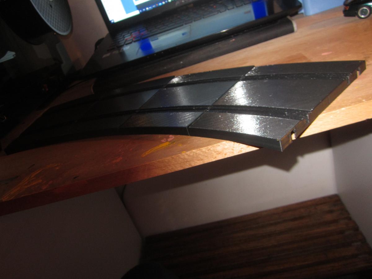

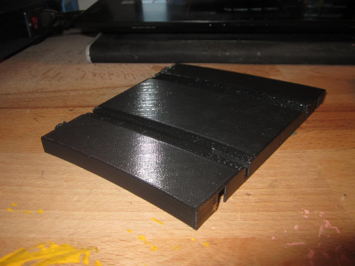

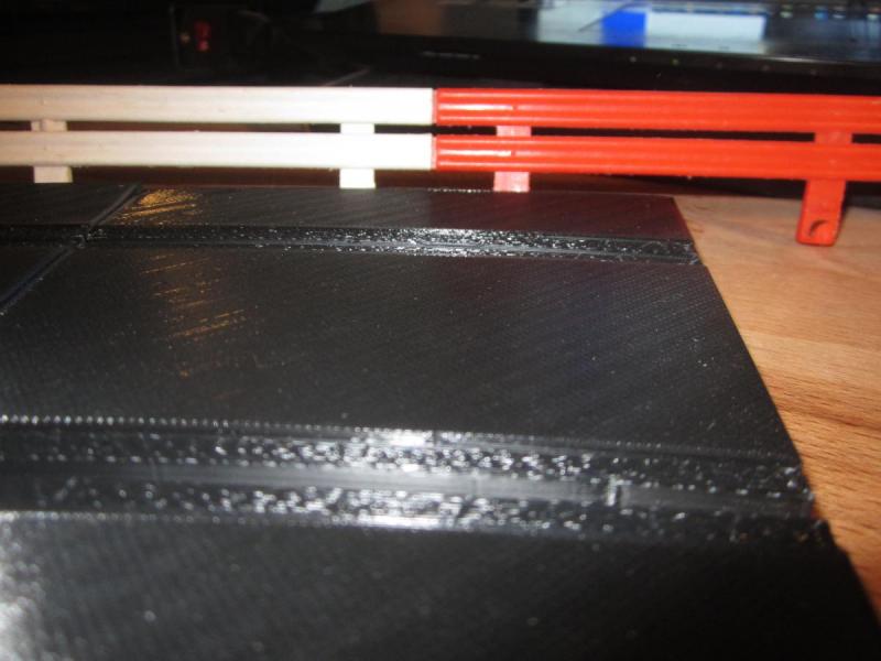

Joh76
Date du message : lundi 14 février 2022 à 20h56
Bonsoir à tous, ca y est, les 1er et 2e rails pour le slot racing au 1/32 en impression 3D avec les barrières de sécurité Ninco sont essayées avec succès !
Voici les photos:

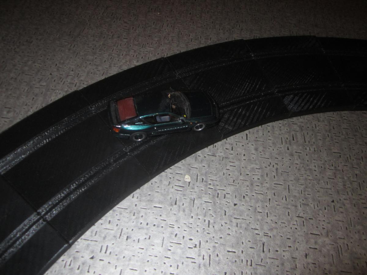

Joh76
Date du message : mardi 15 février 2022 à 21h15

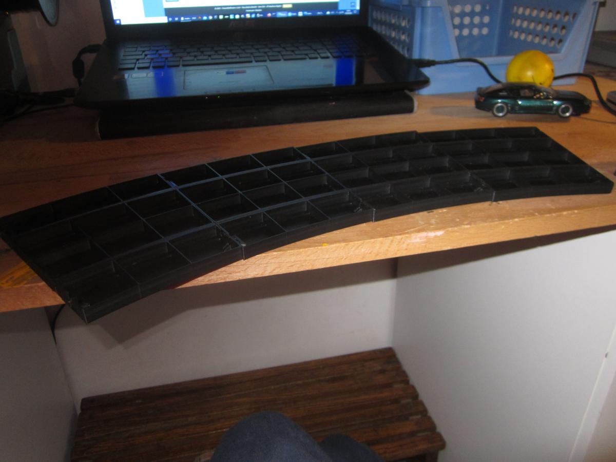

Bonsoir à tous, apres les 2 premières rails pour le slot racing au 1/32 en impression 3D, le 3e rail pour le slot racing au 1/32 en impression 3D est en marche !
Voici les photos:
Date du message : mercredi 16 février 2022 à 09h04
Esthétiquement , ça le fait , mais ça fait aussi beaucoup de raccords !
A tu une idée du grip de la piste ? Il faudrait pas faire une patinoire 3D

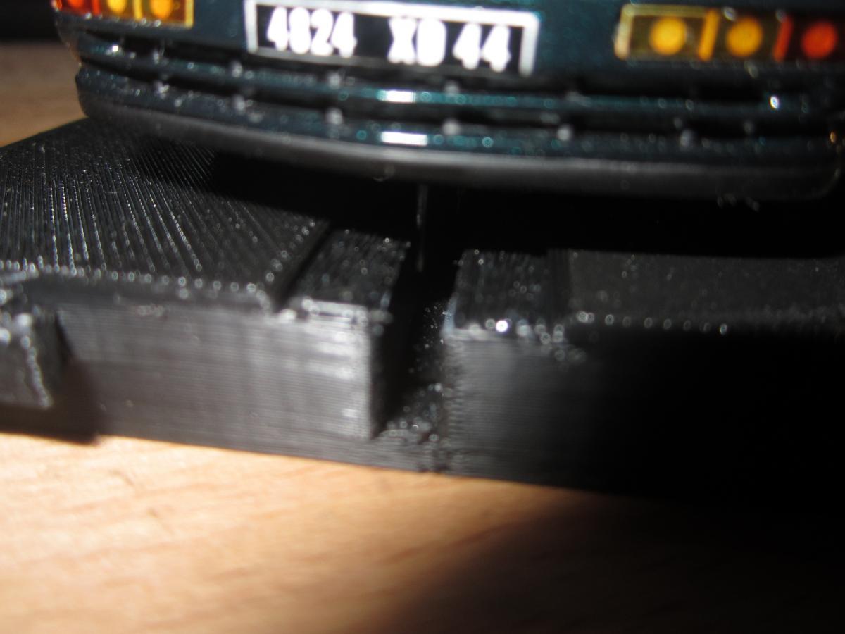

Joh76
Date du message : mercredi 16 février 2022 à 20h48
Bonsoir à tous, avec l'Alpine A610 verte métal "Magny-Cours" en slot-car au 1/32 par Gts by FAIR, il faut négocier le virage R4 en actionnant la gâchette du poignée.
Merci cordialement, Joh76.

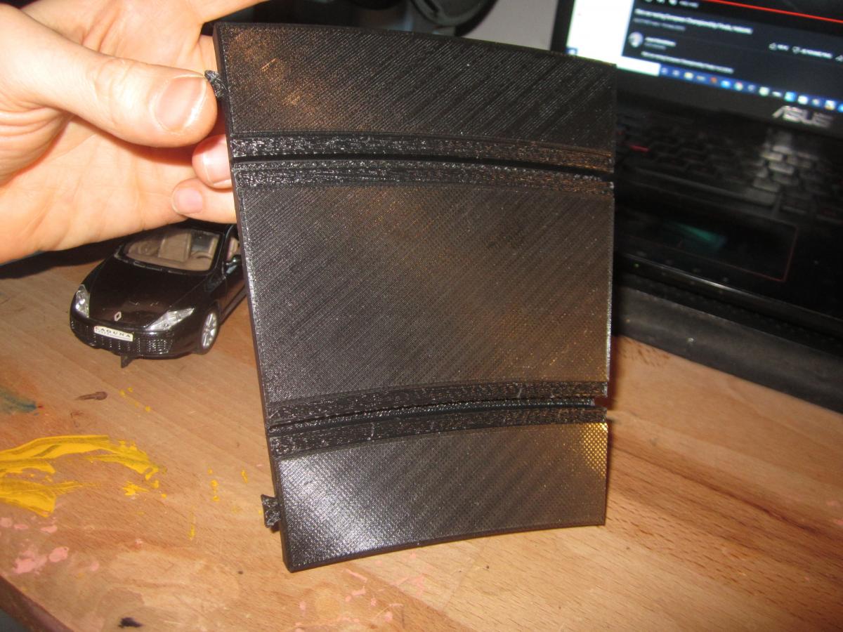

Joh76
Date du message : mercredi 16 février 2022 à 21h04
Bonsoir à tous, apres les 3 premières rails pour le slot racing au 1/32 en impression 3D, le 4e rail pour le slot racing au 1/32 en impression 3D est en marche et d'autres rails suivront prochainement.
Voici les photos:

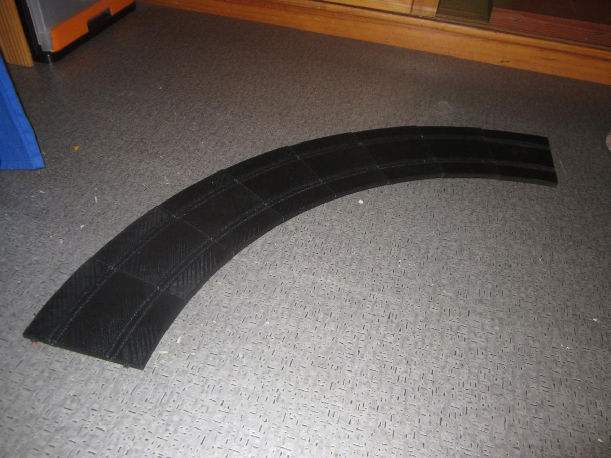

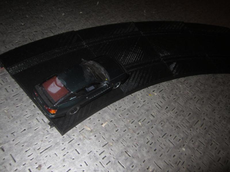

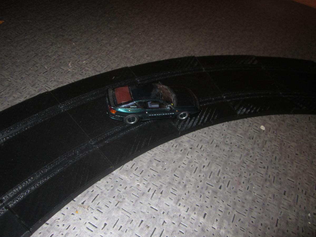

Date du message : dimanche 20 février 2022 à 19h00
Salut à tous, je viens d'imprimer les 5 autres rails courbes R4 en 3D pour créer un virage de rayon R4 au 1/32.
Voici les photos :
BONUS : L'Alpine A610 verte métal "Magny-Cours" par Gts/FAIR au 1/32 en slot car aborde le virage rapidement, attention à l'excès de vitesse et au verglas !
Merci cordialement, Johan.
