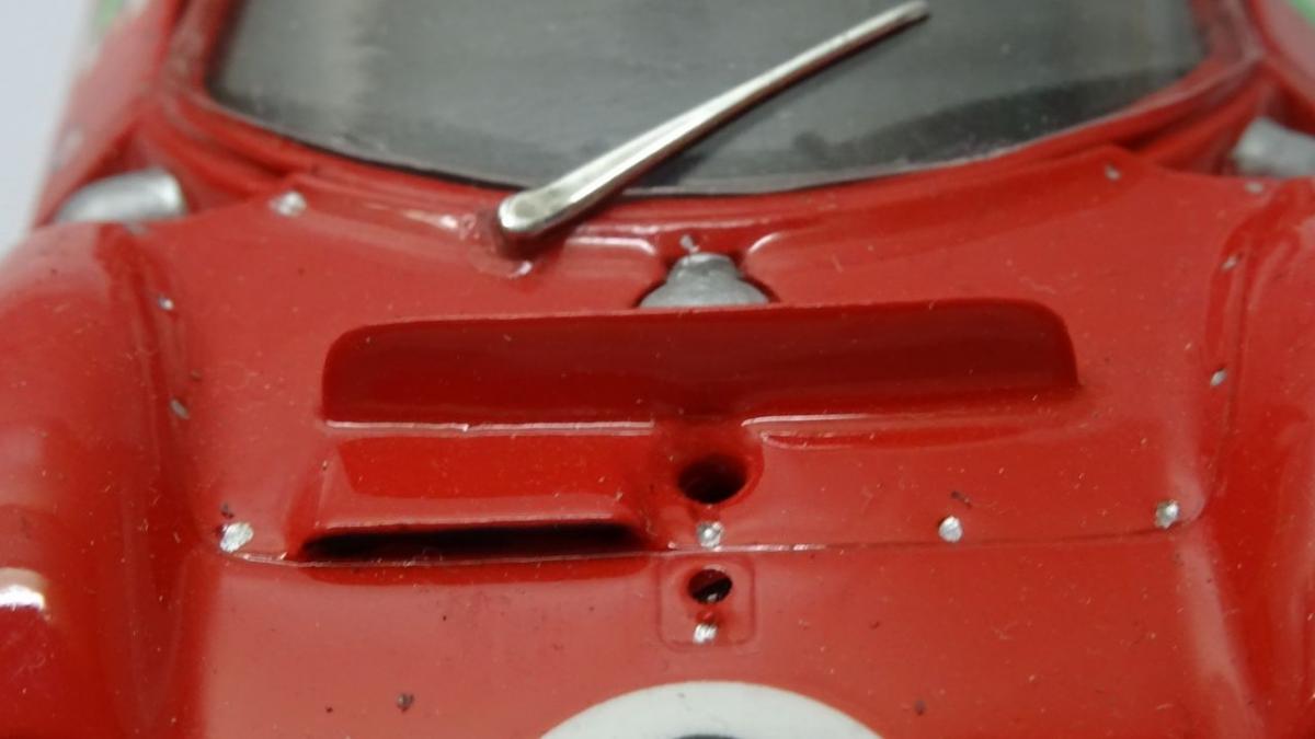

j'ai sorti de sa boite ma Maserati 63 pour constater plusieurs choses:
- un des trois puits de vis était cassé en deux dans la longueur
- il manque les optiques des phares
- les decals sont abîmés
- il manque la grille à l'avant

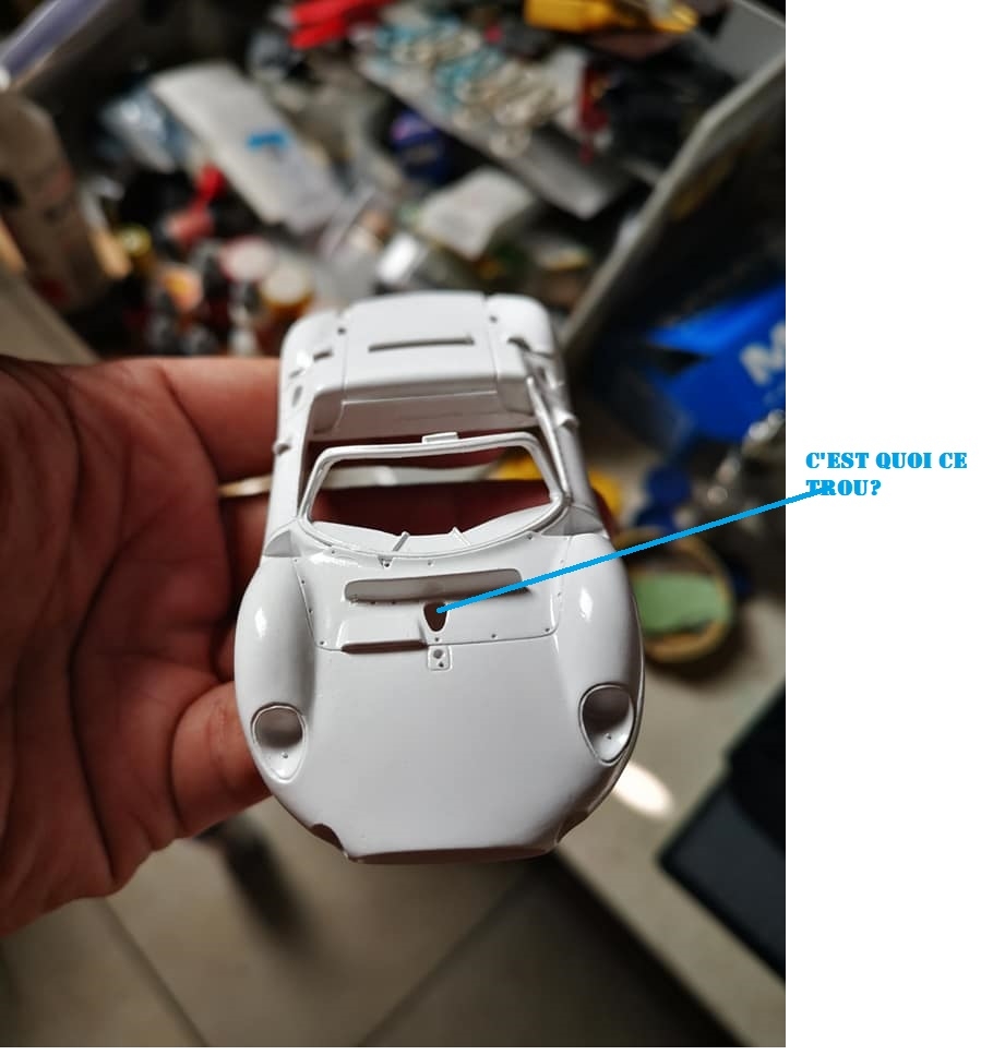

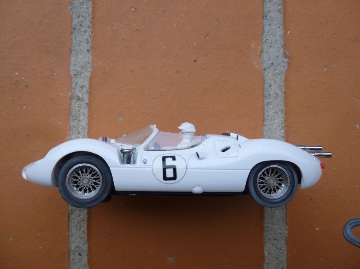

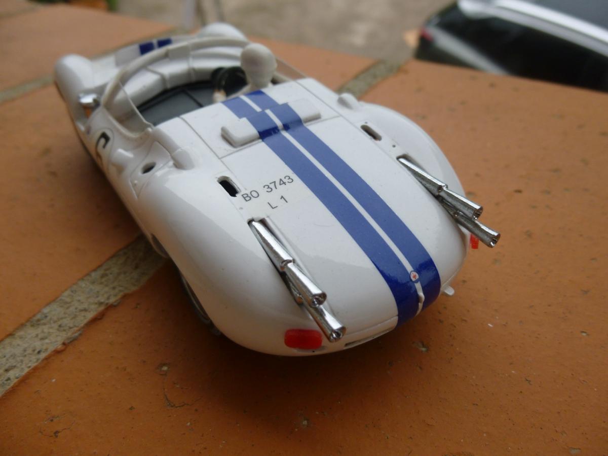

- et enfin j'ai une question : il y a un trou dans le capot avant je ne sais pas s'il faut y mettre quelque chose (on verra en photo).
Bref un bilan qui ne parait pas désastreux au premier abord mais qui va prendre un peu de temps à réparer.

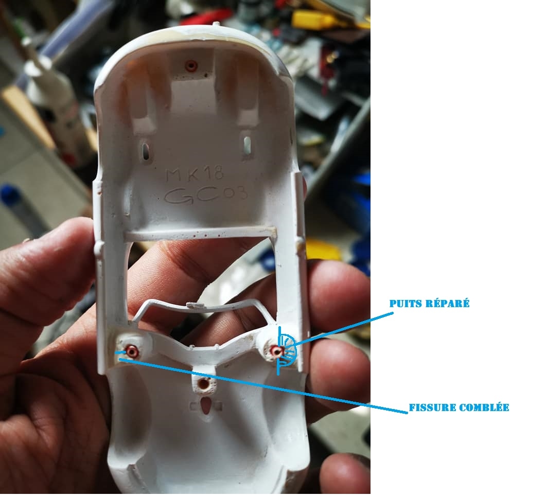

J'ai réparé le puits de vis à la milliput et je me suis aperçu que son petit frère était également fendu de haut en bas.
J'ai bien sur agrandi les trous pour y passer un bout de gaine électrique, c'est plus sympa que la résine brute pour le pas de vis.
Après ca j'ai pu passé quelques couches de peinture.

merci Helmut.
On met un bouchon de réservoir dans le trou mais enfoncé; d'après les photos, il dépasse même pas.
EDIT : Ah! je l'ai trouvé dans les petites pièces! cool!
Message modifié le jeudi 23 avril 2020 à 06h15 par gilou-971
Date du message : jeudi 23 avril 2020 à 13h56
ah ....oui ......tu as raison pour ta Maserati Gérard .....c'est un montage usine ......

En tout cas , sur la mienne , il n'y a pas de globes de phares !

Super, un nouveau scratch de Gillou, je vais suivre ça avec intérêt d'autant que c'est une jolie voiture. Pour ce qui est de votre bouchon de remplissage au centre du capot, je pencherais plutôt pour l'huile moteur.
Aller bon courage, tu va faire des merveilles.
Date du message : jeudi 23 avril 2020 à 17h53
Alain Craniotakis a écrit :Pour ce qui est de votre bouchon de remplissage au centre du capot, je pencherais plutôt pour l'huile moteur.
Meuh non , c'est le lave glace !

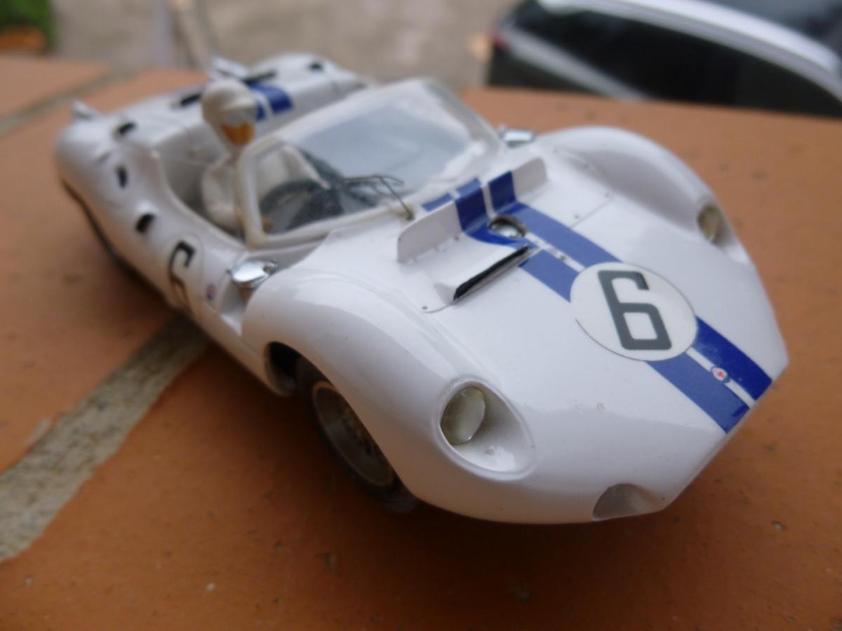

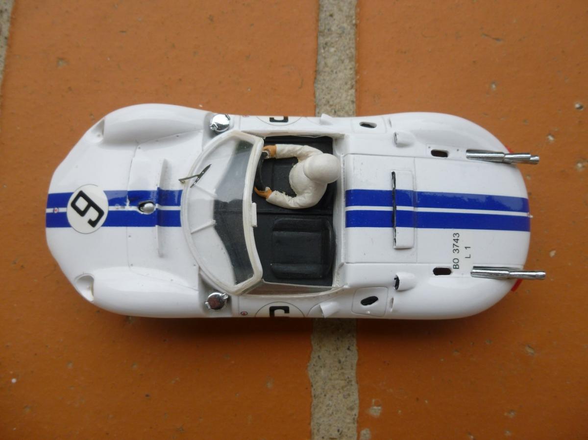

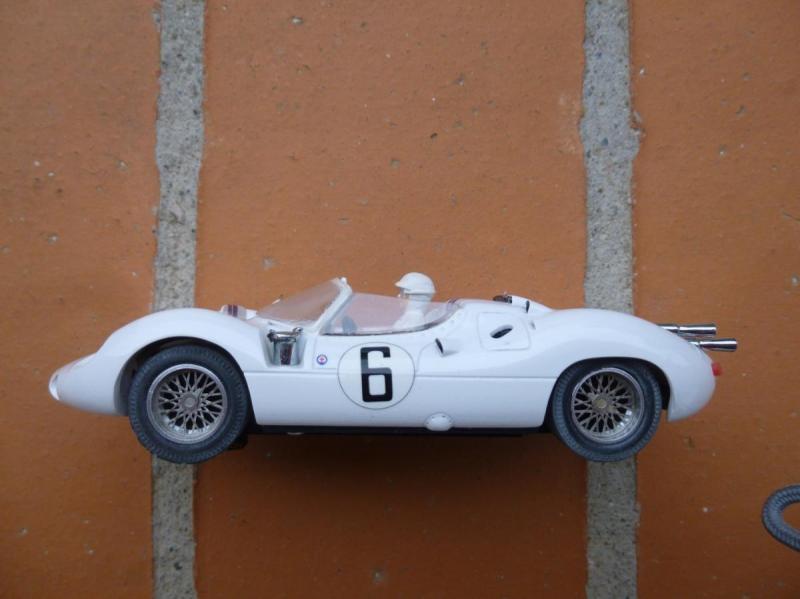

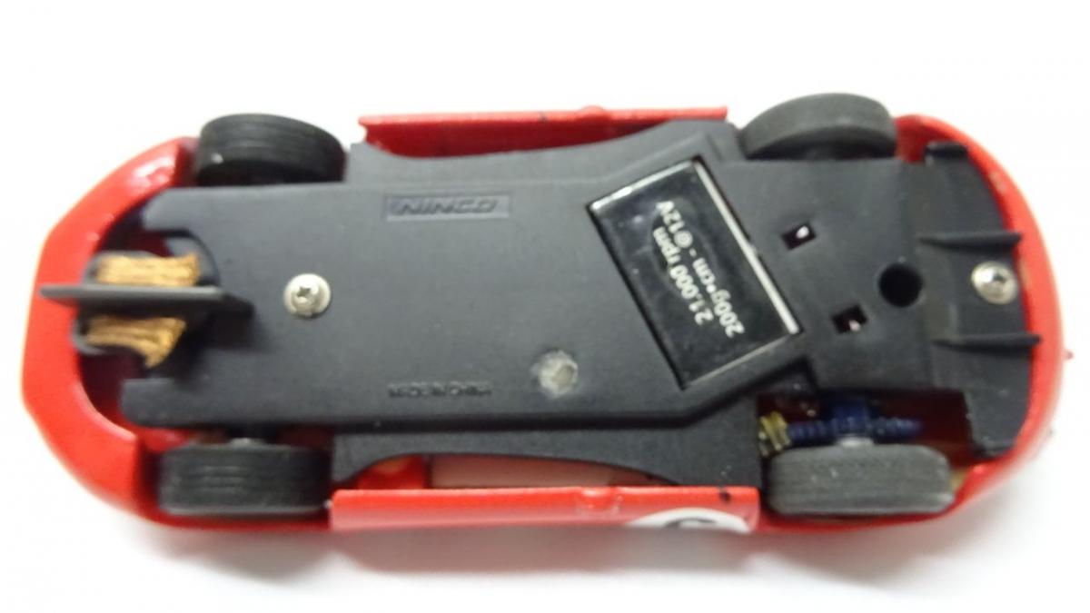

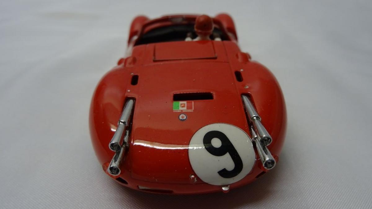

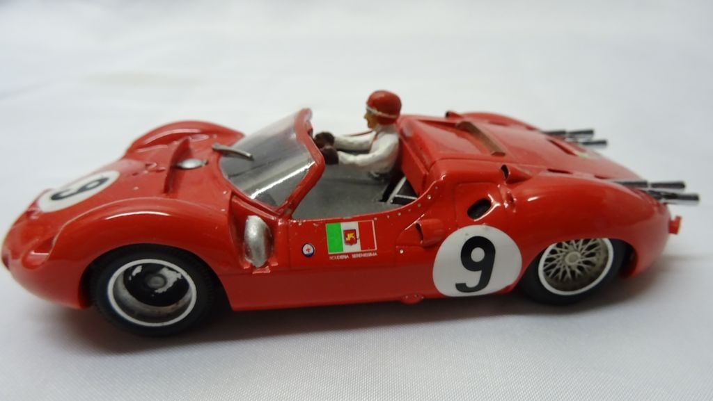

Voici quelques photos de la mienne, achetée version RTR, si ça peut t'aider...
Et en te faisant les photos, je m'aperçois qu'à moi aussi, il me manque des pièces !
J'ai remplacé le châssis d'origine qui me paraîssait vraiment pas glop par un Ninco
Et puis j'en ai profité pour la modifier ainsi :
Pneus AR Ninco 20 x 7
Guide Ninco Prorace
Habitacle carton
Moteur Revoslot/BRM réf. RS-211 (21000RPM-200g/cm)
Transmission 29 X 11

@Pinu: très jolie réalisation! c'est l'autre version mais elles sont très proches.
Il ne te manque pas grand'chose. Le bouche de reservoir de Pauilhac "sous" le capot avant, et le volant, non?
Il n'y a pas non plus de vitrage pour les phares, visiblement Victor a fait l'impasse
