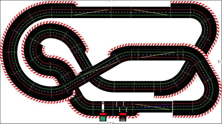

Salut à tous,
Je veux commencer à enlever les aimants de mes voitures mais il faut d'abord pour cela mettre des bordures sur mon circuit. N'ayant malheureusement pas le temps de les réaliser je vais les acheter.
Voilà mon circuit avec les futures bordures. En manque t'il, sont-elles bien positionnées ?
En vous remerciant,
Stéphane
STF

Il faut que tu prévois en plus des bordures droites après chaque sorties de virage.
Sinon, sympa ton tracé
Amicalement Slot,
Stéphane

Même remarque que STF, sans aimant, en sortie de courbe quand tu remet les gaz, souvent la voiture survire.
Si tu mes les gaz tres fort elle peut même chasser de l'arriere de gauche à droite sur pas mal de centimetres!
Donc rallonge tes bordures en sortie de courbe par des droite (bordures).
De plus si tu prévoie le sans aimant, achete des feuilles de plombs de 2 et 1 mm d'epaisseur.
bonjour
exacte il en faut sinon tu vas au decors avec de tres belles figures
stephane
Mic-Matt
Date du message : dimanche 21 février 2010 à 15h43
J'en mettrai aussi dans le léger virage en plein milieu de l'image. Ils sont très traîtres ceux-là.
Joli circuit en tout cas.
Bien vu. On l'avait loupé celui là

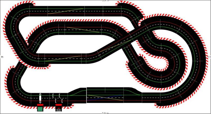

Bonsoir à tous,
Je reprends après une petite pause la mise en place des bordures en suivant vos conseils.
du coup j'ai "inversé" le circuit et je trouve ça pas trop mal.
Des avis ?

Re-salut,
Pour moi il te manque 2 bordures en courbes R2 sous le pont, + une droite en sorties de celle ci. Et une autre droite en sortie de ta grande courbes sur le pont.
