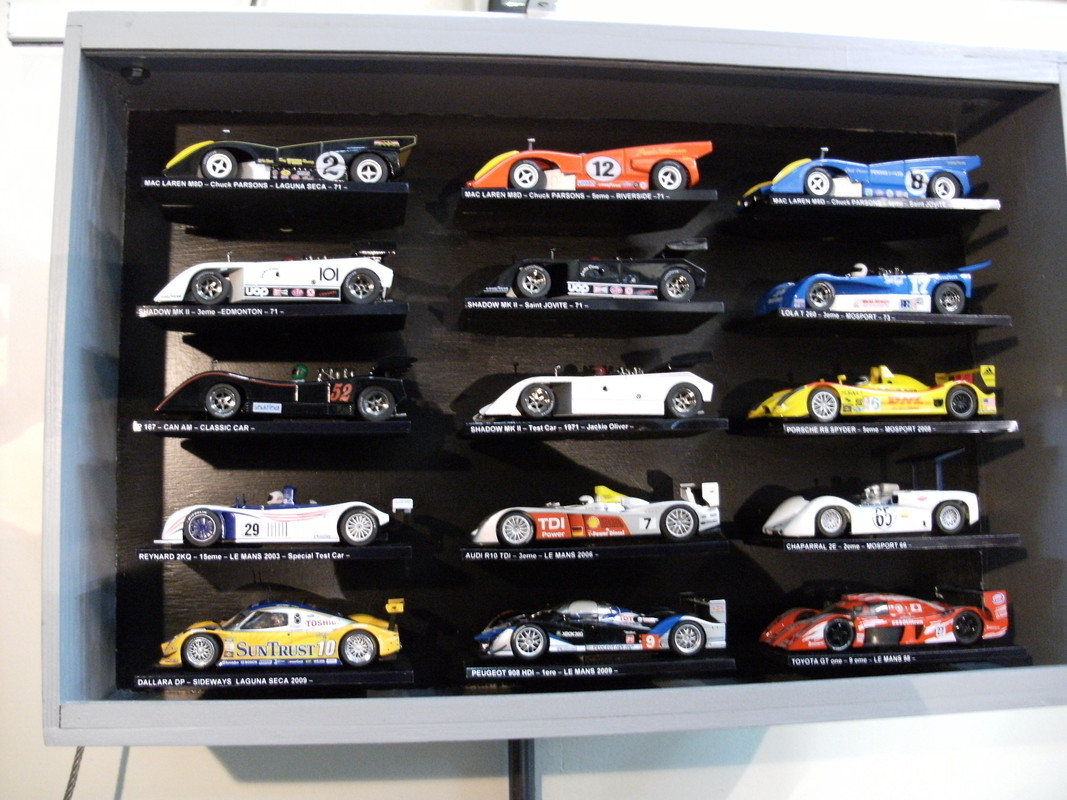

Passer tout le parc en "Split au centre", (roues avant indépendantes en rotation),
Il y a 250 voitures, dont 15 camions; et 5 karts,
c'est déjà fait pour une grande vitrine, qui contient 74 voitures,
je viens de terminer, une autre vitrine de 15 voitures, (photo),

Comme écrit plus haut, il y a plus de 250 voitures, réparties dans 5 vitrines comme la photo,
2 grandes vitrines à 80 voitures et une moyenne ,
je mettrai quelques photos mais tout, ça fait un peu déballage, " style, regardez tout ce que j'ai",

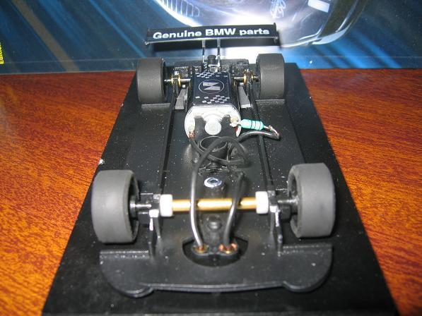

En ce qui concerne le "split au centre", en français, "coupé au milieu",
Il y a eu un sujet très complet, je vous met le lien, car tout le monde ne l'a pas vu,
surtout les nouveaux arrivants,
Voici le lien Split au centre

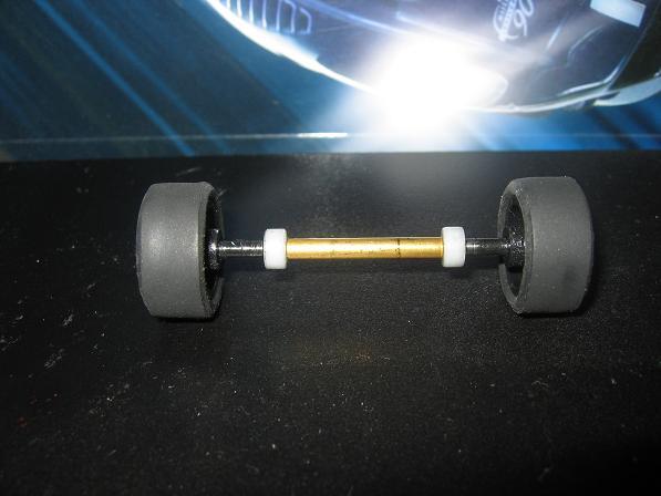

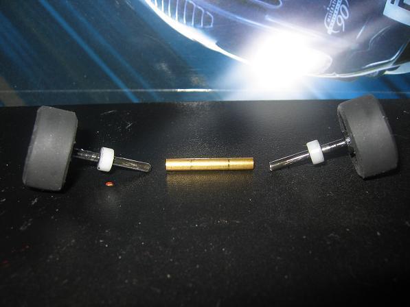

Alors, le secret de Maitre Cornille,,
Les 2 entretoises de blocage latéral sont en nylon, ou PVC, en force sur les 2 demi axes, c'est évident,
le tube central est en laiton, alu, ou même bâton de sucette, contre percé au plus juste,
au diamètre de l'axe, suivant la marque de la voiture, 2.35; 2.38; 2.48; et même 3.00;
Bonne lecture,

Voilà ou je commande mes tubes, Micro modèles
c'est à Strasbourg, il y a du tube laiton ou alu, diamètre ext 3.00 mm,
le tube alu est plus facile à contre percer, mais j'ai un tour à métaux,
les diamètres des axes, 2.20; 2.30; 2.35; 2.38; 2.40 2.48. 2.38 est le plus courant
Je coupe les tubes à la Dremel, mini disque diamanté,
Calcul de la longueur du tube,
Après avoir fait tes entretoises, tu les met en place sur un cure-dents, en bois,
tu mesure, pied à coulisse mesure intérieure, le longueur du tube sera cette dimension moins 1 mm,

Brifou
Date du message : dimanche 3 novembre 2019 à 14h48
Voici le lien direct, pour tube alu, diamètre 3.00 x 03, o03 étant l'épaisseur de la matière
ce qui fait 3.00 - (0.3 x 2) = 2.40, donc un axe de 2.38 , va coulisser avec un minimum de jeu,
après il faut toujours bien ébavurer les coupes, sinon ça va serrer un peu,
[url=https://micro-modele.fr/fr/tubes-laiton/5501-tube-de-laiton-rond-creux-format-3x03mm.htmltube laiton
