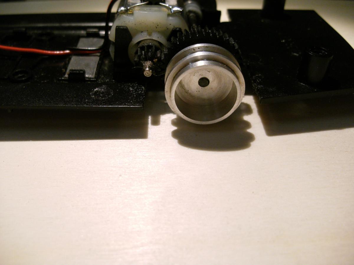

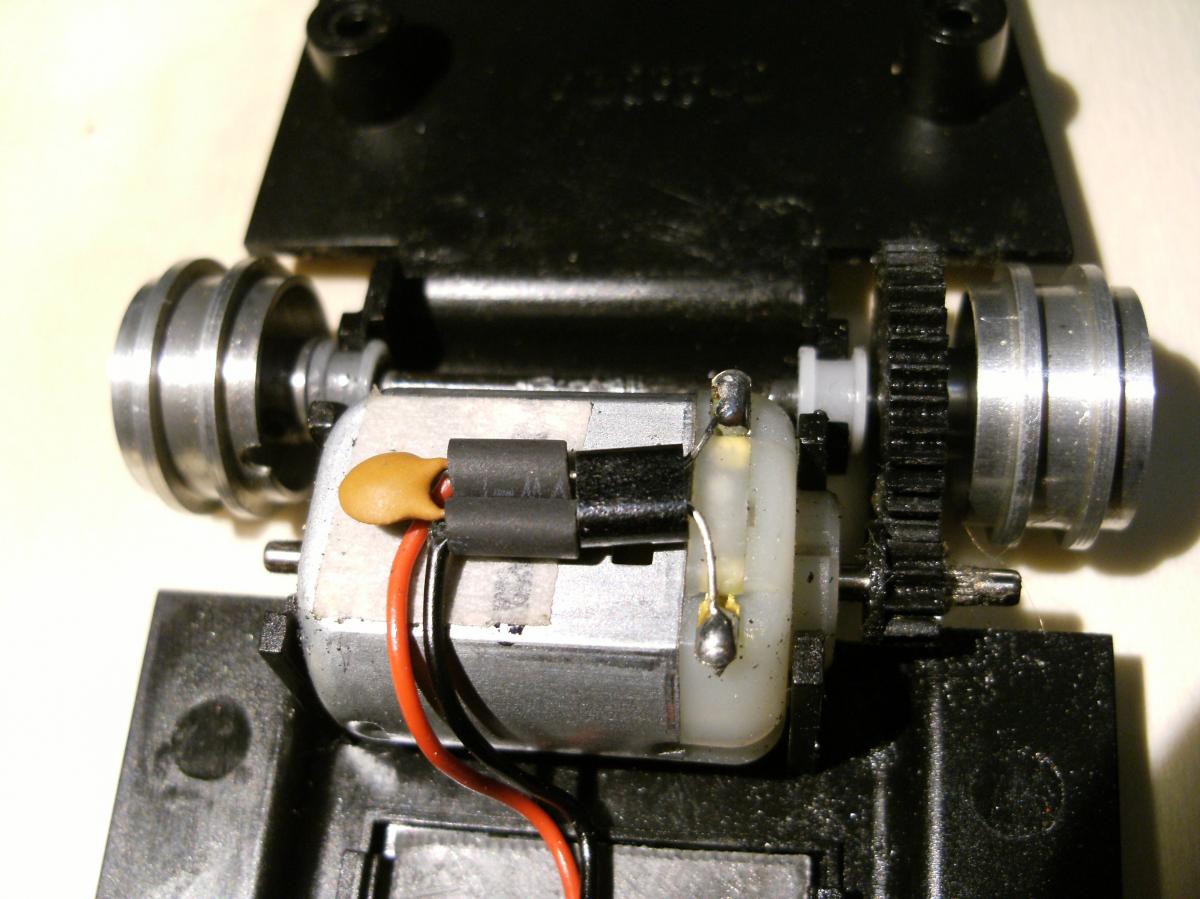

Ce type de voiture, très jolie, a des roues AR, plutôt étroites, largeur pneus, environs 8 mm
Je me suis fait des jantes alu, sur lesquelles, j'ai monté, des BRM, 20 x 11, Shore au choix.
Cela a transformé la voiture,,,

Très bonne idée, plus d'accroche et moins de dérive dans les courbes et virages un peu serrés.

Avec un tour tu peux aussi réduire la largeur de la couronne, j'ai testé et je trouve que ça améliore le niveau de bruit.
Sur les miennes j'ai monté des pneus uréthane de chez slot car tyres et j'ai tourné les roues d'origine pour que ça tourne plus rond... ça fait le job, mais en alu, c'est certain que c'est mieux.

Et voilà Brifou, les 4 Nascar sont équipées de superbes jantes.
Il faut que je finalise avec du Posca noir sur les flancs.
J'ai monté des pneus 20x11 Sideways en Médium, le jour et la nuitée sur ma piste Carrera.
Je regarde pour changer le moteur ainsi que la transmission, petit projet pour 2025.
