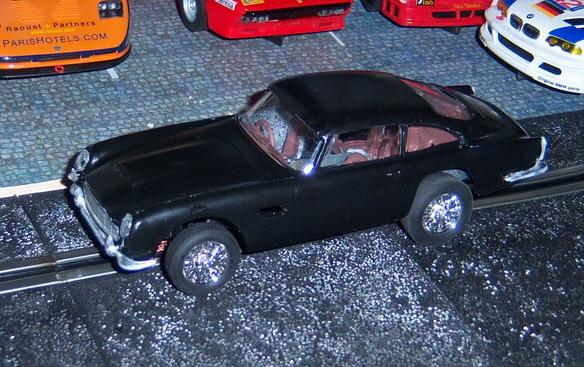

Elle est pas belle ma DB5 ?
Pascal-1963
Date du message : mercredi 6 octobre 2010 à 19h23
Non, vous avez raison, elle est très moche. Même très très moche.
Mébon, c'est un kit Revell (en promo à 12,90 € sur un site bien connu de maquettes de la toile, c'est vendu avec la colle, les pinceaux et la peinture) et c'est mon tout premier vrai scratch, monté sur un châssis Slot-Classic comme il se doit.
Dés le début, j'ai compris qu'entre la peinture dont les références ne sont pas bonnes, qui coule et n'en fini pas de sécher, les choses étaient mal embringuées.
Et puis, mon Alclad qui est censé être chrome se la joue aluminium...
Décapage (le decap'four, ca ne marche pas sur de la peinture acrylique ) passage à l'aérographe (une grande première pour moi) là ca marche nettement mieux, sauf que la peinture soi-disant brillante est restée satinée (malgré un passage au Klir)
Et quand j'ai vu que, malgré tous mes efforts, ce putain de vitrage ne voulait pas coller là où il est censé être, que la caisse s'est déformée lorsque je l'ai passée sous l'eau à peine tiède, j'ai décidé qu'il était inutile de se la jouer acharnement thérapeutique, à tel point qu'elle est fixée sur son châssis au Patafix.
Sur mon circuit, il y a un garage "réparation d'anciennes" et elle en fera pas désordre au milieu des différentes voitures plus ou moins épaves censées être là en attendant d'être restaurées.
Bon, j'ai une Triumph TR4 et une MGB qui m'attendent, (dés que j'aurais fini des stand de chez Carrera4fun, mais je suis nettement meilleur à ce jeu-là, on ne peut pas être mauvais partout) je sais deja que cela ne pourra pas être pire...
Cela dit, vos conseils sont les bienvenus.

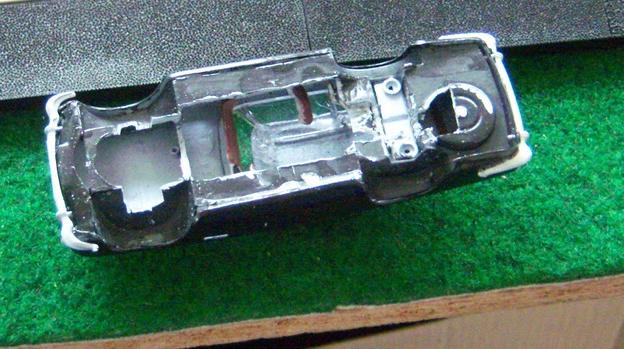

Je pense qu'une photo des dessous de la dame s'impose !
Parce que vu l a hauteur de caisse ,doit y avoir un truc qui cloche !

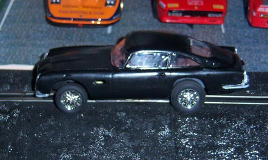

Promis, ce midi, je vous la reprends en photo avec les bons pneus et vue du dessous.

Déjà en baissant le centre de gravité tu vas améliorer la tenue et donc la rendre un peu plus pilotable.
Si ton désir et de mettre un aimant ,je n 'irai pas contre mais je pense qu'en t'aidant et en réglant quelque détails tu n 'auras pas besoin d'en mettre .
Elle me paraît être bien monté,donc pour un début c'est quand même pas mal .
Ceçi dit je dirais que l'enpatement n 'est pas tout à fait bien régle,je pense qu'il te manque 1mm vaers l 'avant .

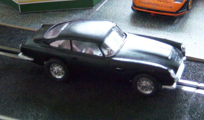

Bon, voila le truc :

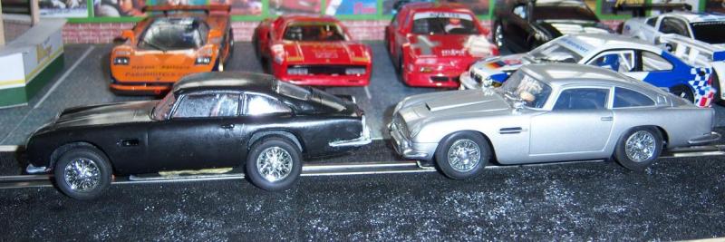

Coté hauteur de caisse, si elle est effectivement un poil trop haute (voir celle à coté, un poil mieux réussie...C'est une Carrera.) ca ne me semble pas scandaleux. Et je me répète, quand j'ai vu la merdouille de la peinture, je n'ai pas cherché à gagner les deux ou trois millimètres qui la mettraient à la bonne hauteur, idem pour le millimètre ou deux d'empattement (purée, ils ont l'œil, sur ce forum !!! :))
Pour les "pourquoi avoir gardé le châssis intérieur" l'idée était de garder les sièges av et ar, que l'on voit (vaguement) sur cette photo. Je n'aurais pas du entailler à ce point le plancher avant, cela aurait été mieux.
Et pour finir, attention, ca pique aux yeux, voila les dessous de la mocheté :
maintenant, je le dis encore une fois, si la peinture avait été correcte, je n'aurais pas bouriné à ce point...
Nan, question châssis et adaptation, même si vos conseils sont évidemment les bienvenus, je sais à peu près ce que j'aurais du faire et éviter. Mais alors, pour les peintures, je ne sais pas où est l'erreur.......

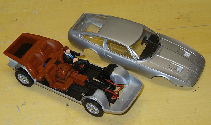

l'idée du décorticage de l'interieur de la maquette pour intégrer le chassis slot classic fonctionne bien, je l'avais fait sur un maserati (je le montre souvent mais bon, là çà tombe pile!)
