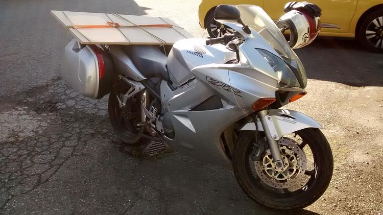

Ça a commencé ce matin par une blague à motocyclette vu que ma compagne avait besoin de la voiture...
J'ai peut être un poil forcé sur l'appui aérodynamique :
Transport
M'enfin je suis arrivé entier et les plaques aussi

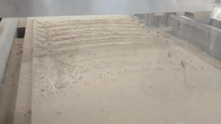

Ensuite on place la plaque sur la machine et on laisse tourner une petite heure (j'ai quelques paramètres à optimiser pour réduire notablement le temps d'usinage) :
Usinage

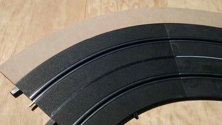

A la fin j'ai une dizaine d'extensions, et après un petit coup de toile pour nettoyer les bavures comme il faut ça donne ça :
Extensions
Les ajustements sont bons, ça jointe bien la piste. J'ai encore un peu modifié le dessin des cacahuètes qui sont un peu plus grandes, et ne traverse plus.

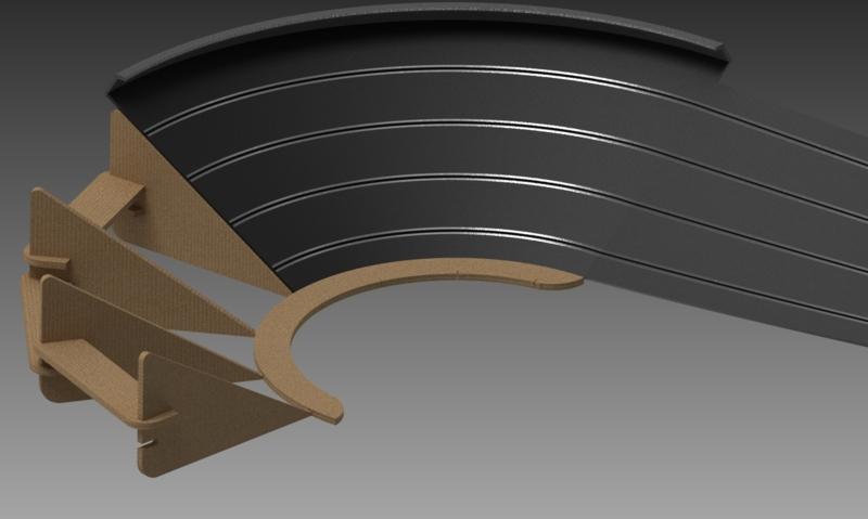

Du coup j'ai démarré d'autres projets. Je pense par exemple à un support pour mon bagking qui pourrai ressembler à ça dans l'idée (a peaufiner encore pour régler notamment, là c'est juste une base) :
Support_bangking
J'imagine déjà des supports de ponts impeccables, et plein d'autres choses pour avoir un circuit nickel.
Vu que je ne compte pas faire de déco j'ai envie que la structure soit plutôt jolie car visible, et cet outil va m'y aider .

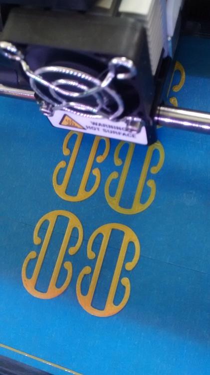

Date du message : vendredi 24 avril 2015 à 20h13
Avec le système que j'ai imprimé aujourd'hui, les jonctions sont très discrètes. Et comme cela je conserve un des gros avantages du plastique à mes yeux : je peux aisément changer de tracé.
impression_3D_cacahuette
Montage cacahuette
Le dernier défaut de ce système c'est la rigidité, il me faudra sans doutes faire quelques exemplaires des extensions plus souples pour faire des jolies pentes.
