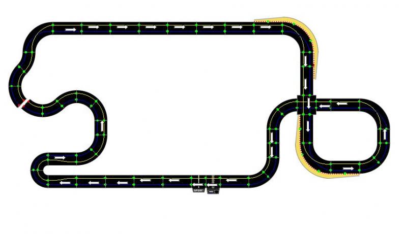

Nouvel essai de piste théorique :
Question : La piste bleue est plus longue de 15 cm. Quelles sont les techniques classiques d'ajustement des longueurs, svp ?

Avoir 2 pistes de longueur égale est trés difficile.
On utlise (comme tu l'a fais) un pont, pour faire un pseudo 8.
Maintenant 15 cm cela fait une voiture en longueur ce n'est pas beaucoup.
La piste la plus courte ne serat pas forcément la plus rapide
Pour ton pont, fais attention parceque il vaut mieux une monté progressive plutôt qu'abrut.
Car la cassure au moment de monter ou de retour à l'horizontal pourrait faire toucher le nez ou le fond plat de la voiture= sortie de piste a chaque fois.

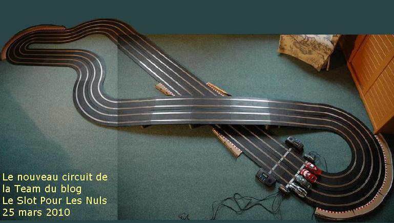

J'ai progressé :

La jaguar va s'éclater en dérapage contre le pied de la commode...

Vrai.
C'est pourquoi la Team du Blog machintruchouette a déménagé...
L'emplacement futur semble plus adapté ![]()

Toulousaing a écrit :Le circuit de base avec voies équilibrées est le circuit symétrique en huit, sans changement de voies, avec écartement constant entre les pistes.Question : La piste bleue est plus longue de 15 cm. Quelles sont les techniques classiques d'ajustement des longueurs, svp ?
Tu peux agrandir ou modifier ce circuit de base, et tes pistes resteront de même longueur tant que :
- la somme des angles des virages à gauche reste égale à la somme des angles des virages à droite
- l'écartement entre les voies reste constant
- les rails de changement de voies ne sont pas utilisés
En particulier, de nombreux rails utilisés pour réaliser des chicanes déséquilibrent les voies ; une exception notable est le rail droit avec rapprochement des voies symétrique par rapport à l'axe longitudinal de la piste.
Exemple de chicane : la référence Ninco 10509, constituée de deux rails droits avec variation de l'écartement et de courbes R2 avec voies rapprochées :
- pour chaque rail droit, la distance en oblique (voie extérieure) est allongée d'environ V¯(40²+4,5²) - 40 = 0,25 cm
- pour chaque rail courbe R2 de la chicane, la longueur de la voie extérieure est raccourcie de 4,5.(pi/4) = 3,53 cm
(soit -13,64cm pour la chicane complète).
À comparer avec le déséquilibre des voies d'un circuit simple à écartement constant des voies ne comportant ni boucle, ni croisement, ni changements de voies, égal à 2pi.e, e étant l'écartement des voies.
Pour un circuit Ninco, e = 9cm, donc 2pi.e = 18pi = 56,55cm . Ce déséquilibre est indépendant du tracé ; pour le compenser avec des chicanes, il faudrait donc en mettre 4 au complet en les disposant convenablement.
