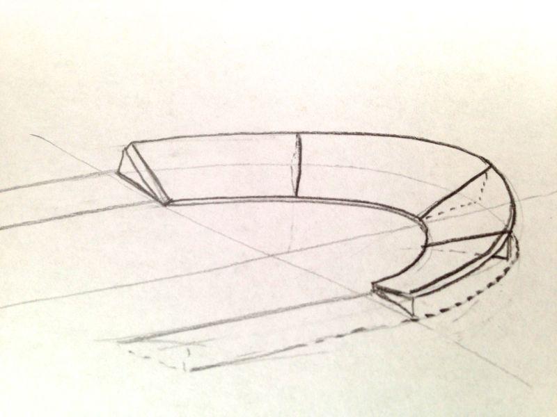

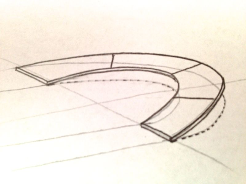

Missiku
Date du message : lundi 28 septembre 2015 à 12h03
vroumm a écrit :
et rien ne t'empéche de mettre une petite cale pour relever tes r3 r4 !

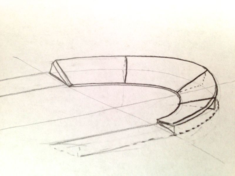

bin c'est pas tout à fait la même chose, avec des cales ta piste reste plate et elle est incinée comme ceci :
Avec les "banked curve" de Scalextric, les virages sont relevées de cette manière :
Je sais pas si mes croquis sont clairs ? Je pense que l'appui est plus important sur ce genre de courbe, mais à quel point ?
Mais bon si personne n'en possède, on va me dire achète et fait nous un topo !
vroumm
Date du message : lundi 28 septembre 2015 à 12h28
avec des virages comme ton second croquis , les 3/4 des voitures ne passent pas et touchent le rail !
Avec le premier, tu y gagne en tenue de virage et en vitesse et toutes les voitures peuvent passer .
Missiku
Date du message : lundi 28 septembre 2015 à 12h51
vroumm a écrit :
avec des virages comme ton second croquis , les 3/4 des voitures ne passent pas et touchent le rail ! Avec le premier, tu y gagne en tenue de virage et en vitesse et toutes les voitures peuvent passer .
ah ok, c'est vrai que les chassis bas peuvent toucher, ça doit être aussi pour ça que ces courbes ne sont relevées que de 10°, pour éviter ce désagrément.
Donc au final ça doit pas être si utile et je vais relevé au cales alors...
