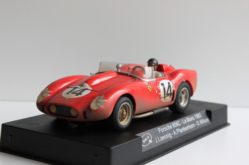

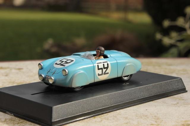

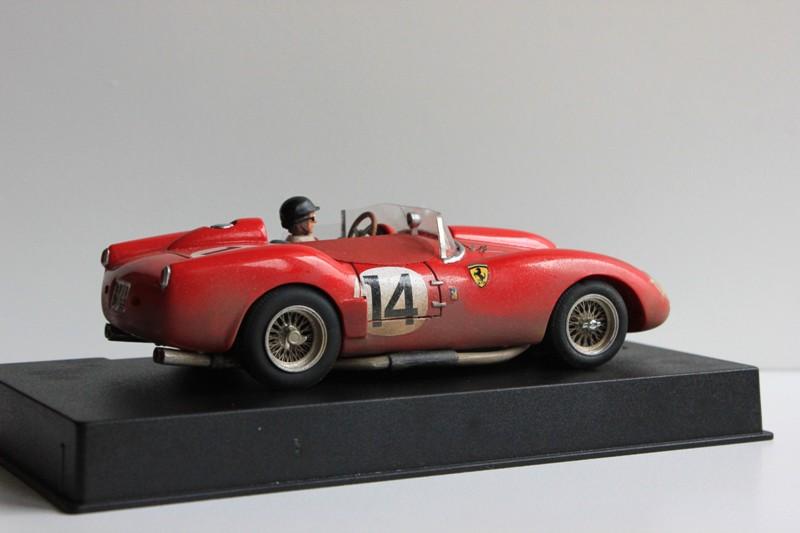

Perso, je passe un voile de ocre/blanc à l'aéro sur le bas de caisse. Pour l'effet "fin de course de 24h", je l'avais fait sur une Tr58 en m'appuyant sur les vraies photos et j'ai dû aller plus fort sur la teinte.
Pour "user"sans aéro, il faut utiliser la méthode du brossage à sec si possible sur vernis mat ou satin pour que ça accroche.
Voile blanc ocre exemple (les ailes ont été "usées" en patinant "à sec" en bronze et alu) sur cette 4CV proto :
Fin de course de la TR58 (jus brun/ocre) :
