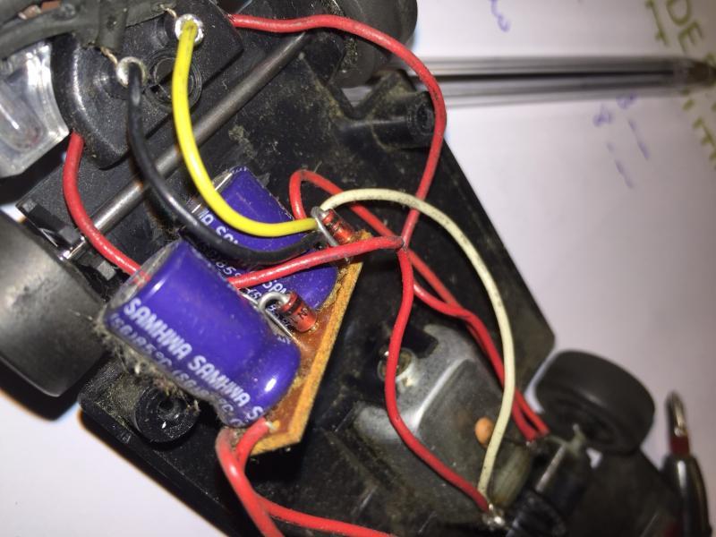

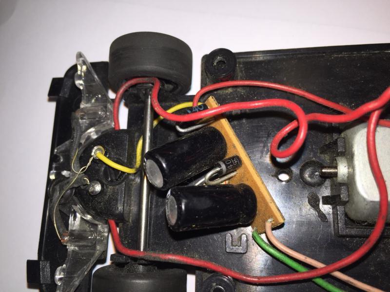

Voilà je possède des autos Scalex qui datent des années 90 qui étaient pourvues d'un système d'éclairage avec feux stops qui s'allumaient lors du lâché de manette
hors avec le temps et l'usage, ces systèmes sont devenus inopérants et je n'ai plus d'éclairage sur mes autos
Je voudrais les réparer en rachetant les composants qui vont bien pour remettre le système dans sa configuration d'origine...
L'un d'entre vous connais t'il ce système au point de pouvoir me donner la liste des composants à remplacer, ainsi que leurs caractéristiques

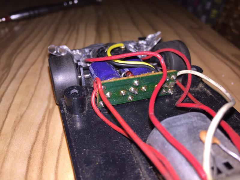

je pourrais faire une photo de la petite carte si besoin

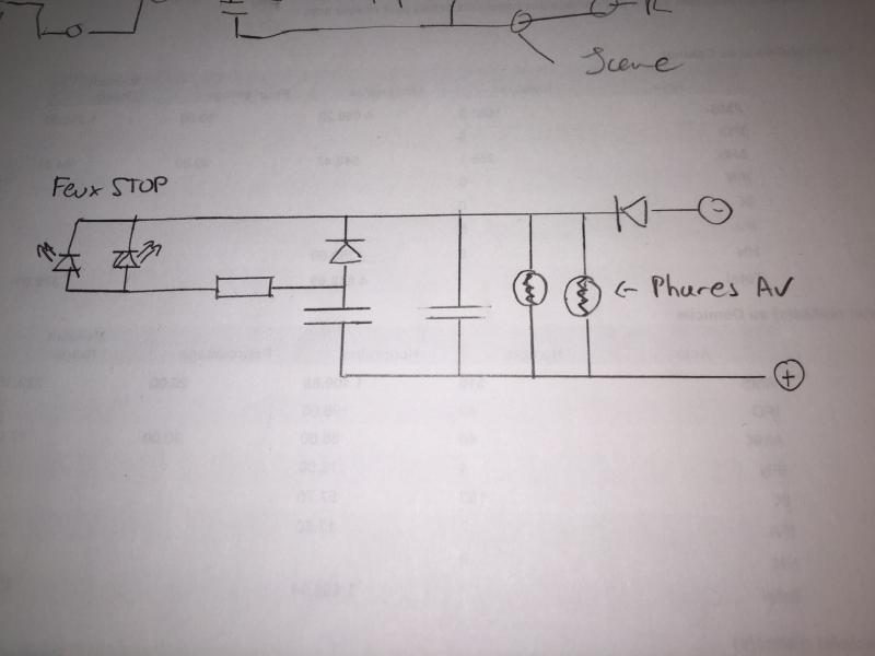

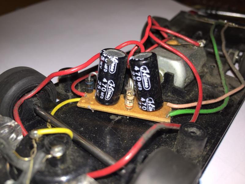

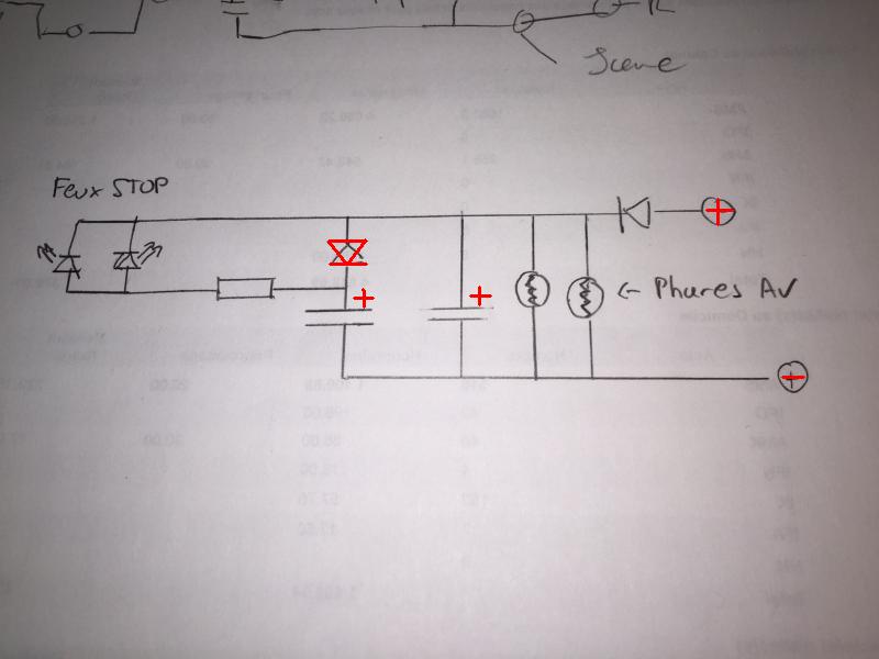

Pour préciser un peu les choses je dirais que le syteme est composé de
2 ampoules blanches
2 leds rouges
Et un petit circuit imprimé qui comprend
2 condensateurs de 470µF (je crois) voltage de fonctionnement inconnu ?
1 résistance
et 2 composants que je soupçonne d’être des diodes mais sans certitude...
Voilà
J'aimerai donc avoir une idée plus précise des caractéristiques des composants à commander pour refaire mes systèmes d'éclairage...
merci pour vos avis
