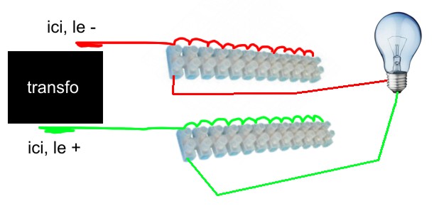

J'AIMERAIS INSTALLER DE LA LUMIERE DANS MES STANDS.
POUR CELA J'AI UN TRANSFO JOUEF ET JE FAIS LES BRANCHEMENT SUIVANT
MAIS QUAND JE BRANCHE PLUSIEURS AMPOULE CELA CLIGNOTE.
EST CE QUE QUELQU'UN AURAIT UNE SOLUTION A MON PROBLEME

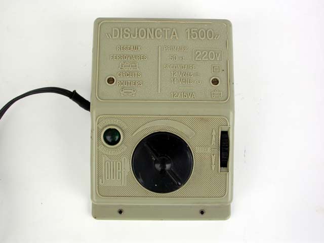

Je suis pas expert en electronique, mais a priori ton transfo délivre du 12v en continu, et du 14v en alternatif. N'y aurait il pas plusieurs pole sur ton transfo ?
J'ai l'impression que tu as branché tes ampoules sur le 14V~ (alternatif) ce qui expliquerai pourquoi elles clignotent.

non justement et c'est pour cela que je ne comprends pas pourquoi cela clignote dès que j'installe une seconde ampoule

peut etre branche tu tes ampoules en serie....( les unes a la suite des autres ) . pour ne pas perdre la puissance du transfo, yu devaris te brancher en parallele ( en gros tu branche cahque ampoule indepedemment de l'autre, tu ne repique pas d'une ampoule a l'autre). ce serais plus clair si l'un de nos expert avais un beau schema sous la main
et puis pour etre sur que je ne dis pas une annerie, parceque je connais juste les bases ![]()

12 volts pour 12 VA ca fait du 1 ampères
Tu utilises quoi comme ampoule?
Ton branchement me parait OK

j'ai essayer de tous les sens, cela clignote toujours.
est ce que quelqu'un aurait un schema explicatif pour me faire voire comment je peux éclairer mes stands sans que cela clignote avec mes transfo jouef

4,8 v 0.7 ampère il me dit le monsieur
En parallèle les courants s'additionnent
Ton transfo délivre 1 ampère maxi... Je te laisse faire le calcul...
Si c'est pas claire regarde là: http://fr.wikipedia.org/wiki/Circuit_en_parall%C3%A8le
Sébastien
coyote33
Date du message : mardi 13 avril 2010 à 19h17
Citation :4,8 v 0.7 ampère il me dit le monsieur
donc j'avais dis une connerie
