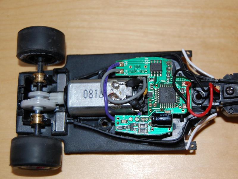

As-tu la référence de la puce ?
C'est pas une puce F1 ? Car sur celle-ci, il n'y a pas d'éclairage.

cupyrov a écrit :merci wil, je vérifie mais je pense que ce sont de F1, j'ai plusieurs puces différentes, je récupère mon appareil photo et je vous montre tout ça, j ai d ailleurs quelques nouvelles peintures, dont une P68 coca-cola lolllll(les puristes vont encore me lincher lol)
V'là une puce F1

Date du message : mercredi 8 février 2012 à 20h04
wil a écrit :cupyrov a écrit : merci wil, je vérifie mais je pense que ce sont de F1, j'ai plusieurs puces différentes, je récupère mon appareil photo et je vous montre tout ça, j ai d ailleurs quelques nouvelles peintures, dont une P68 coca-cola lolllll(les puristes vont encore me lincher lol)
V'là une puce F1
Rrrr c'est celle là pfff, de l autre côté des fils pour le moteur, en bas à droite sur la photo, je pensais que c'est deux points on pouvait y souder qquechose, merci pour l info,

wil
Messages : 1.226
Date du message : mercredi 8 février 2012 à 21h07
cupyrov a écrit :Rrrr c'est celle là pfff, de l autre côté des fils pour le moteur, en bas à droite sur la photo, je pensais que c'est deux points on pouvait y souder qquechose, merci pour l info,
Sur les puces avec éclairage, sur ces "2 points" il y a les fils pour les feux arrière.
Donc dans l'idée, tu n'avais pas faux ;-)

wil
Messages : 1.226
Date du message : mercredi 8 février 2012 à 21h21
TILOUP a écrit :Et je pense aussi qu'elle sont plus résistante
Je veux bien le croire car la seule qui a rendu l'âme chez moi, est une F1 (d'où la photo
) au bout de quelques tours.
