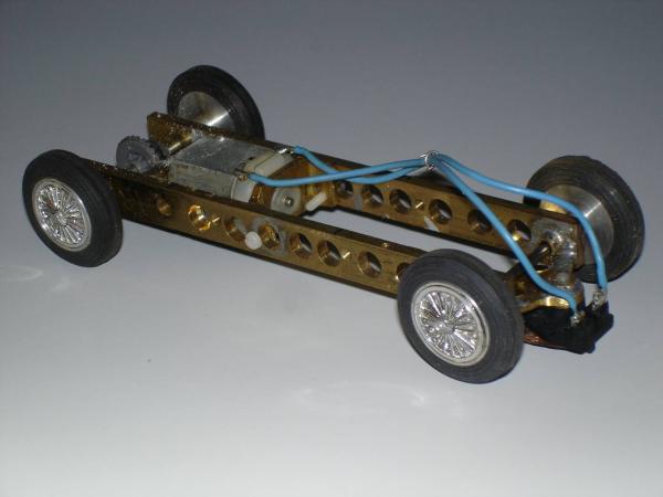

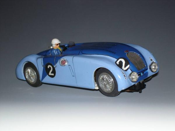

Aprés avoir pris contact avec un des passionné du forum à propos de sa photo de présentation (Bugatti 57G TANK), et afin d'en faire profiter tout le monde, voici un excercice de style sur ce même modèle.
la carrosserie a été réalisée en plaque de plasticard et mastic, le chassis est en laiton ( j'aime bien, ça brille).
pour le reste des heures de boulots.
sur la piste cela n'est pas fulgurant, freinage trés lent, probablement comme la vrai.
mais cela roule, et c'est l'essentiel.
que du bonheur

je ne compte pas vraiment le temps passé, il en faut c'est tout.
d'autant plus que les echecs sont nombreux et la réflection est longue.
j'ai voulu braser sur le laiton avec le super chalumeau acheté au salon de la maquette 2004 et grosse erreur, le laiton a fondu, donc il a fallut refaire les longerons .
pour la carrosserie, le plus long c'est le ponçage et l'aspirateur.

Que du bonheur comme tu dis et respect pour le travail éffectué car le résultat est excellent, de plus le chassis est superbe, même si il ne doit pas être très léger, perso j'adore et je lui trouve plus de charme que la "Le Mans Miniatures" au 1/32.
Pour le freinage la 1/24 c'est pareil, ça freine quand ça a le temps, mais c'est tout a fait normal puisqu'a l'époque c'était encore des tambours

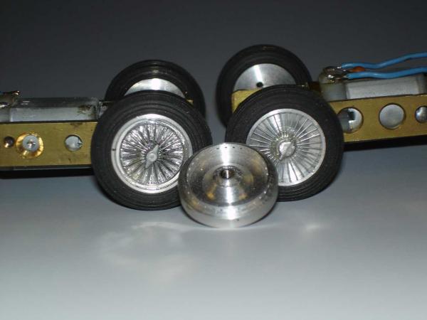

les roues ont évolué, au début je les ai tourné avec un insert de rayon de la bugatti 59 de chez matchbox ( à gauche sur la photo) et maintenant je les tourne avec après un perçage de 32 petits trous (diametre 0,5mm) visible sur la jante au milieu et mise en place de 32 rayons (diametre 0,3mm) à droite sur la phot, je viens d'en équiper la Bugatti pink car , cela lui donne une allure sympa. les pneus sont des pink-car

Le chalumeau cité plus haut par shelby est bien le même, mais il s'agit plus de la température de brassure à l'argent qui est supérieur à celle du laiton.
je n'ai pas fais passer la belle sur la balance, car celle du foyer n'était pas assez précise mais elle est lourde et j'ai essayé avec de l'alu qui donne des résultats aussi sympathique, mais plus " froid" à travailler.

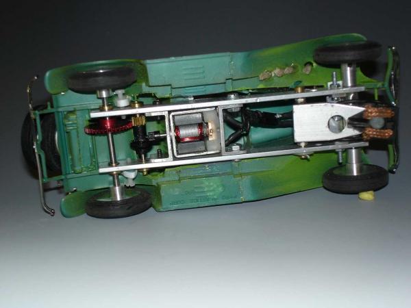

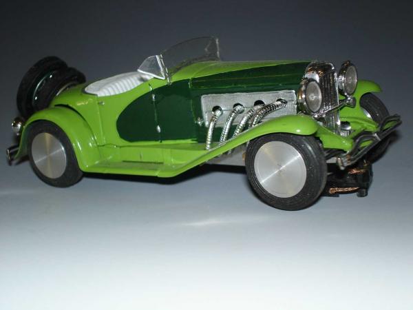

la maquette est une pyro que j'ai échangé sur une une bourse CR (merci step G.) aprés décapage et nouvelle peinture.
ce genre de maquette n'est pas faites pour la course ( à mon avis) il s'agit plutot d'animer c'est objet de vitrine.
pour cela j'ai employé un petit moteur AFX, qui par son épaisseur ne transpercera pas le plancher de ce roadster, j'ai essayé de démultiplier un max pour cruiser sur la piste ,les jantes sont simples ( des silver moon) et finalement collent à l'esprit de cette voiture ou devrais prendre place ritchie culingam et sa copine (happy days) inspiration libre bien sur.
