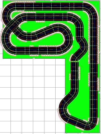

ma slot room sera bientôt une réalité ,début des travaux en sous pente a la fin du mois
surface disponible pour la piste 6m x 4,40 x 2,40 x3,00 x 1,50
Après bien des années je vais pouvoir sortir mes cartons définitivement
voici mes tout premiers plans
utilisation de tout mes R3 et R4 disponible il me reste des R1 et R2 ainsi que quelque droites
je compte sur vos suggestions afin de peaufiner mon futur tracé
bien entendu je vous communiquerai l'avancer des travaux

beau projet, bon courage pour les travaux
X13X
Date du message : mardi 12 juillet 2022 à 19h34
Très beau projet, bravo.
Si je peux donner mon avis, préférence pour le second tracé en ce qui me concerne...

Salut le premier non car tu croises 2 fois et annules l'équivalence de longueur de pistes.
Le second oui ...

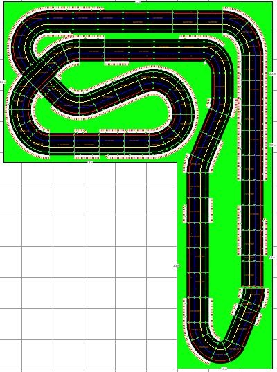

coucou
effectivement il n'y a pas de seconde boucle
merci pour vos retour
mais çà ne va pas être facile de me décider
je me rend compte que les occasion d'être 4 ou 5 seront bien plus faible que d'être 2 ou 3
d'où le dilemme piste 2 ou 4 voies
n'hésitez pas a me faire part de vos expérience
une fois le chantier lancé je ne pourrais plus revenir en arrière
voici le premier jet sur un 2 voies de 36 m
j'ai essayer de faire des courbes totalement différente les unes des autres tout en ayant quelques belle relance
aller y de vos suggestion et critiques se sera pour ma part toujours très constructif quitte a diminuer la longueur
en tout cas merci à tous

Très sympa d'avoir une telle slot room, je t'envie!
Pour les tracés, je pense qu'il vaut mieux éviter les circuits "tout en un" (une partie GT, une partie rallye) mais qui au final sont "rien dans tout" (ni l'un ni l'autre). Un 4 voies à 3 peut être sympa quand même. Et puis seul le 4 voies offre plus de différences entre les voies.
Sur tes tracés 4 voies je trouve qu'il manque un pif-paf qui va te permettre de mettre en exergue les voitures équilibrées sur les changements d'appui.

Oui, bien que je pensais plus à conserver la ligne droite initiale et à changer le gauche-droite au-dessus pour en faire un pif-paf.

Salut Kaz91180;
puisque tu le demandes, je te donne mon avis aussi;
quand on a la chance de pouvoir faire un 4 pistes, visuellement déjà, on est sur un vrai circuit... Le dernier de tes tracés dans ce sens me parait très sympa. Privilégie aussi le plus souvent des courbes paraboliques, on ne s'en lasse pas !
Pour ma part, j'"adoucirai" les deux courbes en haut à droite...
Beau projet. Tu vas t'éclater !

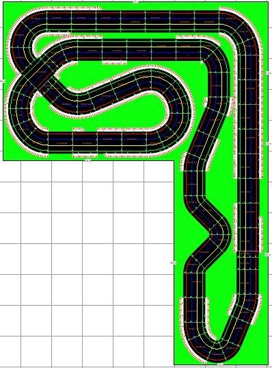

merci beaucoup pour vos conseils
bon alors déjà on va resté sur du 4 voies vous m'avez convaincus
en ce qui concerne adoucir les courbe, j'aimerai bien mais je 'ai plus de R3 et R4 et pour en trouver c'est pas simple
j'ai reuissi a en adoucir une mais cela me fait un pif paf un peu serré
vous en pensé quoi

Je le trouve sympa ce tracé

Yes, moi aussi, je crois que tu as su trouver un très bon tracé !.. Et obtenu un bon équilibre tant visuel que technique. Hâte de voir ça.
