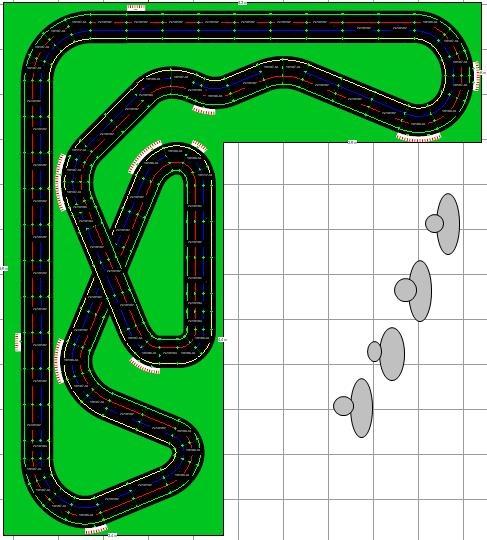

Bonsoir à tous
retour à la case départ !!!
après un essai à blanc pour tester l'encombrement
il faut bien le reconnaitre le ramassage est tout bonnement très compliqué voir impossible
alors me voici reparti d'une page blanche en essayant de privilégier le ramassage ainsi que la variation des courbes
je ne sais pas trop quelle serait la meilleur solution pour optimiser le roulage au niveau du pont
alors n'hésiter pas a commenter, critiquer, et faire part de vos expériences
je suis preneur
Jonathan
Genre : Masculin Masculin Inscription : 20/11/2014
Messages : 257
Nombres de voitures : ~40
Date du message : mercredi 3 août 2022 à 13h19
Kaz91180 a écrit :Bonsoir à tous
je suis preneur
Il est pas mal ! Essaye juste de le fermer correctement sur le logiciel car, tu risque d'avoir des contraintes en réel.

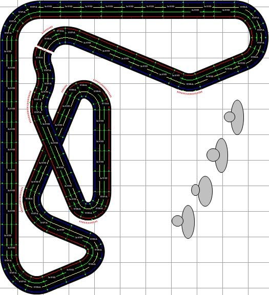

Bonjour
les gros travaux débutent première semaine de septembre
j'en ai profité pour améliorer le ramassage encore !!! après de nouveau test et ai réduit un peu la longueur afin de faciliter l'accès
je me suis largement inspiré du circuit de TILOUP que je trouve superbe (merci à lui)
j'ai également modifié quelque courbe afin d'avoir du technique, de la relance et du rapide
toute la partie basse (fin de ligne droite jusque sous le pont sera en descente)
la ligne droite en haut sera elle surélevée afin de crée un dénivelé sur l'ensemble du circuit
je crois bien que j'ai trouvé mon idéal !!
merci à tous pour vos précieux conseils
le circuit fera 26,20 m de développé

Le plus dur, est de pouvoir ramasser. Il faut donc souvent enlever les tracés en L, qui en plus de poser des problèmes de ramassage, pose aussi des problèmes de visibilité.
SI tu le peux, il vaut mieux un tracé dans la longueur, avec possibilité de passer derrière le tracé pour ramasser sereinement ou un largeur maximale de 60 à 80 cm, la longueur d'un bras.
Il est possible de prévoir un peu plus avec des pinces.

bonjour
Malheureusement je ne peut pas passer derrière et c'est la place maximum que je peut utiliser
j'ai noté ici les zones de ramassage le plateau étant coupé a ces endroits il me semble que c'est assez accessible
je verrai à l'usage si le L est très pénalisant et si au besoin il faudra le raccourcir
merci encore pour les conseils
Date du message : mercredi 17 août 2022 à 23h16
C'est chiant pour ramasser mais aussi pour piloter. Si tu as qq un à côté de toi et que ta voiture est au bout du plateau ton voisin t'empêche de voir.
Une forme en rectangle au milieu de la piece et des joueurs l'un en face de l'autre c'est bien. Ou alors une piste en triangle ou en T.
